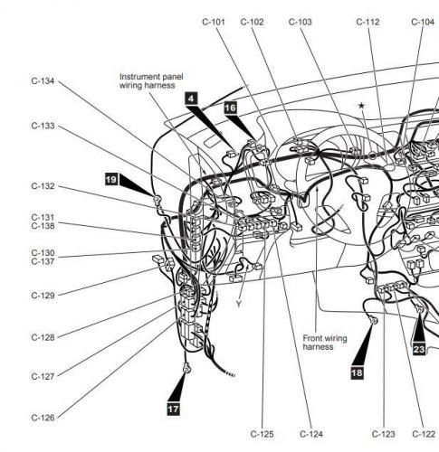

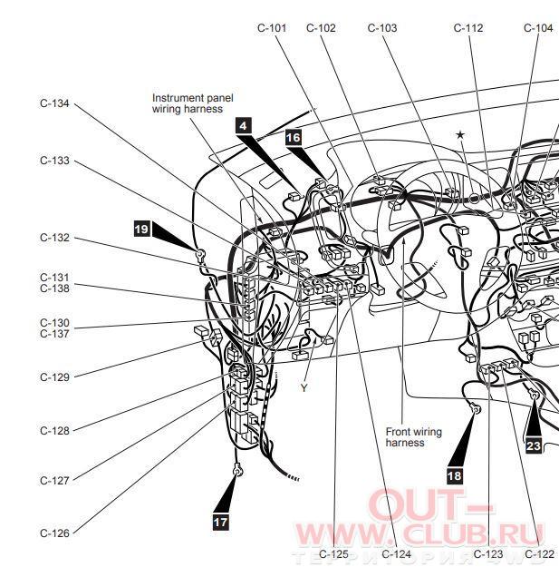

Народ, что-то я уже запарился рыть форумы в поиске "как запитать нештатный усилитель" от левой кик-панели. Там же есть силовой провод с предохранителем на 30 ампер, но у меня проблема с чтением схем. Покажите пальцем, пожалуйста!

@Можай, этот разъем не в кик-панели, а на боковине кузова, за етаксом. C-129
