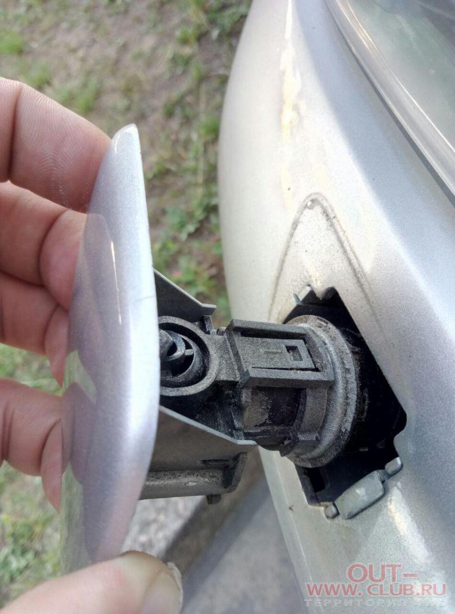

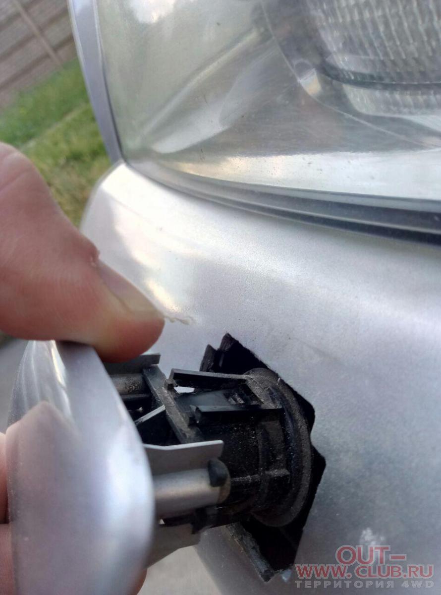

Добрый день. Купил на днях outlander 2.0. Оказалось что одна из форсунок обывателя фар смотрит на улицу, т.е. омывает дорогу.
Дело вроде пустяковое, но как ее повернуть на 180 градусов, чтобы не повредить чего?

Фото приложите, не понятно ничего. И откуда на 2.0 омыватели фар, самодел?

Добавлено через 56 секунд
Нормальное расположение и перевернутое соответственно

Второе явно что-то не то. Посмотрите как держится форсунка на первом фото. И нет зацепов на втором.
