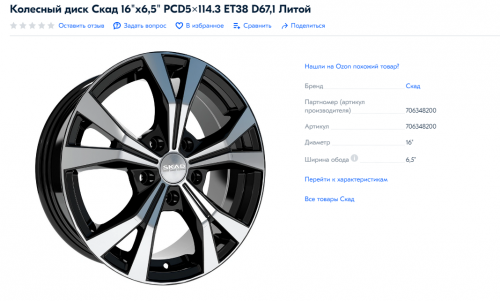

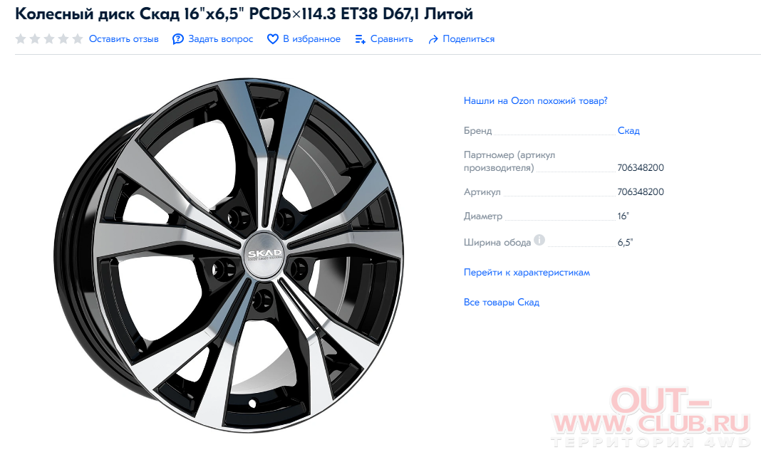

Всем привет. В салоне подарили зимнюю резину, переставили диски с летней. Приближается время переобуваться, летняя (215 70 R16 Yokohama Geolandar G033 100H) осталась без дисков. Информацией (что лучше, что хуже) не владею. Вот, к примеру:
Что скажете о них? Или брать оригинал?

Что скажете о них?
У них ,на мой взгляд, 2 недостатка:
- родные гайки не подойдут (ибо там они нужны конусные, и это , наверно, ещё за собой второй балонник на 17 мм потребует.)
- мелкие спицы будут накапливать грязь( а это дисбаланс) и затрудняет мойку вручную.
Я бы взял такие :

Сообщение от VladmirA Посмотреть сообщение
Что скажете о них?
Два сезона на таких http://36-r17.ru/index.php?route=pro...oduct_id=29716
Замечаний нет
Родные гайки подходят только к ОРИ дискам от Митсу, к остальным покупать и ничего в этом страшного нет.
Ни снег ни грязь "не набиваются". Липнет столько, сколько к ОРИ дискам.
