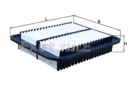

Всем поклон. Кто нибудь использовал такой фильтр для наших авто Knecht FilterLX 4431?
На фото сразу с резиновым каркасом. Интересно как он.
