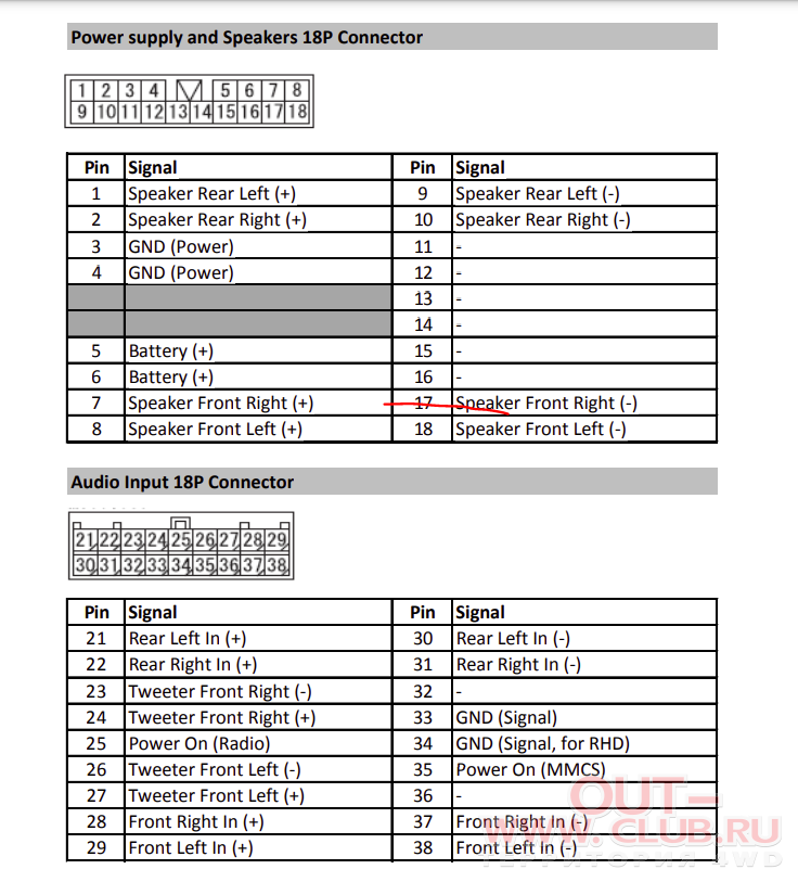

Привет всем!
Прошу подсказать, можно ли просто добавить какой ни будь саб к штатной MMCS W12, усилитель 8701A308?
Штатный звук устраивает, хотелось добавить басов.

По умолчанию Re: Rockford Fosgate® в Outlander 2013 MY
Куда подключить?
На усилке нет выхода для саба.

Авто: Pajero Sport 3.0 AT
Сообщений: 24
Распиновки одинаковые
Одна лишняя
