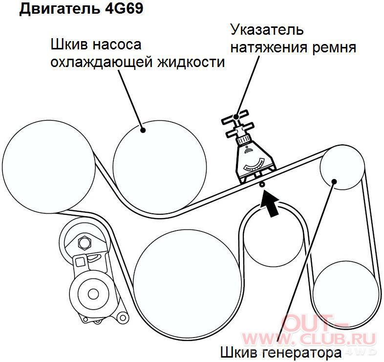

Да я уже поездил немного, тренировка для рук хорошая. ))
ГУР на сухую гонять не хочется, а жижи не напасёшься, вот и хочу временное решение.
Поиск результатов не дал, хотя тут на нашем форуме про это и читал. Что именно ремешок покороче, в обход.. Эх, жаль, что у нас гур и кондей не на отдельном ремне, всяко проще было бы )
В обход кондея есть такой размер, а вот обойти Гур, при этом помпа должна работать, я что то не встречал. Может веревку накинуть и померить длину?

Да вот и сам голову ломаю, про наш ли аут была речь? Там если только в обход натяжителя как-то..
