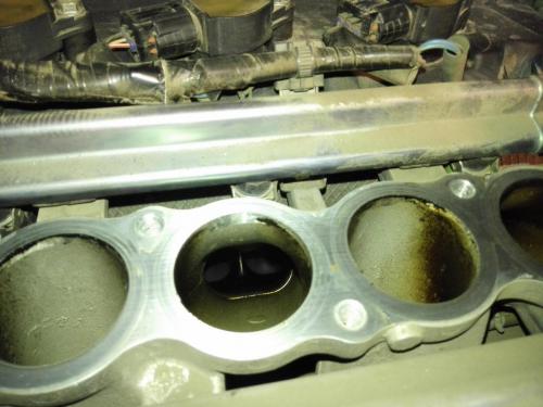

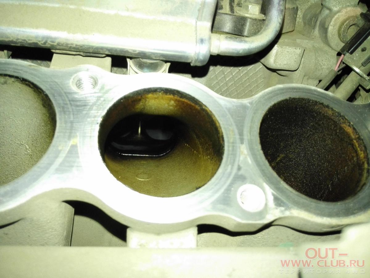

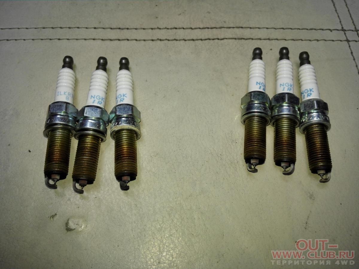

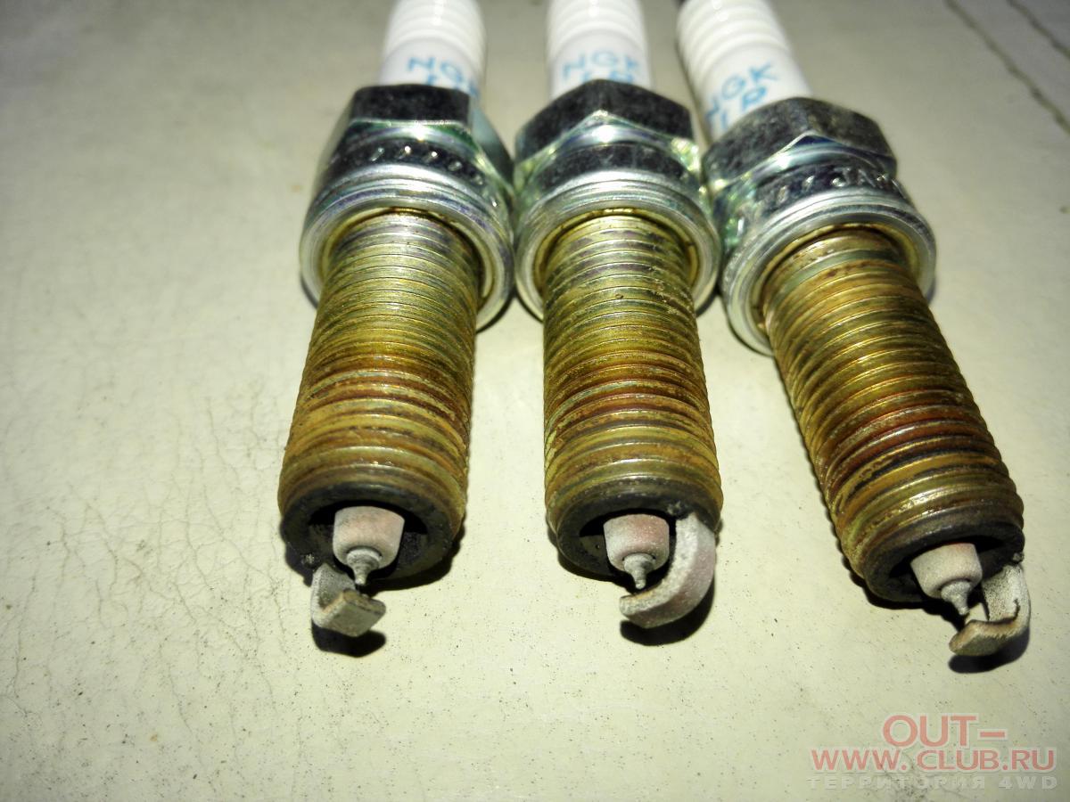

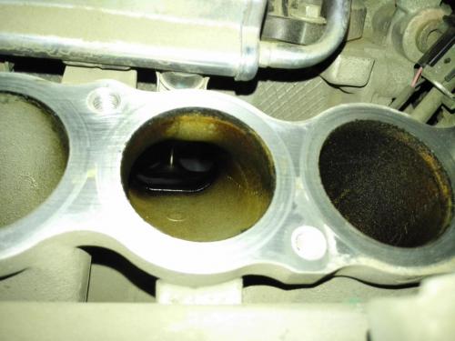

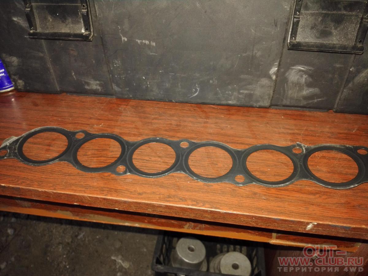

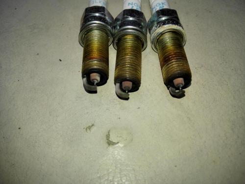

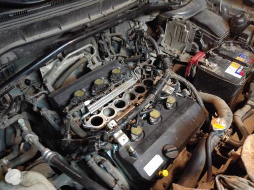

Ну, вот наконец я решился поменять свечи. Много читал на форуме отзывов по поводу пробега на котором нужно менять. По регламенту 60 тыс.км. По американскому регламенту 90 тыс.км., кто-то на 120 менял и состояние свечей было вполне нормальным. В общем, машине 10 лет пробег 130 тыс.км. и я решился на замену. Причём свечи с 50 тыс.км. лежали в гараже и ждали своего времени. Сразу скажу, что никаких предпосылок к замене в поведении авто не было. Заводится отлично и зимой, и летом. Замена свечей на V6 это ещё то удовольствие. Провозился часа 4. Состояние свечей после 130 тыс.км. конечно не идеальное, но вполне нормальное. Впускной коллектор с небольшим нагаром, который легко снялся простой протиркой тряпкой. Это скорее не нагар, а масляный налёт. На дроссельной заслонке нагара было много, её тоже почистил. В общем после замены свечей изменений в поведении авто я не заметил за исключением плавающих оборотов после чистки заслонки. Откалибровал дроссель и всё стало отлично.
