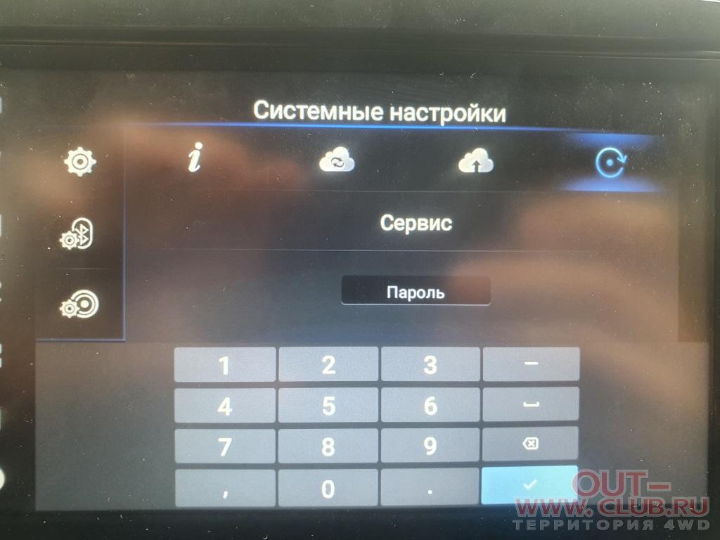

Апдейт:

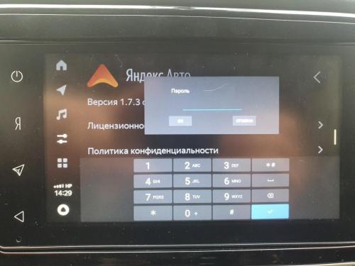

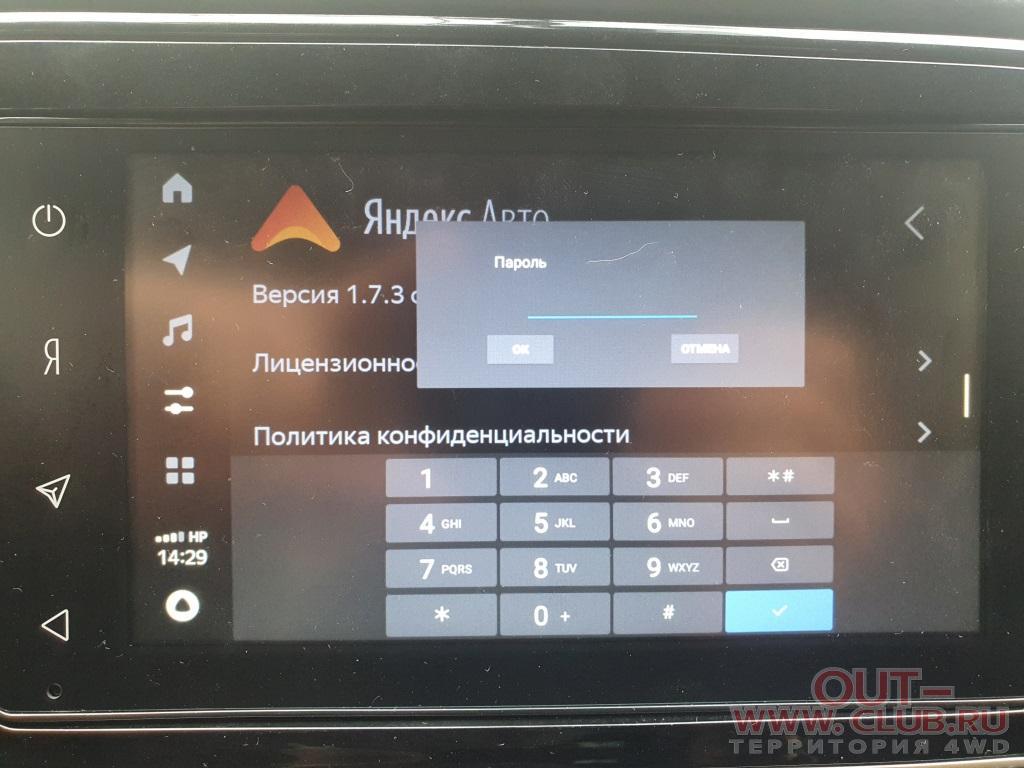

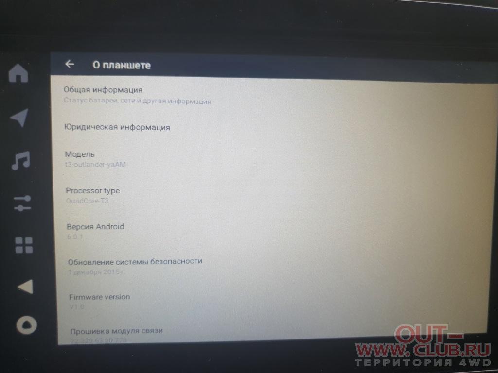

Доступ в сервисное меню: Настройки - О системе - 3 сек. подержать надпись "Версия ... " - пароль 3338333.
Сервисный пароль (настройки оболочки): 7253.
Доступ к настройкам системы Андроид: 7259 (успешно увеличил шрифты, например, отключил "свайпы", увеличил размер экранной клавиатуры, сполшные полезняшки короче).
А я что-то там нифига хорошего не нашел. Даже стандартные "Настройки звука" почему-то отсутствуют. Какой-то урезаный андрюха... (у меня)

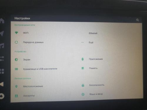

Сообщение от Мицулюбитель Посмотреть сообщение
Покажи скрины.

Апдейт:

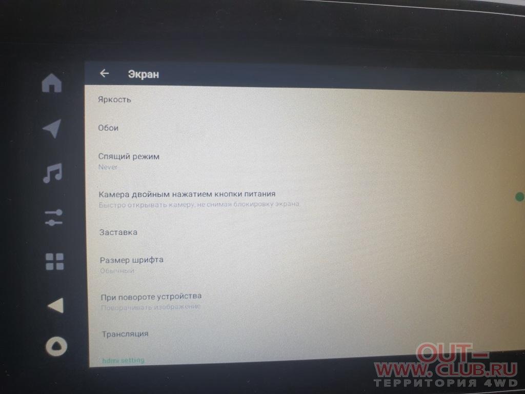

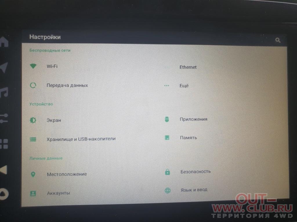

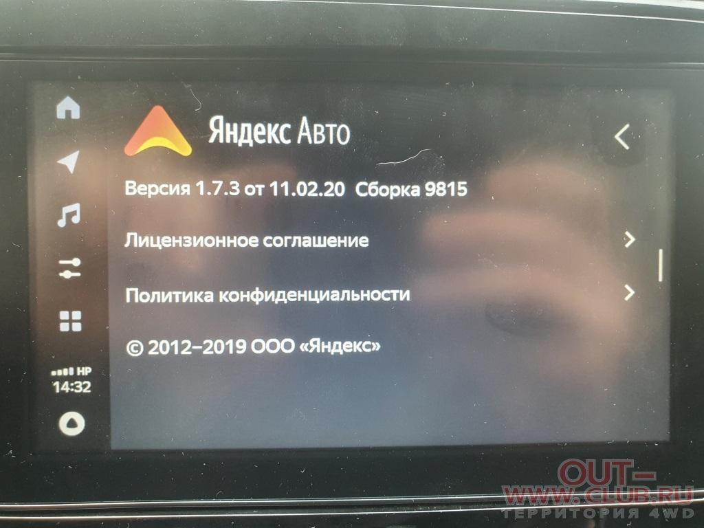

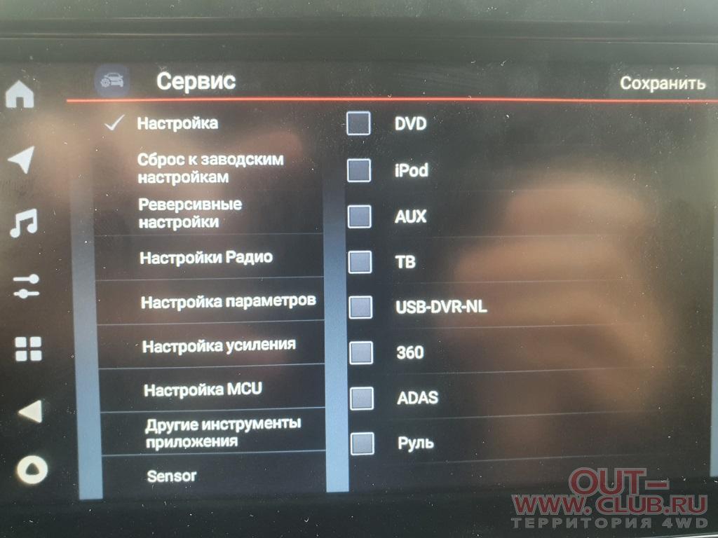

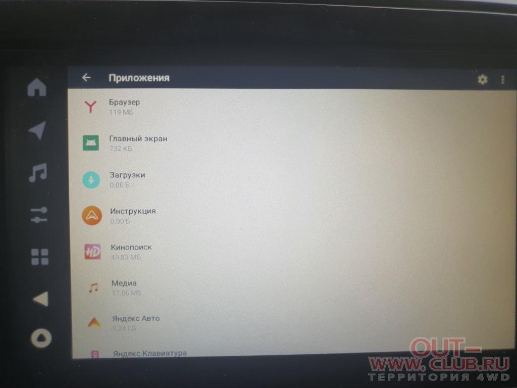

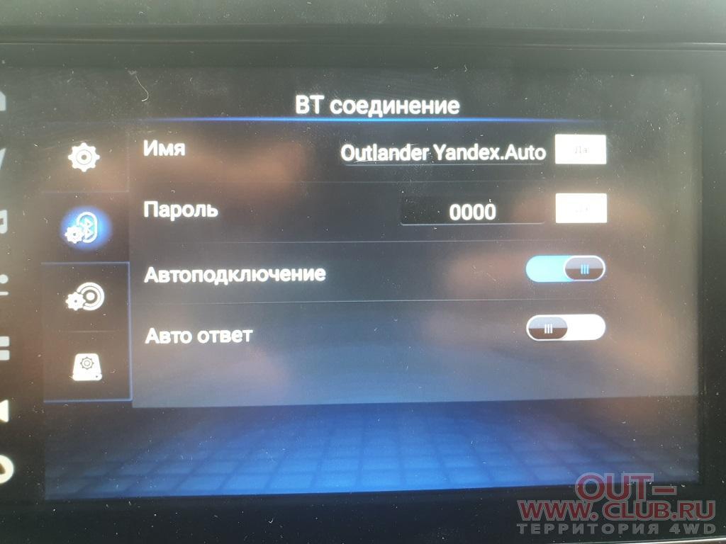

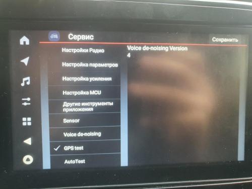

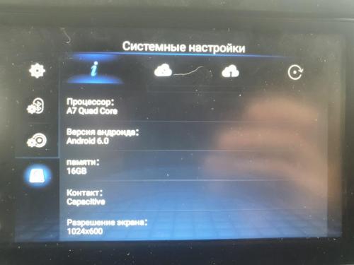

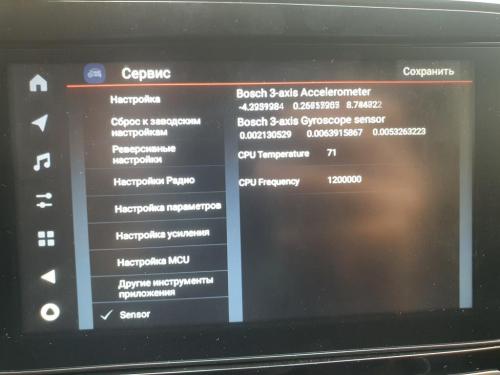

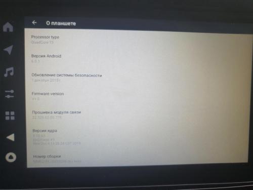

Спасибо, получилось. Фото сделал настроек Яндекс Авто, вдруг пригодится кому.
фото
Настройки ГУ с Яндекс

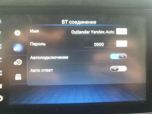

Попробовал в настройка Яндекс Авто (которые 3338333) переименовать Bluetooth с Outlander Яндекс Авто на свое. Ввожу новый текст, нажимаю "Да" и наименование не сохраняется, сбрасывается на стандартное. В настройках Андроида найти настройки блютуса не удалось.
Кто нибудь переименовывал блютус?

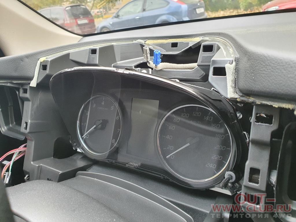

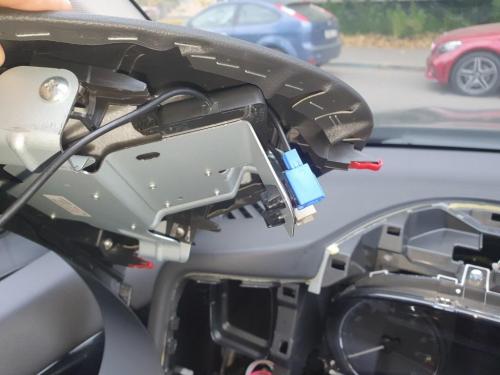

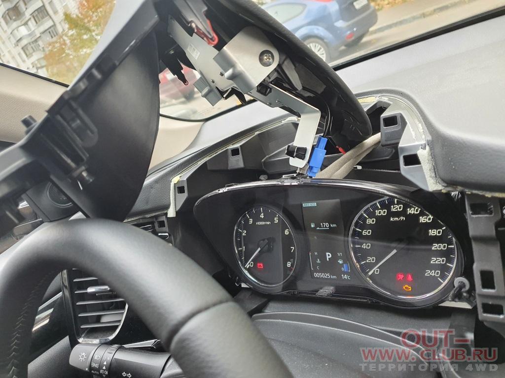

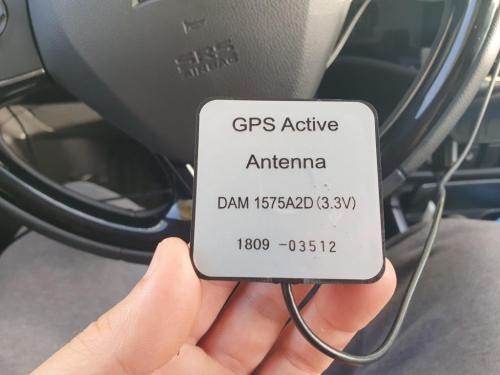

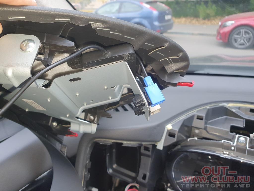

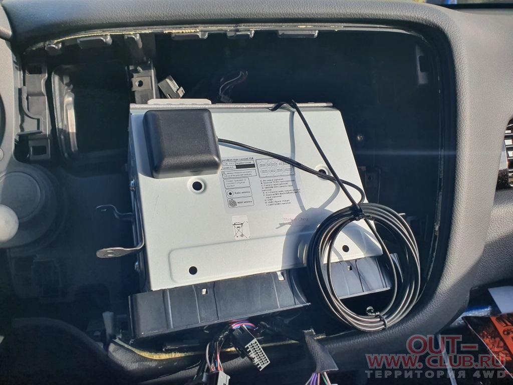

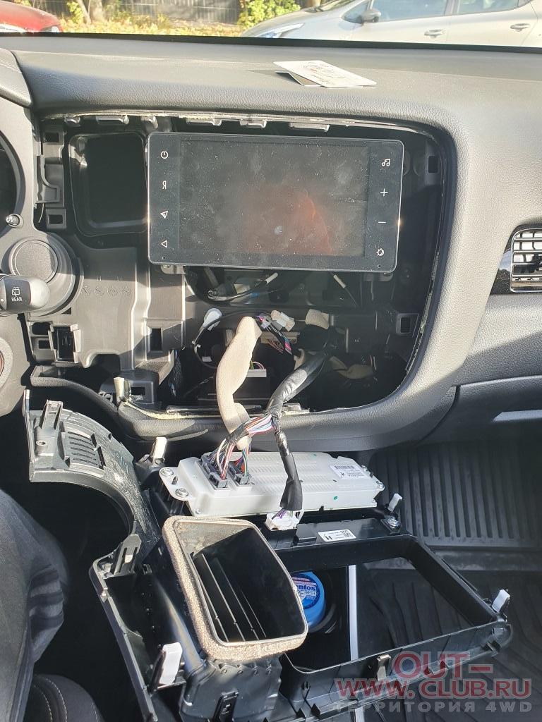

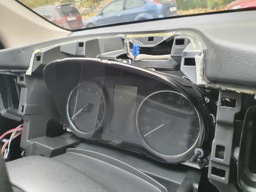

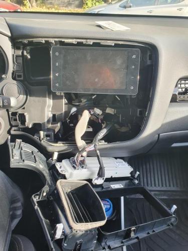

Была проблема с тем, что GPS ловил плохо и перекидывал на дублеры в городе периодически. В сервис центре руками развели - обращайтесь в Яндекс.
Снял панель, вытащил Яндекс Авто, а оказывается там моток проводов, активная GPS антенна DAM 1575A2D (3.3V) которую примагнитили к корпусу Яндекс Авто. Решил перенести антенну под торпеду, оказалось над приборами в торпеде уже установлены какие-то блоки, судя по всему антенны то ли 112, то ли сигнализации. Нашел там местечко и третьим блоком на двухсторонюю ленту и магнит закрепил GPS антенну. Вроде бы стало лучше и точнее работать.
Пока разбирал отключил от панели управления провода кнопок подушек безопасности, кондея и аудио. И потом еще завел авто. Не надо делать так. Бортовой компьютер зарегистрировал нарушение цепей и потом стал выдавать ошибку check engine. Поехал к ребятам в автосервис и за 500р они подключились через CAN шину и увидели в авто зарегистрированы ( но уже исправлены) ошибки нарушения цепей. Сбросили, стало все ок.
Надо было все подключить и только потом заводить авто, что бы тестирование не зарегистрировало ошибок.
Надеюсь это на гарантии не скажется.
фото
Перенос GPS антенны
Последний раз редактировалось v888v; 07.10.2020 в 17:06. Причина: Спойлер

SPKNK Дружище, архи респект тебе за столь подробную инфу!
Сообщение от SPKNK Посмотреть сообщение
Во, блин!!! А я то всё думал, где же они ГПС-антенну спрятали...
Уж грешным делом подумал, может она встроенная в самой ГУ
У меня кстати тоже порой на дублер перескакивает, или вообще на соседнюю улицу, но теперь то уж точно "НО-ПАСАРАН..!" Яндексу
Только бы время найти залезть туда ))

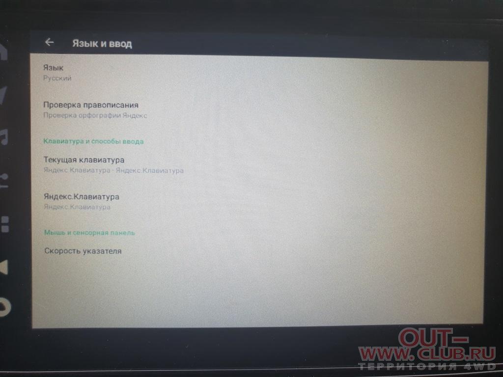

А я и говорю, он по ходу какой-то урезанный. У меня, например, в андрюхе стандартных настроек звука и эквалайзера нет! (уже повторяюсь..)

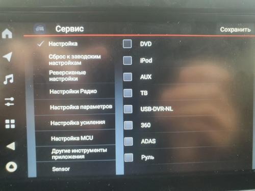

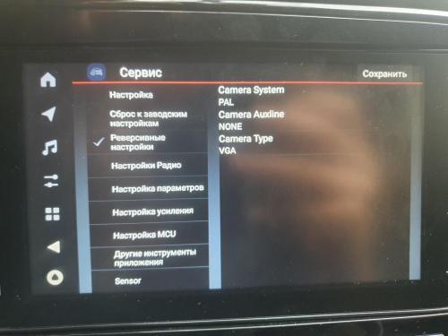

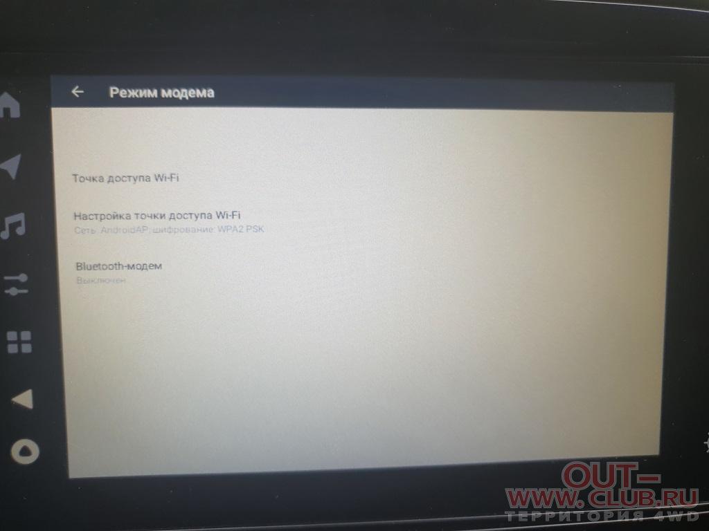

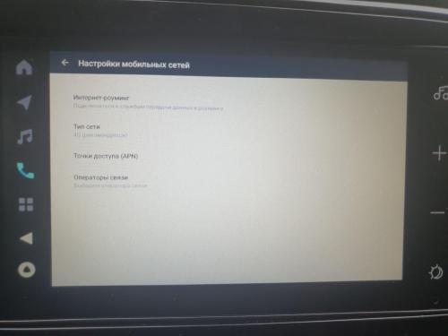

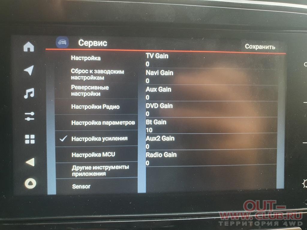

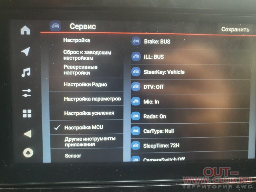

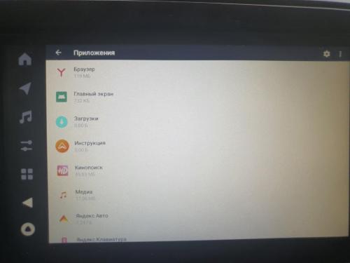

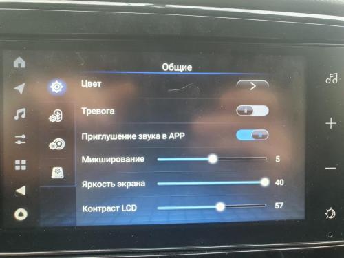

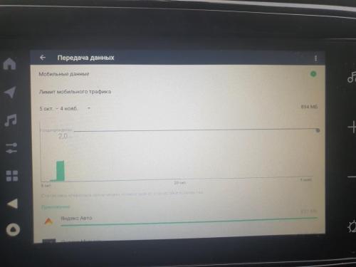

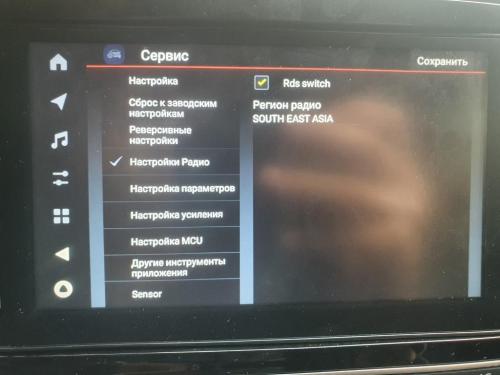

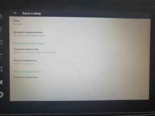

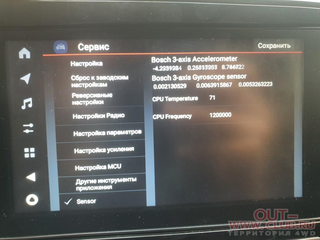

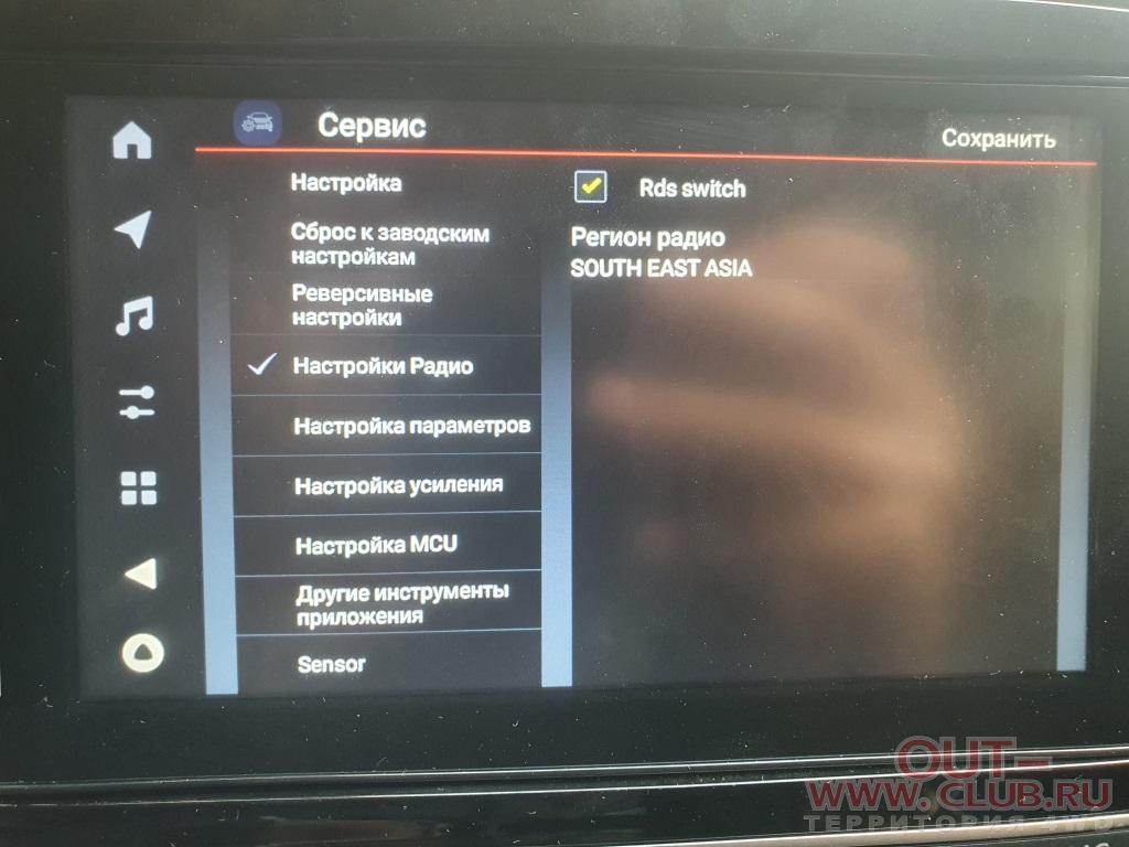

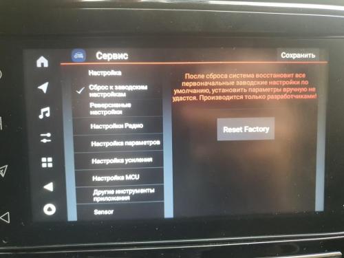

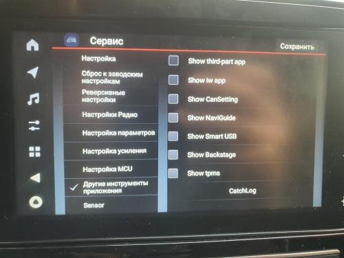

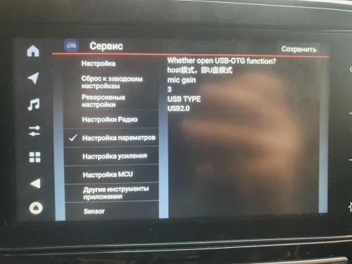

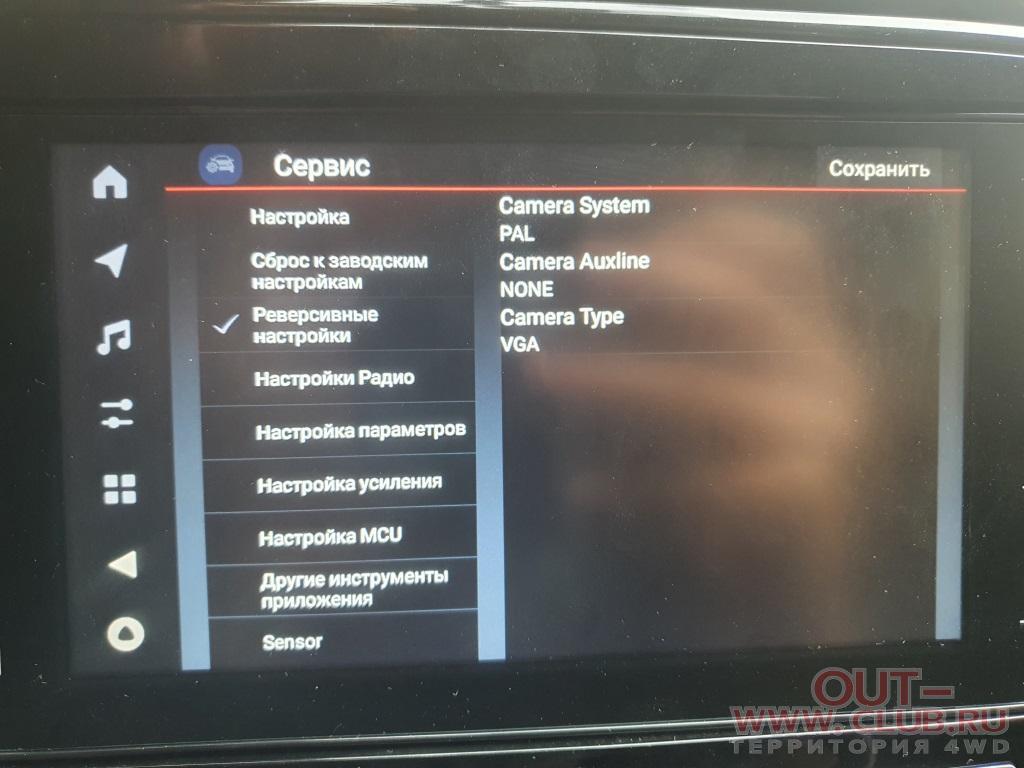

Народ, кто-нибудь разбирался, что ЭТО за настройки такие??
HELP в студию!
