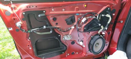

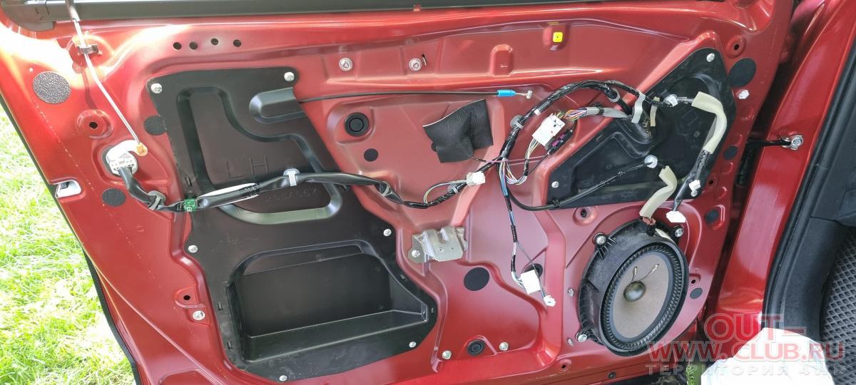

Начал делать шумоизоляцию дверей, песка в них ужасс, динамики передние овалы(яйца), пластковые корзины, Реношные электронные блоки напиханы, ручки на тросах все, задние динамики ещё хуже, вообще невесомые, пока менять не буду.На дверях ограничусь, станет лучше звук, закрывание более массивное, ну и хоть немного металл тонюсенький сделает жестче
Как карты дверные снимаются? Там всего один винт в ручке?
Реально в дверь протащить провод дополнительный или на стойке разъем установлен, не обратили внимание?

В дверной ручке на дне резинка, ее поднимаем, там шуруп и где ручка открывания, за пластиком шуруп. Провод не протащишь, там разъём, как в корейцах сделали, у меня внутри два свободных разъема, для чего они, не знаю
Окон технологических нет, стоят пластиковые заглушки, облегчает заклейку

Ну динамики заводские всегда обычно картонные на многих марках. Пластиковые заглушки даже лучше, т.к. обычно вместо них производители используют в дверях просто полиэтилен, приклеенный на "сопливый" клей )
Спасибо!
Свободные разьемы какие, не помнишь? Сколько контактов? Может для для подсветки. У нас в дверях ее нет.

Главное надпись на динах "Bose", а пластиковые заглушки очень удобно, открывается огромное окно, катать вибру классно, на Хунадаях так же, только заглушка вообще на всю дверь. А звук, хоть и пластмасса, после шумки весьма приличный(для авто пойдет).
Там даже три разъема пустых, да заметил, что подсветки вежливой нет. Контактов там много, надо было отфотать, уже закрыл, двери теперь, как в танке,очень доволен.

Целых три... прям интрига, куда они идти должны. Жаль схем нет. Как туда песку столько могло попасть ...
Вибро и шумо делали?

Да, вибро и шумо, их везут через Иран, на автовозах, да и в ОАЭ пустыня, про разъемы загадка, кроме подсветки, что ещё может быть в двери, не представляю

Снял на задней двери карту - свободных разъемов не было ни одного. Какой-то непонятный блок был установлен. Поленился сфотать. Смысл не смог понять для чего он.

На задних дверях нету никаких свободных разъемов, водительскую сними.
