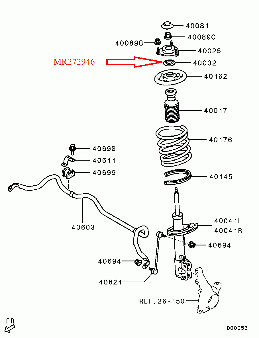

Как вариант (при кручении на месте):Пружину подломило на стойке, а кусок отломанный болтается и звенит.

Всё было нормально, но машина постояла несколько дней, понадобилось ехать и обнаружился следующий звук (ссылка на видео прилагается). До этого в сервисе сказали, что люфтит привод. Но звуки страшные, будто кто-то бьёт кулаком по столу, на котором куча пустой посуды) Звук появляется при повороте руля. При езде по прямой (небольшие неровности на дороге) - лёгкий металлический звук, будто инструменты везу. При проезде лежачих полицейских - тихо.
Произошло всё внезапно. При крайних поездках ничего подозрительного не было. Может, у кого было такое?
На видео звук работающего мотора, скрежет шипов об асфальт при повороте руля и, соответственно, сам звук:
https://youtu.be/sxJHe9CDBuY
подшипник подклинивает

Пару месяцев назад меняла передние стойки в сборе с опорами и подшипниками. Может, криво собрали.. Тоже думала, что в них дело может быть. будто пружина отскакивает, когда "площадка" крутится )
