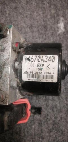

Привет всем, вот и я стал "счастливым" обладателем ошибки р1773. Но вместе с этой ошибкой у меня есть еще с2116, которая говорит о низком напряжении мотора абс.
Новый блок абс куплен, но на нем другие надписи. Вопрос - кто нибудь знает, подойдёт новый блок или нет?
