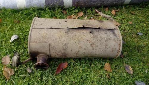

Ржавчина объела головки болтов до круглого состояния, поэтому крутить даже и не пытался, сразу резал.
А старый случайно не разрезали? Интересно, насколько все живое внутри. Мой тоже дырявый стал, сверху. Пока подварили на скорую руку. Разрушаются они изнутри, т.к. фрагменты выхлопа с конденсатом образуют серную кислоту, которая и сжирает металл. Поэтому покраска снаружи большого смысла не имеет.
Не стал резать, отнес на помойку.
Изнутри процесс шел однозначно, помимо дыры по верхнему шву были дырочки в точках сварки по низу, с небольшими подкопченостями. Причем эти дырочки уже были 2 года назад и глушак нормально работал, а рычащая дыра верхняя прорвалась только этой весной.

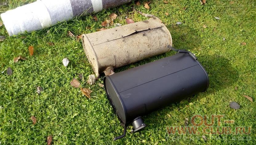

binni, а как всё же труба нового глушителя состыковалась со старой? Что-то нужно было подчищать, срезать, ровнять?
Ничего не подчищал, обычное фланцевое соединение. Вот такая прокладка сминаемая поджимается и обеспечивает герметичность.

На 4-м году, пробеге 65000, пришлось чинить глушитель.
Прогорела верхняя часть обшивки.
Вскрытие показало, глушитель внутри в идеальном состоянии. Трубы, перегородки, обшивка сбоку и снизу, все гладкое и блестит. Зато верхний участок обшивки, был как решето. Судя по всему, конструктивный дефект.
В верхней части, сделана спец выемка, куда укладывается подогнутый край листа обшивки, затем 2 раза оборачивается вокруг глушителя и точечной сваркой фиксируется сверху. Вот в ту полость, наверху, залетает конденсат с продуктами горения и активно корродирует.
