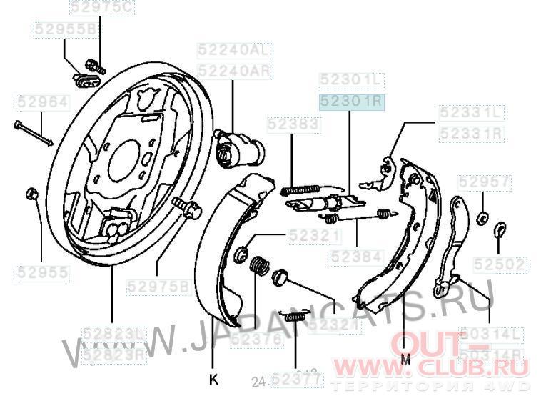

Доброго утра! Вопрос из 2018г. Очень жаль, что автор так и не написал, как решил проблему...
У меня на данный момент подобная проблема:
Аутлендер 2004 год, американец, автомат, передний привод. Задних тормозов просто нет. Педаль тормоза на заглушенном двигателе каменная, на заведённом уходит почти в пол. При резком торможении машина идёт в юз.
Подскажите на что в первую очередь обратить внимание? Проблема распространённая, но решения в темах так и нет.
Еще есть проблема в адекватном авто-сервисе, живу я в Екатеринбурге и на данный момент просто не знаю к кому в ЕКБ обратиться с данной проблемой. Адекватных сервисов просто не знаю.
У меня на Ауте с приходом первой зимы тоже не обнаружил торможение задних колес (барабаны). Всё лето катался и втихоря "плевался" какой же Аут тяжелый на торможение ! А оказалось - вот оно чё ! Разобрав увидел, что не работают (закисли) автоматический регулятор тормозного усилия - MR 475628. Т.е. колодки не разводились по износу.
Отмыл, разработал...
После этого машинка стала намного адекватнее.

Привет! Спасибо, сегодня с утра забрал авто из сераиса. Так все и оказалось. Ограничились чисткой. Но, педаль так и уходит в пол. Решил все же поехать к офицалам. Может они с педалью решат.
