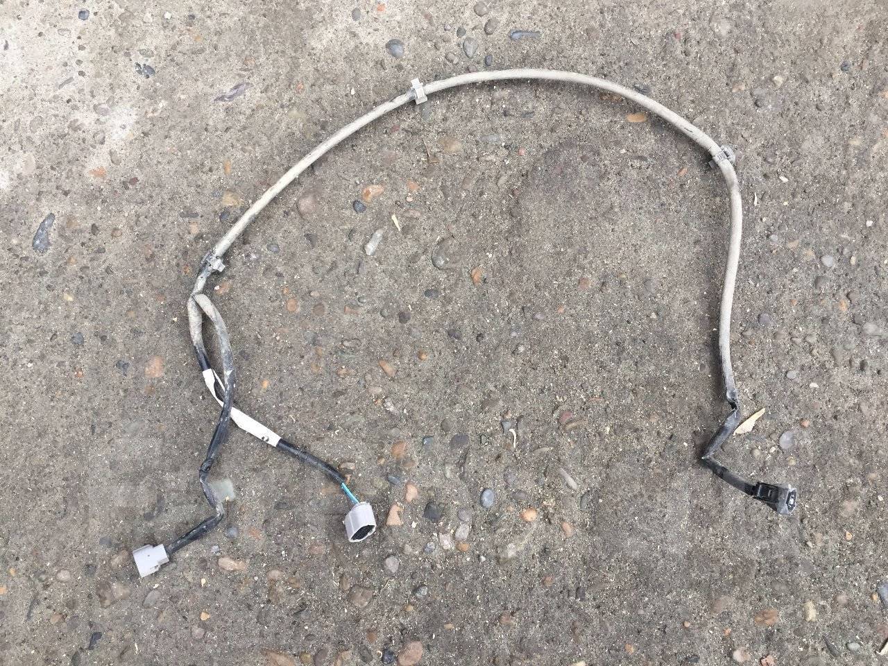

На днях, а вернее давно, поменял лампу в правой противотуманной фаре, но она не загорела, сегодня занялся ей. Читал что на некоторых моделях Митсубиси, производитель не подключает правую ПТФ, в интернете много историй как с этим бороться. Сегодня я снял проводку (коса) M8518 A181 B, в попытке выяснить цела-ли она. Даже нашел аналоги по 1000-1200 руб с разборок. В моем варианте все подключено (визуально), но вполне исправная правая лампа не горит. Что делать, камрады ?
Менять или разбираться с подключениями в косе ? Или подключить, паралельно, неработающую к работающей лампе ?

@pau1, Взять тестер и прозвонить проводку,бывает плохо обжат пин в разъёме.

Сегодня приобрел тестер IEK M182 за 600 руб в "200-Вольтах", это был самый бюджетный вариант с возможностью тестирования целостностью сети.
Проверил все четыре отрезка кабеля от соответствующих пинов, все пробилось, контакт есть.

@Всем !
В конце концов разобрался ...
Как оказалось, правая лампа ПТФ (из двух половин, красная и прозрачная), настроена для того чтоб показывать задний ход автомобиля.
Таким образом, проводку установил назад, все проверил - работает.
PS: У других производителей такого не видел, но теперь понял почему правая задняя ПТФ на Митсубиси Аутландер - двухцветная
