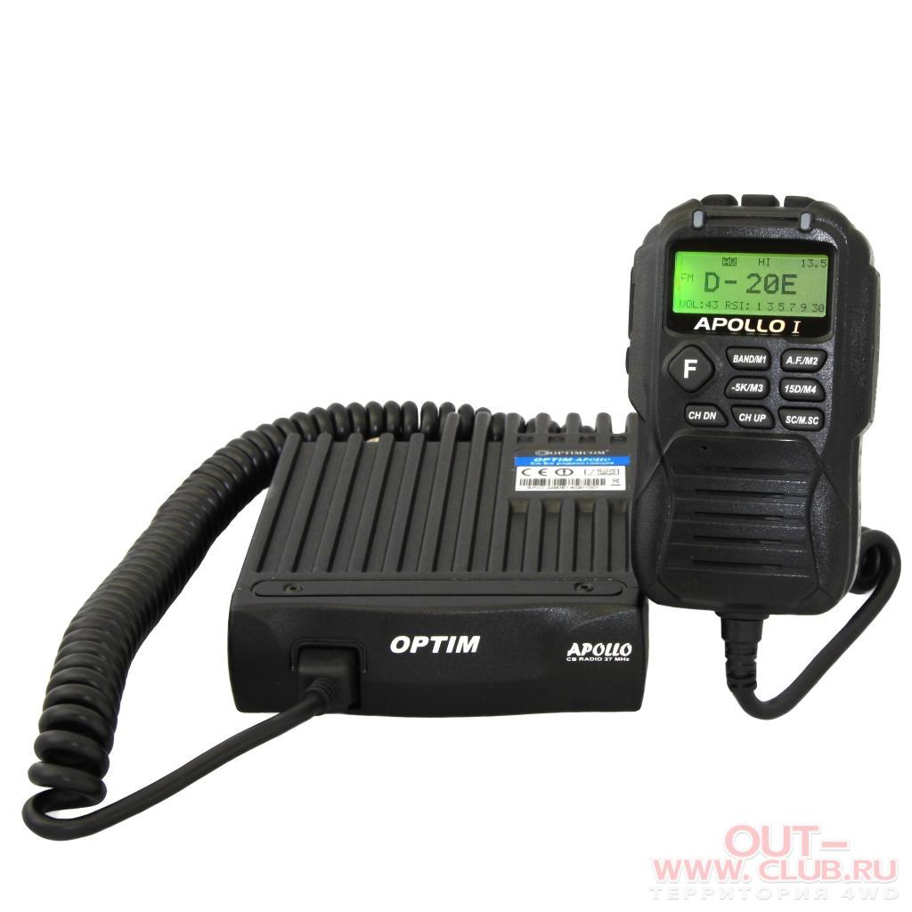

Начал думать об установке рации.
Пока ориентируюсь на модель optim apollo v3.
Насколько я понял, ей не требуется внешний динамик, достаточно встроенного в тангету.
Обзор понравился https://www.youtube.com/watch?v=nyxQUnMke_Y
Хочу положить ее в подлокотник, питание взять от прикуривателя в подлокотнике, тангету класть в подстаканник.
Антенну хочу короткую (620 мм) магнитную, типа CB T3 MAG Optim или BIG MAG Optim.
Подскажите, у кого есть реальный опыт - сечения проводов на прикуриватель в подлокотнике хватает для нормальной работы СВ рации?

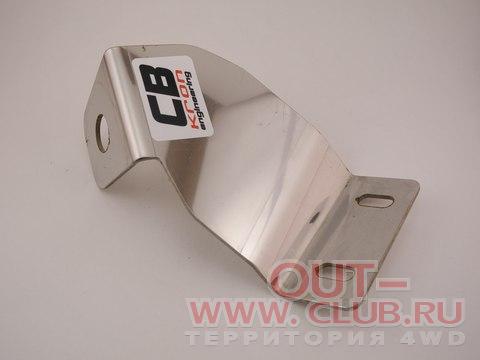

Попался сайт серийного производителя кронштейнов для стационарной установки антенн на машину. Для нас еще нет, а для МПС 2 есть кронштейн http://www.cbkron.ru/collection/mits...levaya-storona
Старый 02.06.2018, 22:42   #34
andolga48
Сообщений: 817
По умолчанию Re: Си-би рация (радиостанция) и антенна для нового Паджеро Спорт
А вот это уже интересно. Супер.

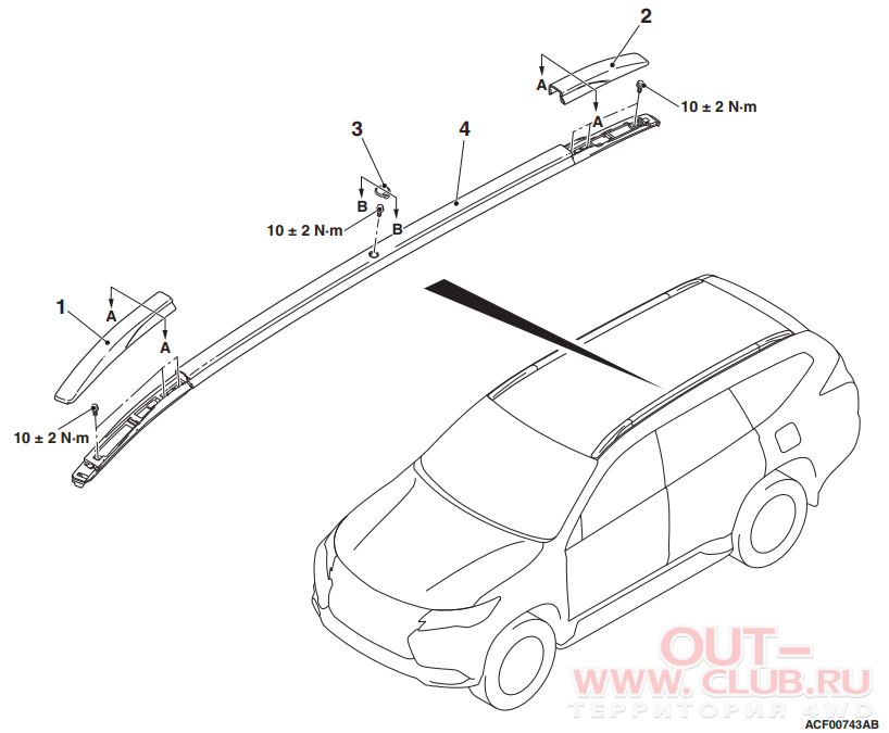

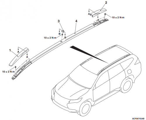

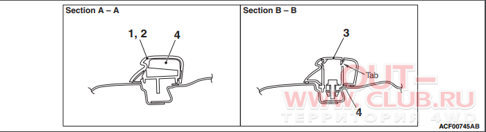

Рейлинги МПС 3 типа "рельс" очень похожи на рейлинги Outlander c 2012 года.
Вот рейлинги МПС3 из мануала:
А вот отчет об установке рейлингов на Outlander c 2012 года; я отличий с нашими рейлингами не увидел.

Для Outlander c 2012 года существует две серийные модели кронштейнов для установки антенны http://www.cbkron.ru/collection/outlander-xl-c-2012
Первый кронштейн
ставится на вытяжные гайки М6 на 9 мм, устанавливаемые в рейлинг и обеспечивает электрический контакт с ним. К сожалению, рейлинг сделан из алюминия и НЕ имеет электрического контакта с металлом крыши. ИМХО антенна, установленная таким способом будет отвратительно настраиваться.
Второй кронштейн ставится под крепление газового упора пятой двери
У второго есть возможность обеспечить контакт с металлом кузова. Но место установки делает диаграмму направленности очень несимметричной.
Нормального варианта стационарной установки пока не нашел.
Если у кого есть позитивный опыт - прошу поделиться.

Вам связь или "что б было"?
Если связь, то:
1. У магнитки один плюс - время начальной установки. Всё остальное - минусы:
- во-первых, 3dB в минус по отношению к "врезке" при прочих равных.
- во-вторых, магнитка отлично собирает внутренние помехи, что крайне актуально для common-rail.
- в-третьих, магнит портит ЛКП. Не сам портит, а мелкий песочек. Но Вы же не будете каждый раз тщательно очищать место установки и основание антенны.
- в-четвертых, у магнитки длина кабеля фиксированная. Уменьшать её нельзя. Увеличивать можно, но только в целое число раз.
2. На какие дальности Вы расчитываете с длиной антенны в 60см?
Естественная длина антенны для CB-диапазона - 2м90см. Это самая-самая эффективная антенна с точки зрения физики. Всё остальное - компромиссы. Разумный компромисс - 180см. В крайнем случае 150см.
3. По поводу электропитания.
Мощность излучения - 4Вт (всякие турбы - 8Вт). Причем это только в момент передачи (несколько секунд). Пусть еще пара ватт на внутренние нужды. А прикуриватель - 120Вт. Хватит с избытком.
Но!
Если в прикуриватель воткнуты такие потребители как видеорегистратор и/или радар детектор (у которых внутри импульсные блоки питания), то набор ВЧ-помех Вам гарантирован. Не забываем про common-rail - это само по себе хороший источник помех.
Правильное подключение электропитания к радиостанции: плюс - напрямую с клеммы аккумулятора (само собой через предохранитель), а минус - на корпус проводом минимальной длины. Сечение проводов особой роли не играет. Но в общем случае: чем толще провод, тем меньше его сопротивление и, соответственно, меньше падение напряжения.
Вот как-то так.

Рацию после покупки, ясно дело, раскрыл. Слабовата - плохо слышно других. Хуже, чем с мегаджетом при одинаковой антенне.
Старый 07.06.2018, 12:49   #43
avel
Сообщений: 45
Как выглядит худшая слышимость? Каковы условия эксперимента?
Вопрос не праздный. Собираюсь ставить себе и присматриваюсь к этой станции на предмет замены имеющегося Стелса.
В части радиовозможностей меня мой аппарат полностью устраивал, а в плане удобства размещения ...
А у Apollo всё управление на тангенте. И к тому же публика утверждает, что аппараты последних модификаций (v2.5 и выше) очень прилично работают "из коробки".
