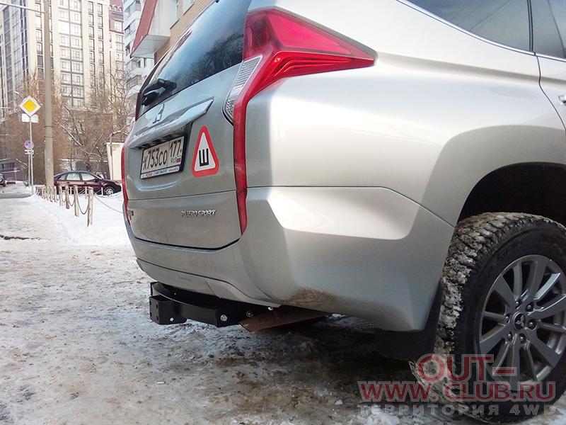

Старый 04.01.2018, 08:27   #40
Talrus
Аватар для Talrus
Авто: Pajero Sport New 3.0 AT
Сообщений: 178

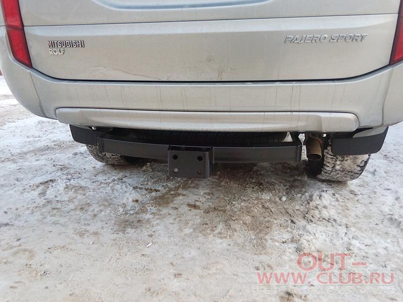

Venture
Сообщений: 973
По умолчанию Re: Какой фаркоп поставит на новый Спорт?
Я бы рекомендовал выбирать фаркоп:
- узкий, то есть такой, балка которого не доходит до выхлопной трубы (считая от центра машины, разумеется);
- минимально выступающий;
- под американский квадрат или, как минимум, со съемным крюком-шаром;
- не требующий подрезки бампера.
Очень рекомендую присмотреться к фаркопам Bosal.
У меня стоит Bosal, который я переделал под американский квадрат. На снимке видно положение балки, она не переделывалась, только квадрат в нее вварил.
Старый 04.01.2018, 09:58   #44
Talrus
Аватар для Talrus
Сообщений: 178
Хорошее решение. Мне очень нравиться.

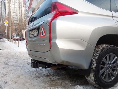

Итак, был куплен фаркоп M115-F, производства Лидер-Плюс.
Цена фаркопа - 6160р с бесплатной доставкой.
На вид серьезная вещь, покрашен в черный цвет. Болты обычные (думаю сперва посмотреть, а потом сменить на более прочные, если потребуется).
Брал специально со "снимаемым" крюком. Шар пока в багажнике лежит. Проводку не ставил, мне она не нужна.
Ставил в знакомом сервисе. За установку отдал 1600р.
Возникшие проблемы: нехватало одной гайки.
Конструктивные "вопросы" - возможно будут "проблемы" с выпускной трубой, может будет постукивать креплением, но это надо проверять на практике.
Оставить буксировочный крюк не удалось. Тут без "фантастики".
Получился хороший причал :-)
