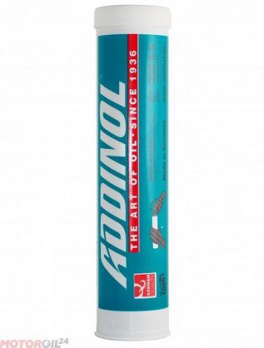

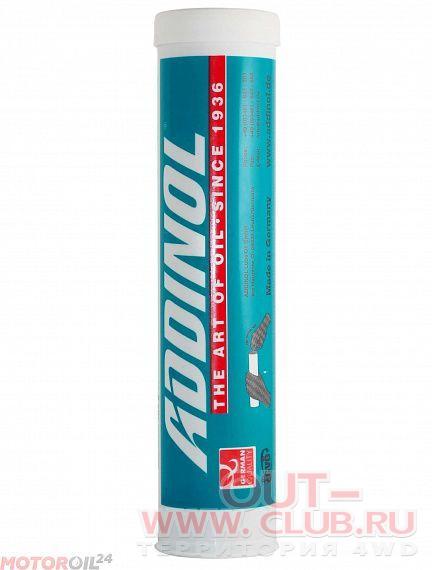

Имеется addinol sw2
Подойдёт ли?
https://motoroil24.ru/upload/iblock/...-SW-2_D_de.pdf

Наверное нет. Малый диапазон температур -25 +80, да и густая она NLGI 1-2. Основа калциевая. Цена не слабая.
Подойдут Addinol Addilith EP2, Hightemp EK2, EP Mehrbereichsfett LM2 EP
