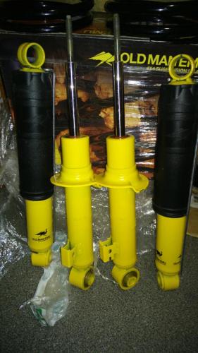

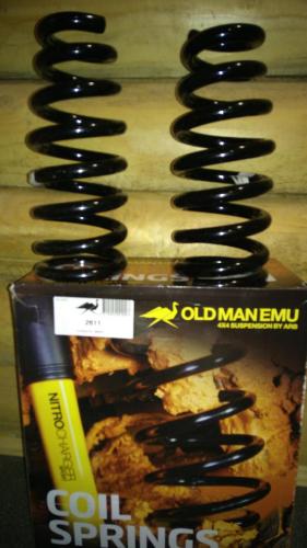

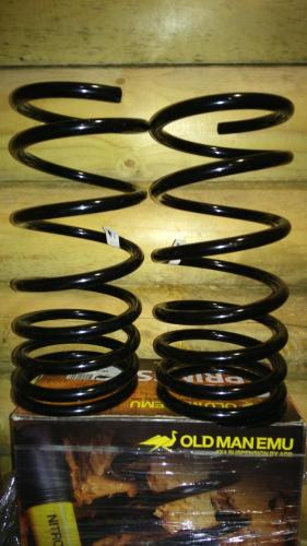

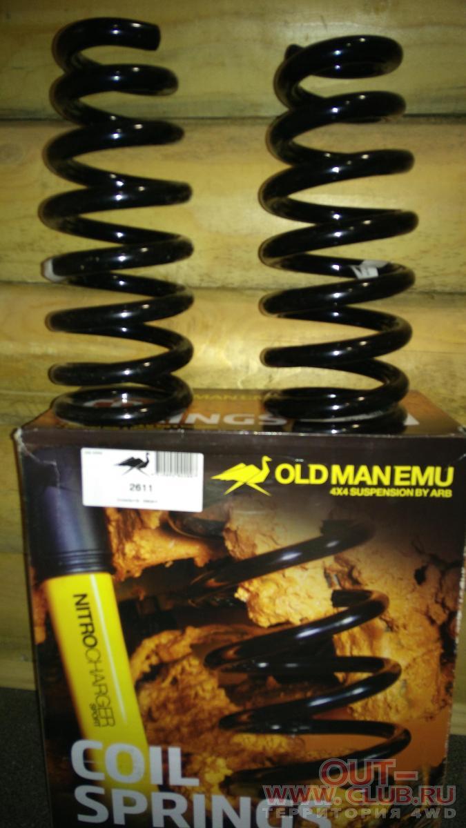

Ну вот пришли "ништяки" вроде на 30.04. установка будет. Отфотаю, выложу как оно все встанет и по переходнику тоже.
А что за комплект брали, можно ссылку?
Я так понимаю, что при установке комплектов-лифт киты, ни какие простаки под пружины не нужны?
