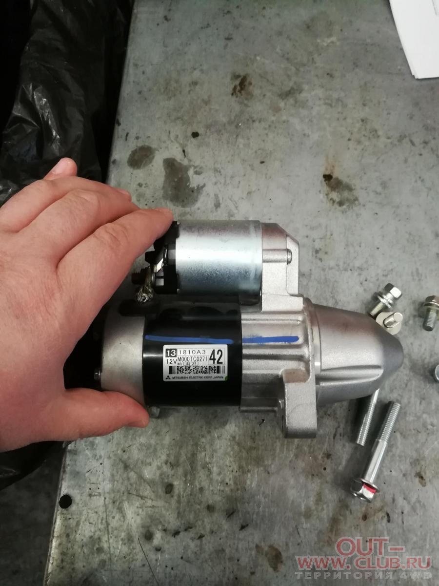

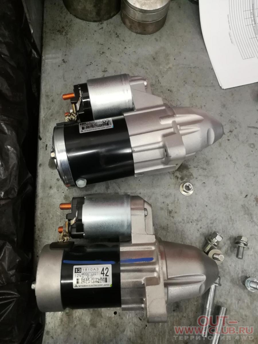

По умолчанию Re: Накрылся СТАРТЕР. Outlander 2016, 2017, 2018
Перед Новым Годом позвонили из Автомира, Варшавское шоссе, предложили записать на замену стартера по отзывной компании, вчера все поменяли. Машина выпущена 06.2018. Поменяли 342 на 205. 205 немного погабаритней и тяжелее. Сама замена заняла не больше часа, ну и процедура оформления и выдачи - столько же.
