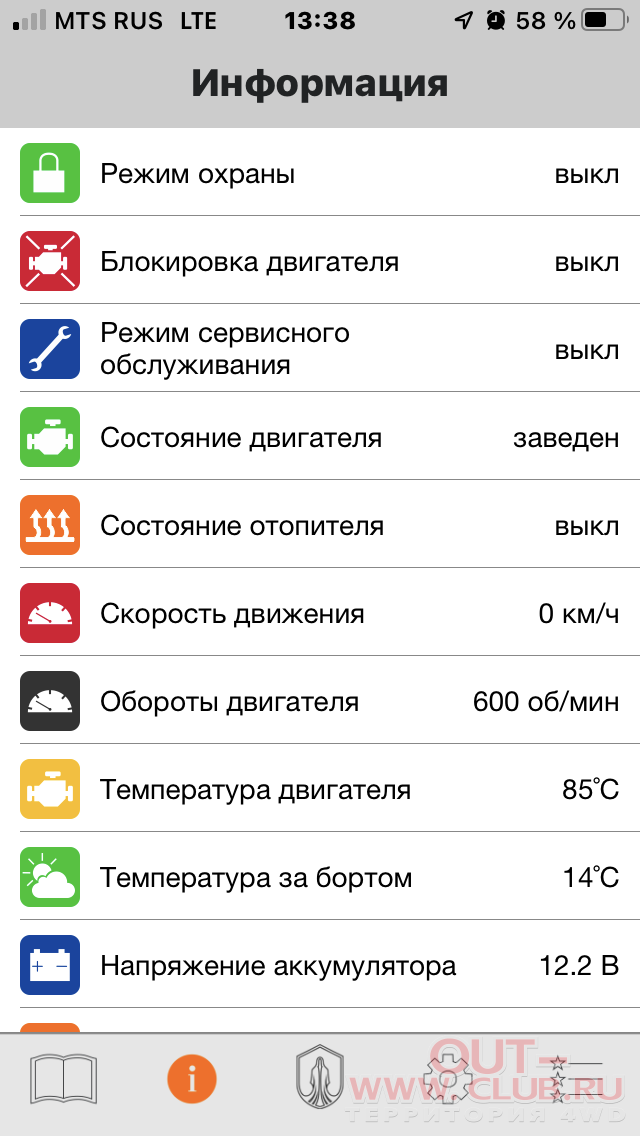

Старый 26.09.2021, 14:12   #441
Plust928
Сообщений: 219
По умолчанию Re: Аккумуляторы

Старый 01.10.2021, 14:38   #448
SGtomsk
Сообщений: 1,194
Так а что мешает доехать до официалов и предъявить что мозги недозаряжают батарею? Это же явный косяк. Ты в декабре маму крикнеш, если будет проблема с зарядом, не напасёшся сил таскать туда-сюда аккуму домой на зарядку.
я к официалам по всякой мелочи не ездок, только время терять. ответят что все в порядке и так задумано производителем. самое интересное, что она 12.7в выдает, с брелка сиги типа порядок. нужно еще проверить как включенный обогрев заднего стекла и зеркал работает, если он также отключает эту модную дурь то значит все в порядке, т.к. у меня оно автоматом включено, как температура падает ниже какой-то границы так включается.
