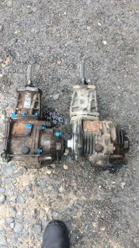

Может кто менял раздатку? Нашел б/у раздатку от английского аута 2005г., там есть какая-то трубка, а у меня аут. 2003 г. америка 2,4 и нет ни каких трубок. Подойдет ли эта раздатка на мой аут? Что делать этой трубкой и для чего она?

Это вообще от какой машины редуктор на фото? Похоже от АУТ-1, но без хвостовой части, в которой, как правило, и наблюдаются основные проблемы с подшипником, если шлицы целы.
Трубка - это охлаждение. Если у вас оно было, значит оно нужно.
