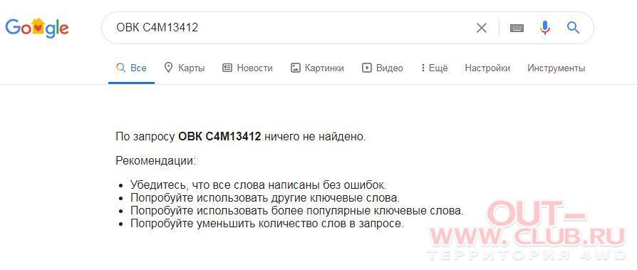

Все встало как родное , расстояние как указано в заголовке 46см., расстояние от пола до арки 80см. Пружины ОВК С4М13412 .
У меня одного так?

@yeger, Буквы латиницей напиши, а не копируй из сообщения
Ктож знал, что Гуголь туп?!
