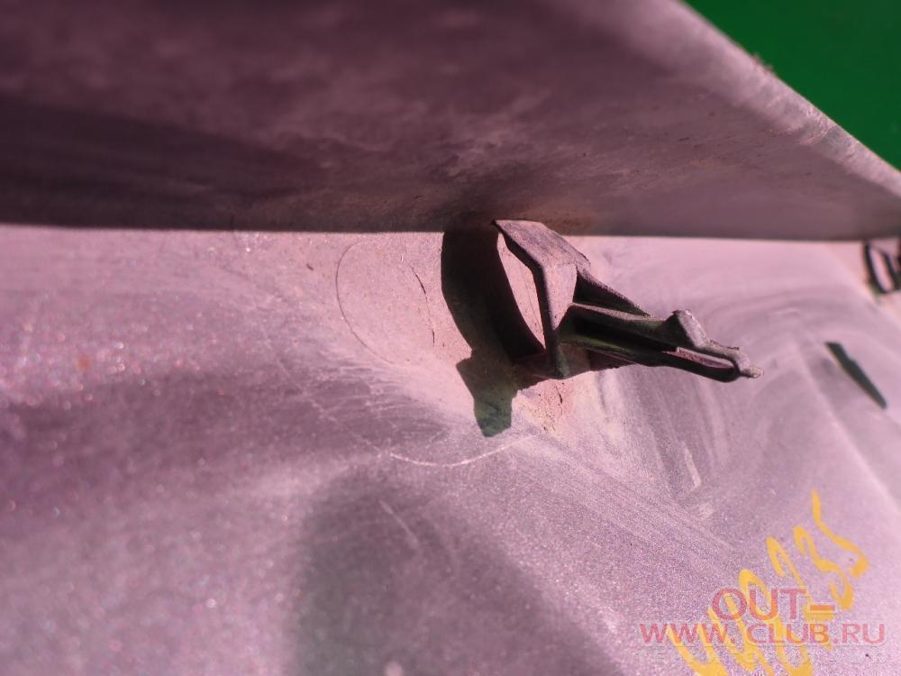

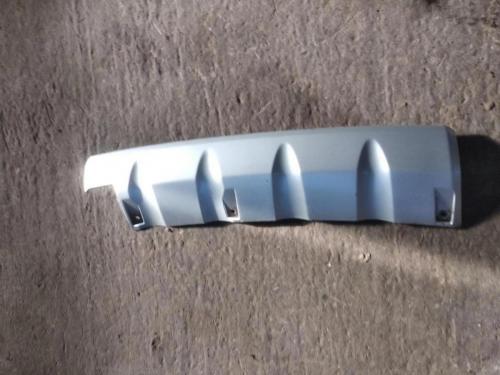

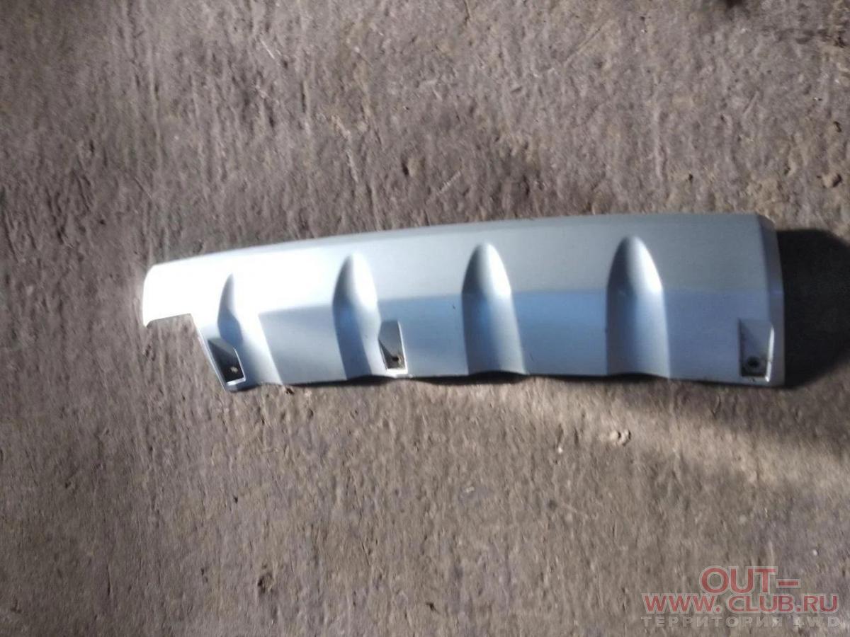

Здравствуйте. Отвалилась накладка нижняя заднего бампера (MN175840).
Прежний хозяин ее на клей ставил. За 5 лет - отклеилась. Как вы считаете, искать вот такие антабки, или на клей снова посадить (на какой?))
И снизу чем крепить, какая из нижних фото, или уже по месту смотреть?

Справился
Снизу - 3 шт 200300.
Сверху, взамен обломанных креплений - 2-х сторонний скотч.

у меня по каталогу идут крепление MU488006

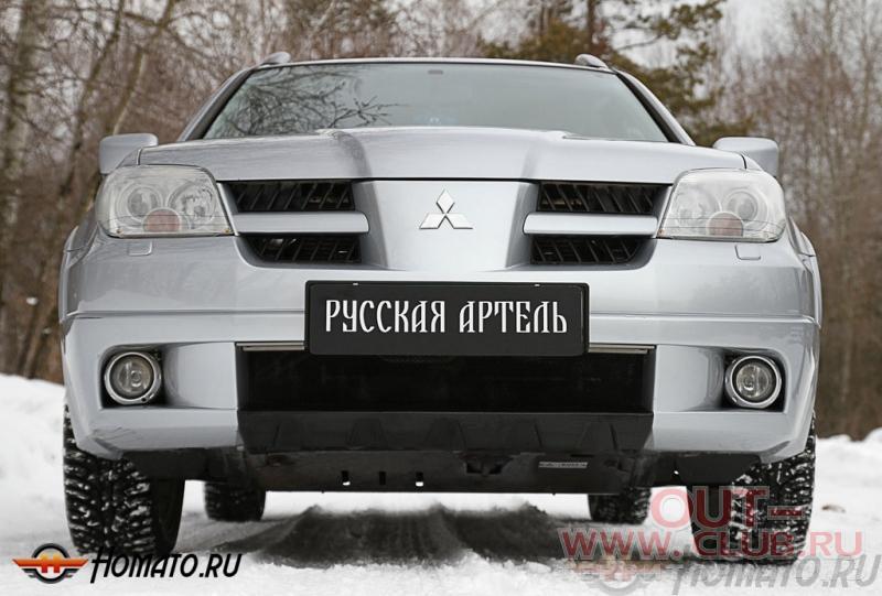

защиту накинул как на фото. Передняя губа держаться.

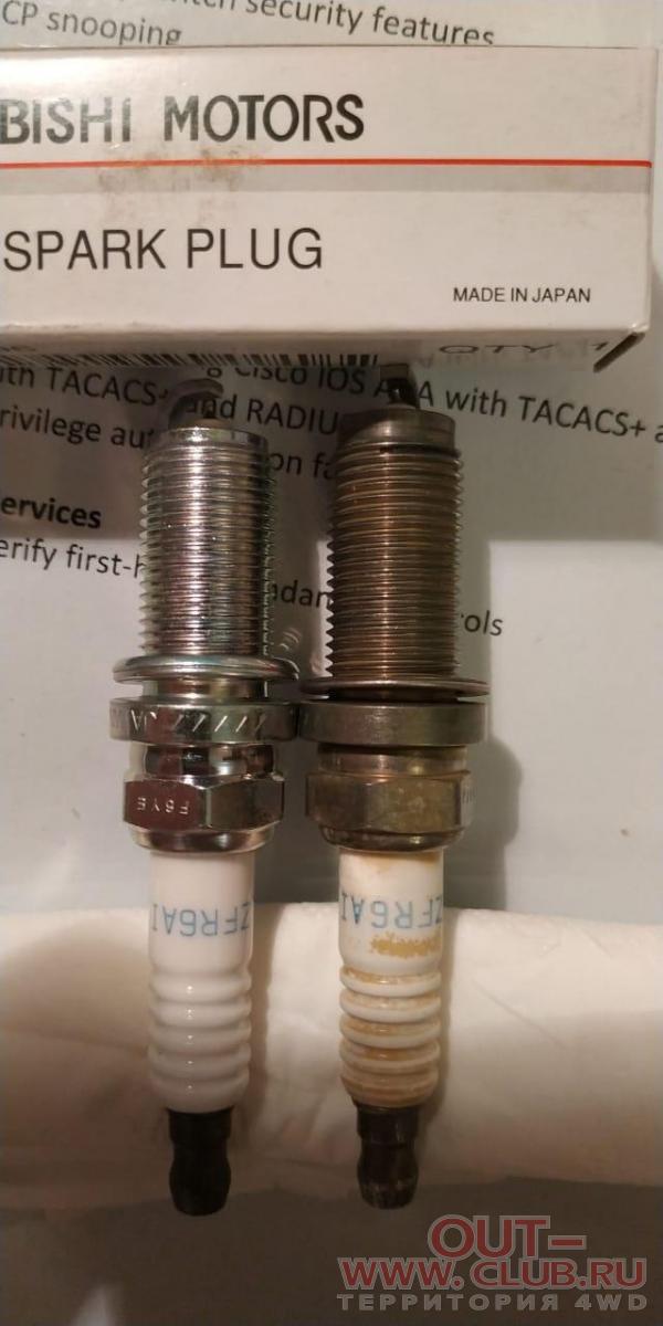

Заказал свечи, пришли при установки обнаружил что короче на 2 мм
Чем чревата установка таких свечей?

Заказал свечи, пришли при установки обнаружил что короче на 2 мм. Чем чревата установка таких свечей?
Сначала бы понять какие из них "правильные". Левая похожа ...

Грязная (правая на фото) была выкручена вчера, с ней в принципе проблем не возникало. Пришло время менять, но озадачился вопросом можно ли вкручивать ту что короче (левая на фото). Все надписи идентичны на обоих свечах.
