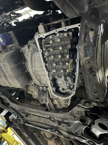

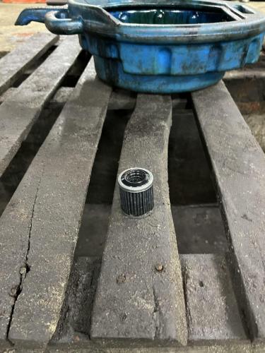

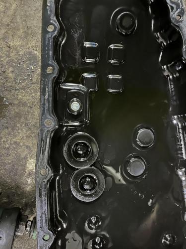

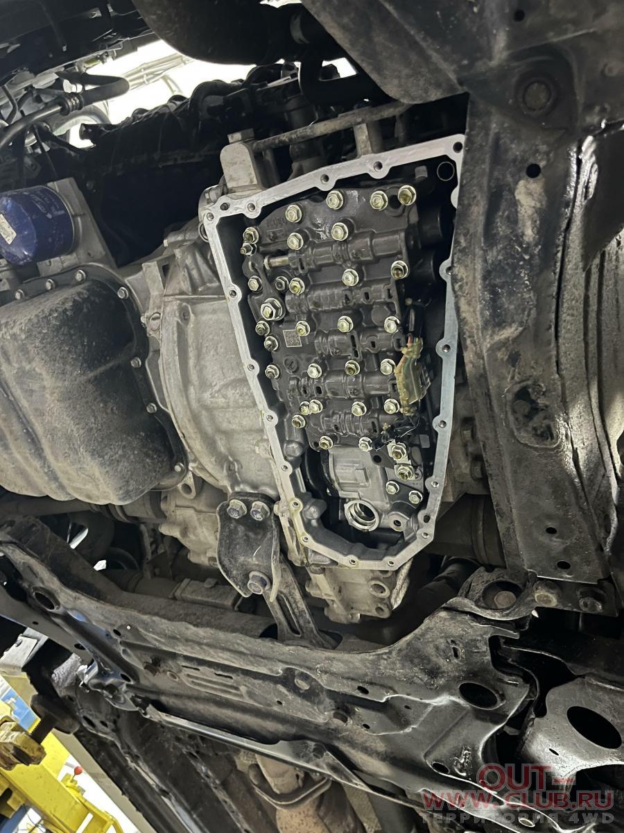

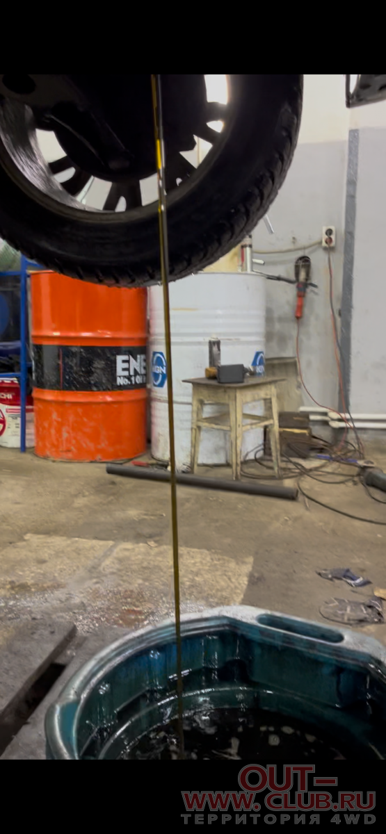

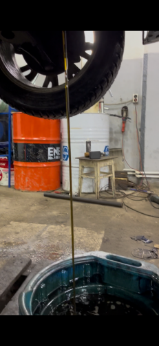

На 42 т заменил масло в вариаторе, частично без вытеснения.
Замена обоих фильтров и прокладок.
Лил оригинал, ушло примерно 5 с небольшим л.
Сбросил счетчик старения масла как настоятельно советовал мастер(показывал 13т счетчик).
По ощущениям поехала чуть плавнее, у меня 2.4.
При замене ничего критичного не нашли, а так стараюсь не гонять.
Делюсь с записями телефона.

out3user
круто.. обслужил как АКПП... наверное по старой памяти...
