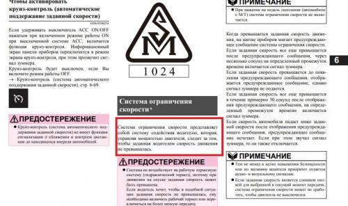

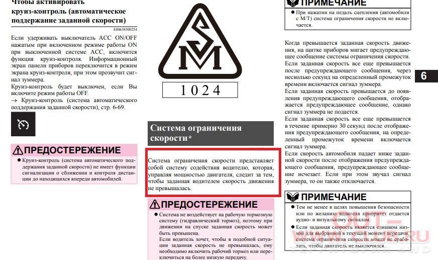

Затеял активацию режима Speed Limit
Этот режим не даёт превышать заданную скорость? Или что-то иное?
Просто информирует на дисплее о превышении заданного порога скорости.
Как я понял, не дает превысить установленную скорость, ограничивая реакцию нажатия педали.
