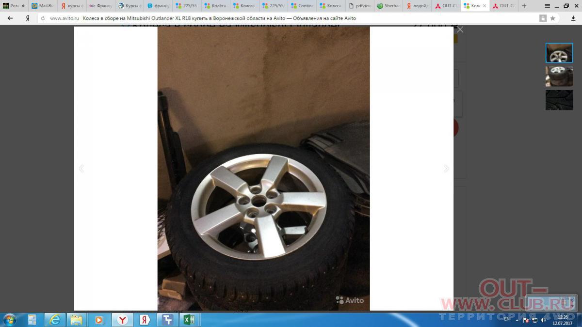

Ребята, вопрос наверное сто раз был, просто надо срочно: есть диски от XL. Подойдут ли на out3 ?

По умолчанию Re: XL/Out III - Вопросы по размерам дисков и шин
@andyleon, ну если в шапке написано:
"Официально разрешенные (рекомендованные) производителем размеры для XL/Outlander III:
215/70 R16 - диск 16xJ6.5 5x114.3 d=67.1 ET38
225/55 R18 - диск 18хJ7 _ 5x114.3 d=67.1 ET38"
Значит колёса одинаковые и подойдут
tema2311 вне форума   Вверх Ответить с цитированием
Старый 12.07.2017, 14:15   #5293
Сообщений: 6,513
Сообщение от andyleon Посмотреть сообщение
диски от XL подойдут на out3!
