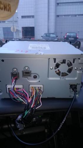

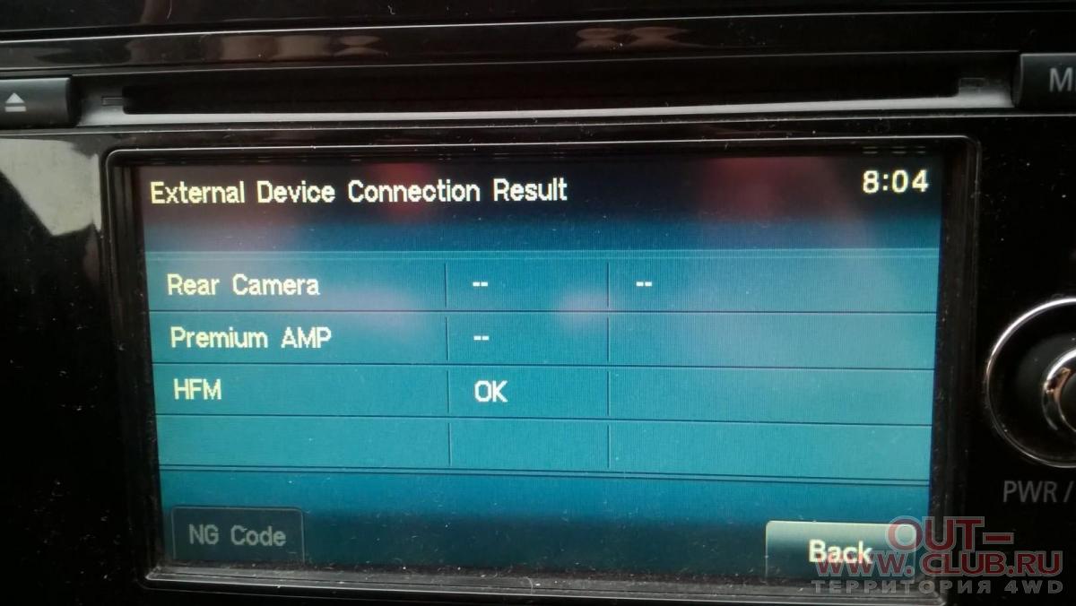

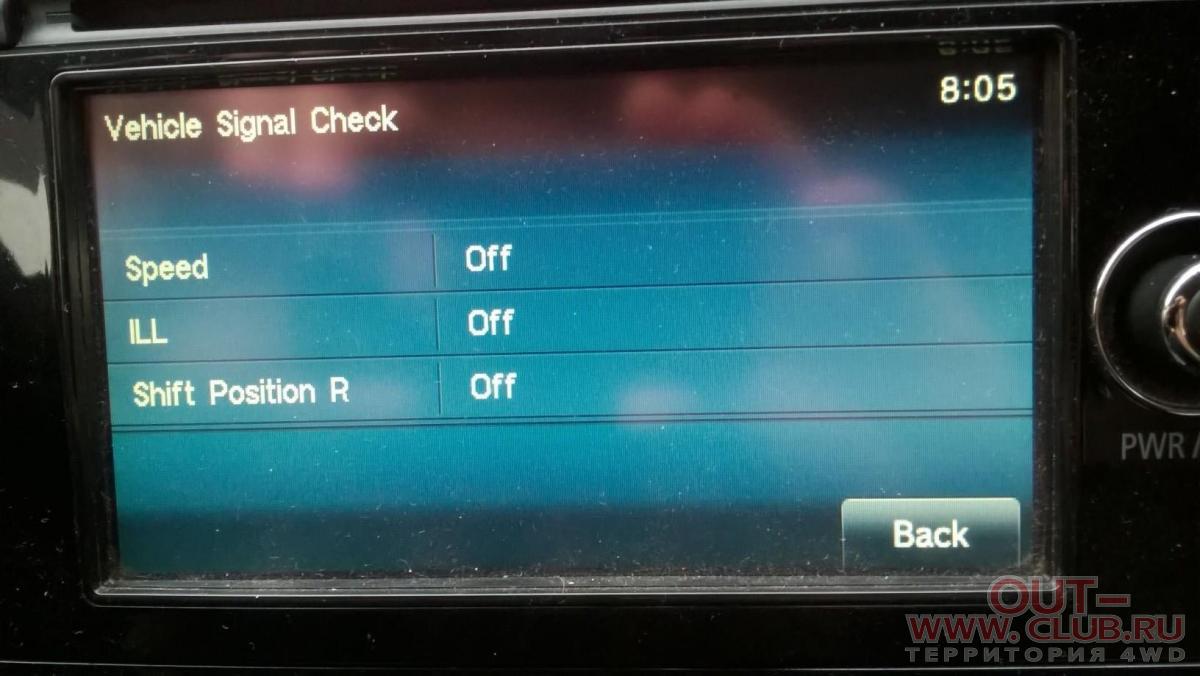

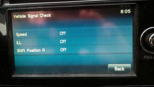

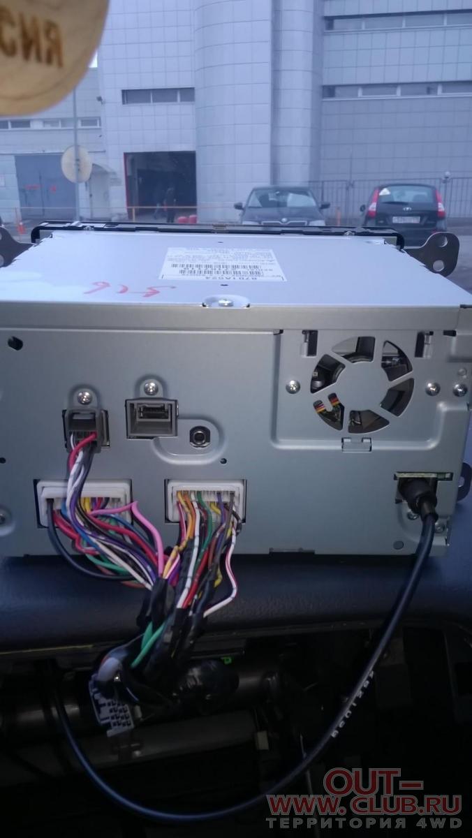

С-101 нашёл, но у меня контакты расположены по другому (дырка под контакт 62 не задействована) Могу ошибаться, но у меня подозрение либо сбились настройки (был глубокий разряд АКБ, после снимал и заряжал) или перетерся (оборвался) какой нибудь проводок от датчика включения задней скорости до ГУ (у VW механика например стоит "лягушка" на коробке и чаще всего пропадпет сигнал именно от неё) где эти датчики на Аутлендере что-то не могу найти

Что произошло - действительно не понятно.
Приходит или нет с заднего фонаря - можно убедиться на контакте №63, там будет +12V.
Но, @Умберто78, простите, повторюсь: не могли бы Вы подать на 62 контакт минус (взять его с корпуса ГУ) при включенной задней передаче? Этот "трюк", со слов наших коллег, позволяет обойти безусловное описание камеры в конфигурации ETAKS.
Буду побывать. О результатах отпишусь
