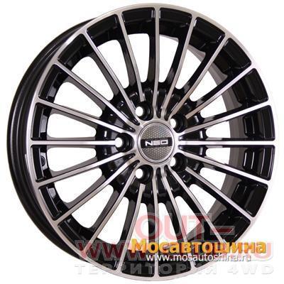

Заметил, что у всех авто задние тормозные диски меньше диаметром, чем передние. У нас наоборот - задние больше передних. В связи с чем вопрос: налезут ли данные диски назад - может, у кого-то есть опыт конкретно с данной моделью Neo 637?
(диаметр 16 - поэтому и засомневался)
должны встать без проблем — стандартный диск 16". но лучше примерить прямо у магазина — хороший продавец на ваши сомнения сам предложит примерку.
только меня смущают перегородки между спицами (если судить по фото) — на полке диска за ними может скапливаться грязь и вымыть её оттуда будет сложно.
