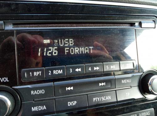

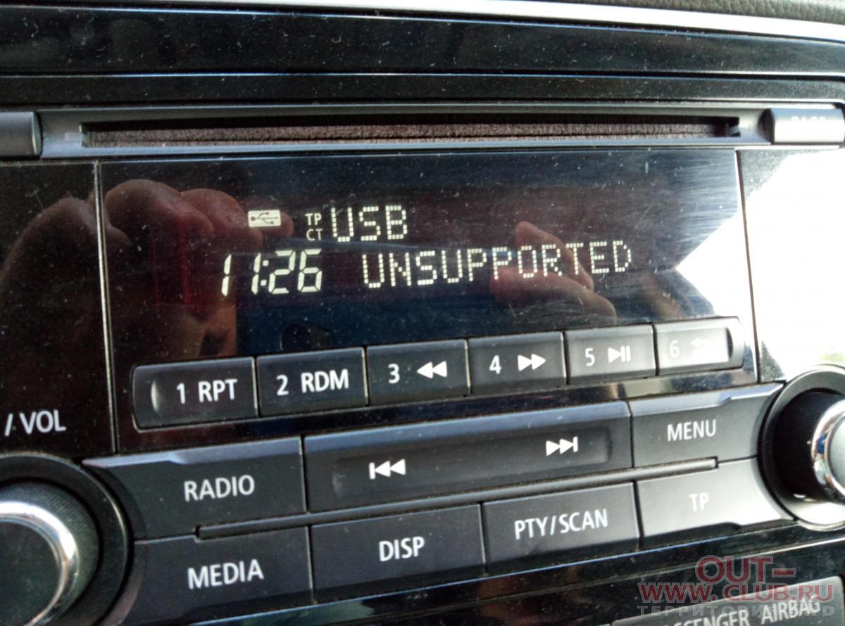

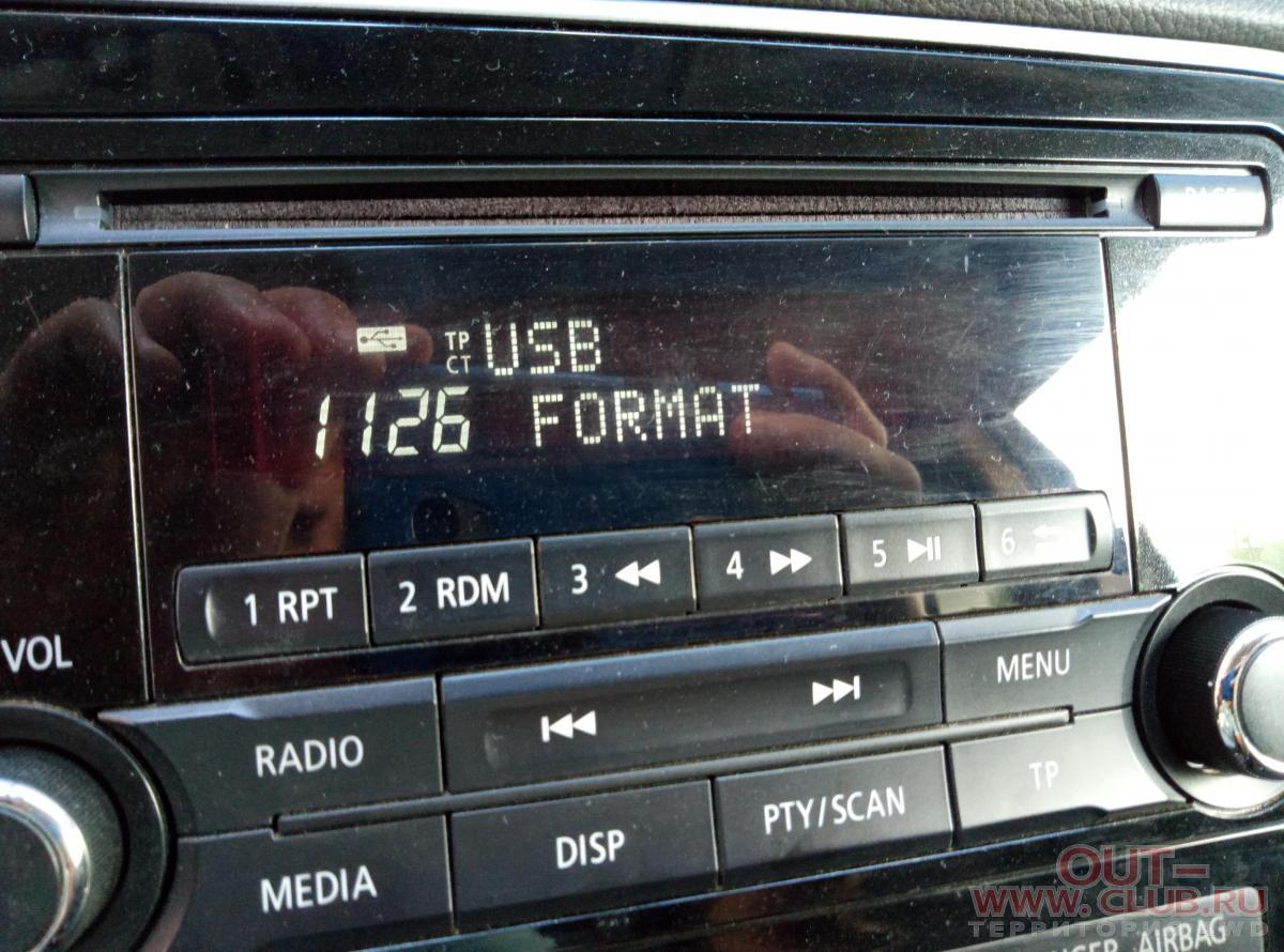

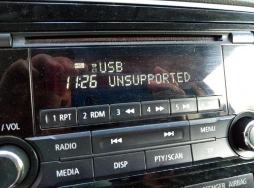

По неизвестным причинам перестали читаться флешки, перепробовал кучу разных и USB и SD карт результат один.
Кто нибудь знаком с данной проблемой, как можно решить?

@Sib154, если действительно "перепробовали кучу", то вероятно проблема в USB-хосте, который, (если я не ошибаюсь в модели Вашего ГУ (одна из: 8701A406, 8701A495, 8701A562 или 8701A626 (с подразновидностями "Т"))) распаян внутри, а не наружный. Т.е. ремонт. Или, как крайний вариант, заменить ГУ на аналогичную, ибо цена ее стремительно стремиться к 0.

Спасибо за ответ.
Блуждал по интернету в поисках решения подобной проблемы и нашёл это
Решение нашел здесь, скачал прогу Hard Disk Low Level Format Tool, форматнул в ней, а потом форматнул средствами виндовс в fat32
Сделал так же (со всеми флешками и сдшками) всё заработало.
