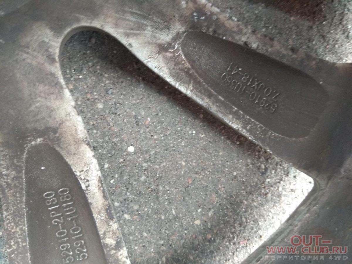

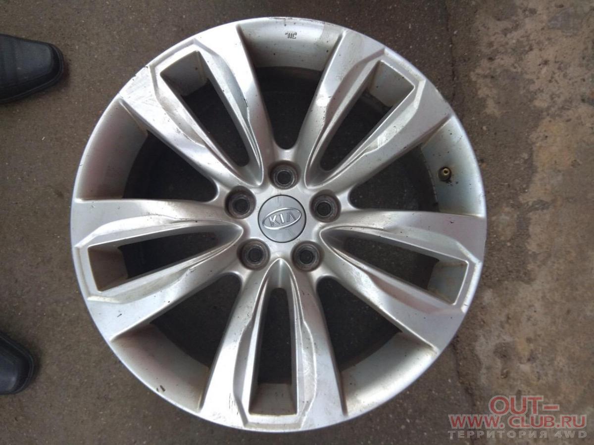

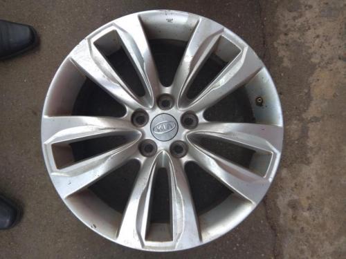

Ребята предлагают диски от кис соренто, r 18 , вроде бы должны подойти на xl?
igorzholudz вне форума   Вверх Ответить с цитированием
Старый 20.03.2019, 22:40   #5629
igorzholudz
Имя: игорь
Сообщений: 16
По умолчанию Re: XL/Out III - Вопросы по размерам дисков и шин
Размер r18
5x114.3
67.1
Et 41
Старый 21.03.2019, 15:43   #5630
Сообщений: 6,508
@igorzholudz, должны подойти без проблем.
