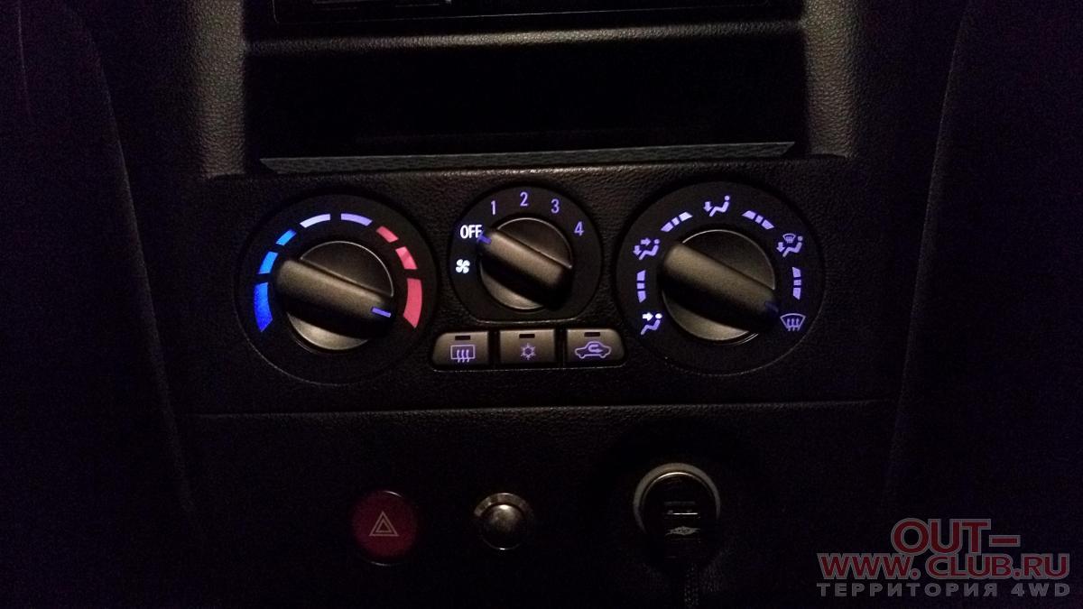

вообщем не получилось напаять светодиоды в панель кондера как предлагалось выше, оказалось что конструкция кондиционера немного отличается. Собственно он не вытаскивается без гиммороя. плату управления тоже не снять оказалось. Покумекал в интернете нашел лампочки светодиодные с рассеянным светом на 12В под наш патрон. 20ламп -90рублей. Поэтому и даже заморачиваться с перепайкой не стоит. Ссылка на лампы

Ставится что? я написал что у меня другой тип кондера, у него крайние переключатели режимов управляют рычарами и через трос дергают заслонку. Т.е. надо отсоединять рычаги которые завальцованы в посадочные места и только после этого можно вытащить блок и с обратной стороны скручивать болты. Поэтому и написал что весь этот гимор со снятием и дальнейшей распайкой никчему, т.к. можно просто сменить лампу, не такие же они редкие на али их как грязи, отзывы все отличные

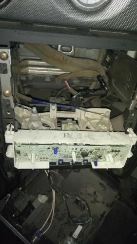

У меня тоже был кондей(сейчас поставил климат).
Ничего там развальцовывать не нужно.Я себе всю подсветку переделывал на синюю.
Просто нужно правильно вытащить саму плату,а не курочить рычаги.
Если найду фото обязательно выложу.

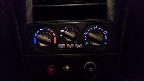

Вот нашел в старом компе.
Как видите на фото-начало засвечивает,а в конце потемнее.

Ок былоб интересно. У меня как раз такой же как у тебя на фото. Съездил сегодня в первый же автомагазин и купил там светодиоды и обычные лампочки накаливания, на случай если не понравятся. Светофильтры я от предыдущих постарался сохранить, поэтому просто одел их на новые лампы накаливания. Поставил вначале светодиоды, результат понравился, поэтому не стал даже обычные ставить, подсветка по всему контуру равномерная, на фото кажется что правый угол темней, но на самом деле везде одинакого.

тут главное не купить направленные светодиоды, надо брать рассеивающие. У меня рассеивание достигается за счет вогнутой конусом шляпки светодиода.

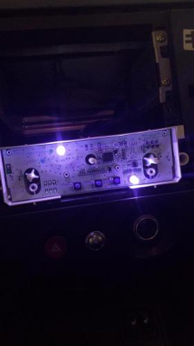

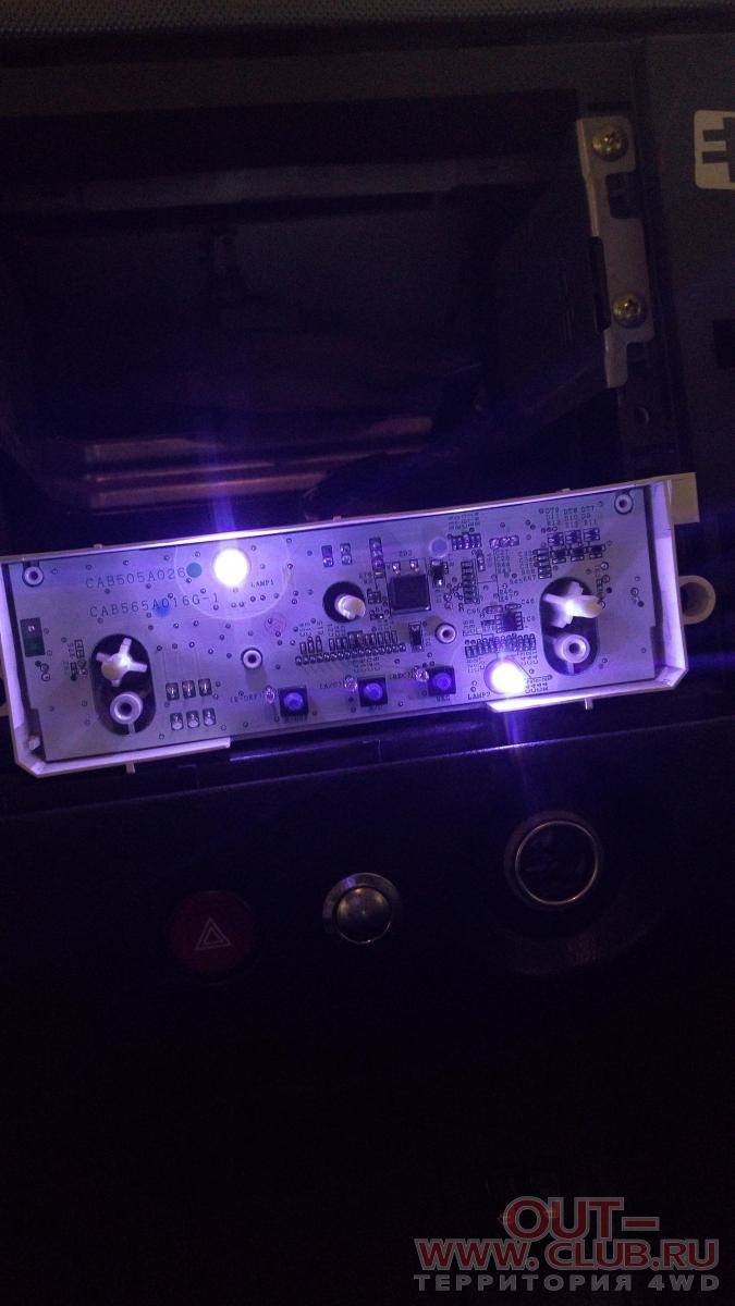

Пересветил климат
