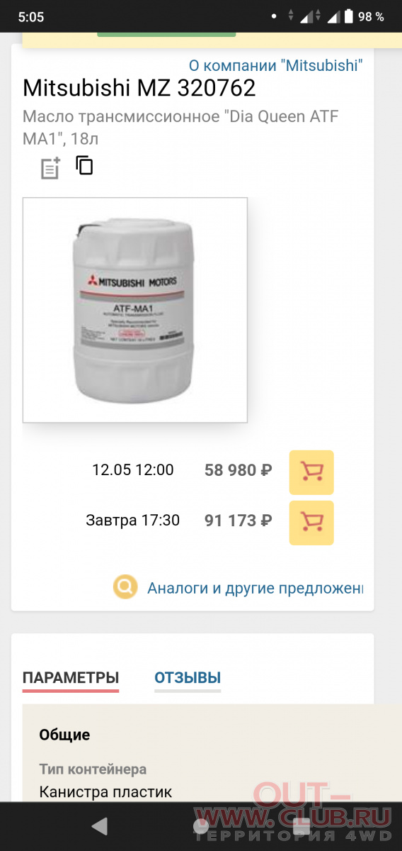

Старый 26.04.2022, 05:07   #575
Smileyfox
Сообщений: 645
По умолчанию Re: Коробка автомат на новом Паджеро Спорт

Старый 27.04.2022, 16:15   #582
Smileyfox
Сообщений: 645
На zzap-е смотрел сегодня, ма-1 от 25 тыс один продаван, а так от 28 уже много, стоит ли сметану собирать на отходах?
