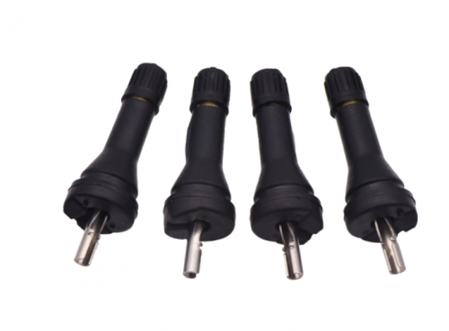

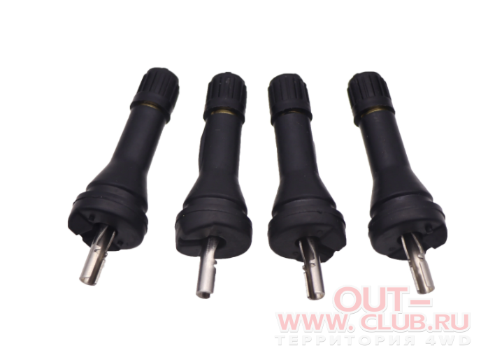

Не знаю что на аутах частично перекрывает датчик, но на машинах с радиочастотными датчиками ничего не перекрывается. Скажу больше, сколько раз у меня от вибрации откручивались болтики, которые крепят датчик к соску, и датчики просто болтались внутри шины, но показания передавали(см.фото) И на звук и скорость выходящего воздуха влияет только ниппель, который ничем не отличается от сосков без датчика.

@alfag2, и что вы мне показали в очередной раз? И по первому фото видно как крепится датчик к соску. Как всегда упрощённый вариант от ммс. Потоку воздуха там ничего не мешает. Если вы мне не верите, то сами можете отсоединить датчик и бросить его внутри шины. Он будет работать отдельно от соска. Он радиочастотный и ему пох, где он будет крепиться.

Тяжело что то объяснить человеку с проблемой восприятия информации, но по пробую объяснить в последний раз.
Из истории переписки:
Я - Определить наличие датчика можно по звуку выхода воздуха через сосок и по панели приборов при включении зажигания - загорается контрольная лампа.
Вы - Интересно, и чем же отличается звук?)
Я - Датчик частично перекрывает отверстие соска, отсюда и звук и скорость выхода воздуха другой.
Вы - Не знаю что на аутах частично перекрывает датчик, но на машинах с радиочастотными датчиками ничего не перекрывается. Скажу больше, сколько раз у меня от вибрации откручивались болтики, которые крепят датчик к соску, и датчики просто болтались внутри шины, но показания передавали(см.фото) И на звук и скорость выходящего воздуха влияет только ниппель, который ничем не отличается от сосков без датчика.
Я - выкладываю для вас фото соска с кронштейном датчика, которой, прошу вас обратить пристальное внимание, установлен в воздушном канале соска.
Заключение. Датчик, а точнее его кронштейн установленный в воздушный канал соска, уменьшает его проходное сечение. На практике, если выкрутить золотники у колеса с датчиком и у колеса без датчика, то звук и скорость выхода воздуха будет разным и конкретно это мне шиномонтажник и показал. Простите, но описать звук буквами у спускаемых колес с датчиком и без не могу, в виду отсутствия музыкального образования.

@alfag2, вы можете объяснять кому угодно, что угодно и сколько угодно, если вам не лень. На вопрос вы так и не ответили и для этого не обязательно иметь музыкальное образование. Да и при случае посмотрите как нибудь на отверстие в сосках, которые крепятся сверху гайкой, и какое там сечение. А я вам как-нибудь запишу звук выхода воздуха из таких сосков при полностью вывернутом золотнике. Удачи на дорогах.

А здесь я оставлю пару фото для проверки зрения Кто сразу увидит отверстие для входа и выхода воздуха в сосках с внутренней стороны, у того со зрением все в полном порядке
