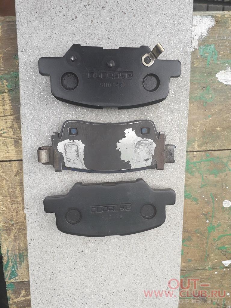

Старый 26.06.2019, 12:11   #58
Petren
По умолчанию Re: Тормоза для Outlander 3.0 литра.
Добрый день.
Столкнулся с необходимостью замены задних тормозных колодок (ушли за 15 тыс. км.). Осталось 3 мм. Передние более живучие - 7 мм за тот же пробег.
Заказал колодки по вину в экзисте. Получил, но оказалось, что они не подходят размеры совпадают, а вот установочные места другие...
На родной колодке гравировка ADVICS VC 098 FF. Не могу нигде найти такие. Кто сталкивался с подобной проблемой подскажите номер подходящих колодок.
Petren вне форума   Вверх Ответить с цитированием

Старый 26.06.2019, 13:44   #60
Petren
Если у вас стояночный тормоз с электроприводом, то ваш последний номер:
4605A802 PAD SET,RR BRAKE 01.04.2013-02.11.2016 Все EXCLUDED EUROPE USE
4605A998 PAD SET,RR BRAKE 01.04.2013-02.11.2016 Все EUROPE USE ONLY
4605B560 PAD SET,RR BRAKE 03.11.2016- Все
Стояночный тормоз с электроприводом. Прошерстил интернет, склоняюсь к варианту 4605B987.
На фото в центре родная колодка, сверху и снизу то, что пришлось вернуть в магазин.
