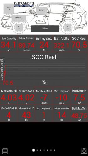

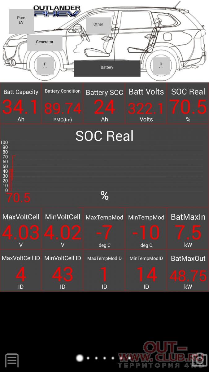

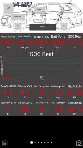

Пара скринов. В одном случае батарейка отключена, езда только на ДВС. В другом случае - езда на электричестве, без ДВС. Отсюда вывод: батарея отключается при -10°.

у меня и при температуре воздуха ниже минус 20 машина на батарейке едет. температуру воздуха в салоне ставлю 21-22 градуса и слышу-вижу что двигатель отключается...
