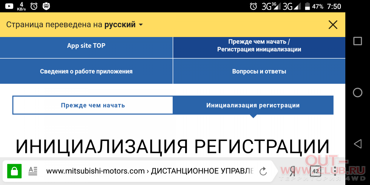

По умолчанию Re: Использование Outlander PHEV remote control
Доброго дня!
Официалы обновили прошивку по отзывной компании, поэтому изменился пароль ВИ-ФИ и снова нужно привязывать телефон к авто.
Все ячейки забиты а как стереть не помню.
пролистал всю тему, там есть ссылки на сайт, но его изменили и там не могу найти инфу по стиранию устройств из памяти.
ПАМАГИТЕ пожалуйста, зима козЁл, холодно однака!!!
HAV вне форума   Вверх Ответить с цитированием
Старый 04.11.2018, 00:53   #56
Solar51
Авто: Outlander PHEV
Сообщений: 85
https://www.mitsubishi-motors.com/en...zen.html#reset
Вверху выбираешь: инициализации регистрации.

Теперь при подключении такая хрень вылезает:
