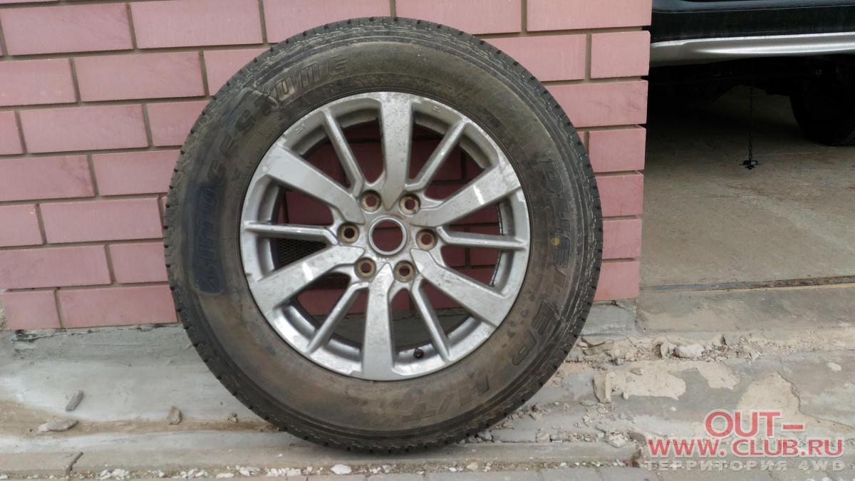

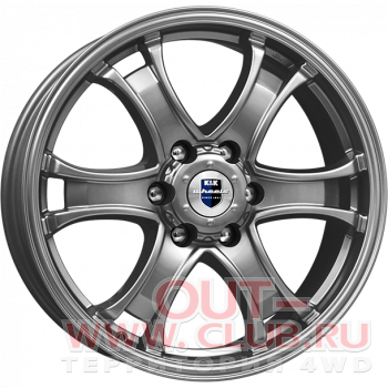

Присмотрел себе диски K&K Балеар 7.5x18/6x139.7 D67.1 ET38 Дарк платинум.
Я правильно понял, что на текущий момент 100% копии оригинальных дисков МПС3 (серых, фото форумчанина statim ниже) не существует?
Копии нет. Можно оригиналы б/у купить.

Есть 2 копии от Ультимэйт, с черной краской.
Серые возможно продал бы свои 5шт новых с Бриджстоун 684 , датчиками

Я заказывал недавно КиК на сайте express-shina.ru. поставил вообще нормально смотрятся.
По размеру все как оригинал.
Гайки штатные "на конус" подошли? Длины шпилек хватает?

На сайте производителя Балеар (КС727)
https://kolesa-kik.ru/ru/wheels/7128...rase_id=158055
написано, что "Форма крепежных отверстий: конус".
Видимо, придется покупать второй набор гаек на конус...

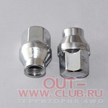

На сайте КиК вот такие рекомендуют:
В общем у нас как всегда. Выпускают диски для митсубиси а нормальные дырки сделать не могут. До этого на все предыдущие автомобили покупал тайваньские реплики и проблем с креплением не было. В этот раз поддержал отечественного производителя.
Оригинальные диски центрируются по центральному отверстию. У КиК центральное отверстие совпадает с оригиналом. Тогда получается что диск с конусами должен центрироваться и по центру и по гайкам. И если совсем придираться, то производителем автомобиля не предусмотрено использование конусных гаек. Получается внесение изменений в конструкцию ТС.
Старый 30.01.2018, 12:40   #59
statim
Авто: Pajero Sport QX 3.0
Сообщений: 240
По умолчанию Re: Параметры колесных дисков для Pajero Sport 2016
Такая гайка подойдет (наш размер?)
Размер М12х1,5 Размер под ключ S21 Длина 35,5
спасибо @kaskas, что обратил внимание на конус а то бы так ездил с неправильными гайками

что у вас 21 головка влазит?
у меня КиК, гайка конус, ключ 19 длина около 30 не замерял
1 шт 60р на вид гайки не очень но других нет, ставят много лет проверенный сервис
