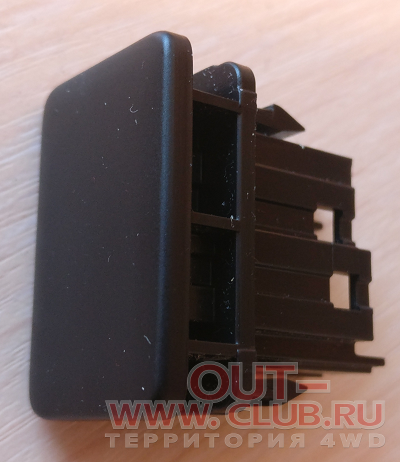

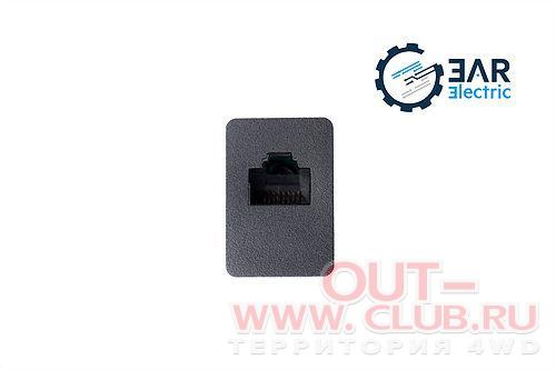

Старый 20.06.2018, 19:50   #54
kaskas
Имя: Alexander
Сообщений: 519
По умолчанию Re: Си-би рация (радиостанция) и антенна для нового Паджеро Спорт

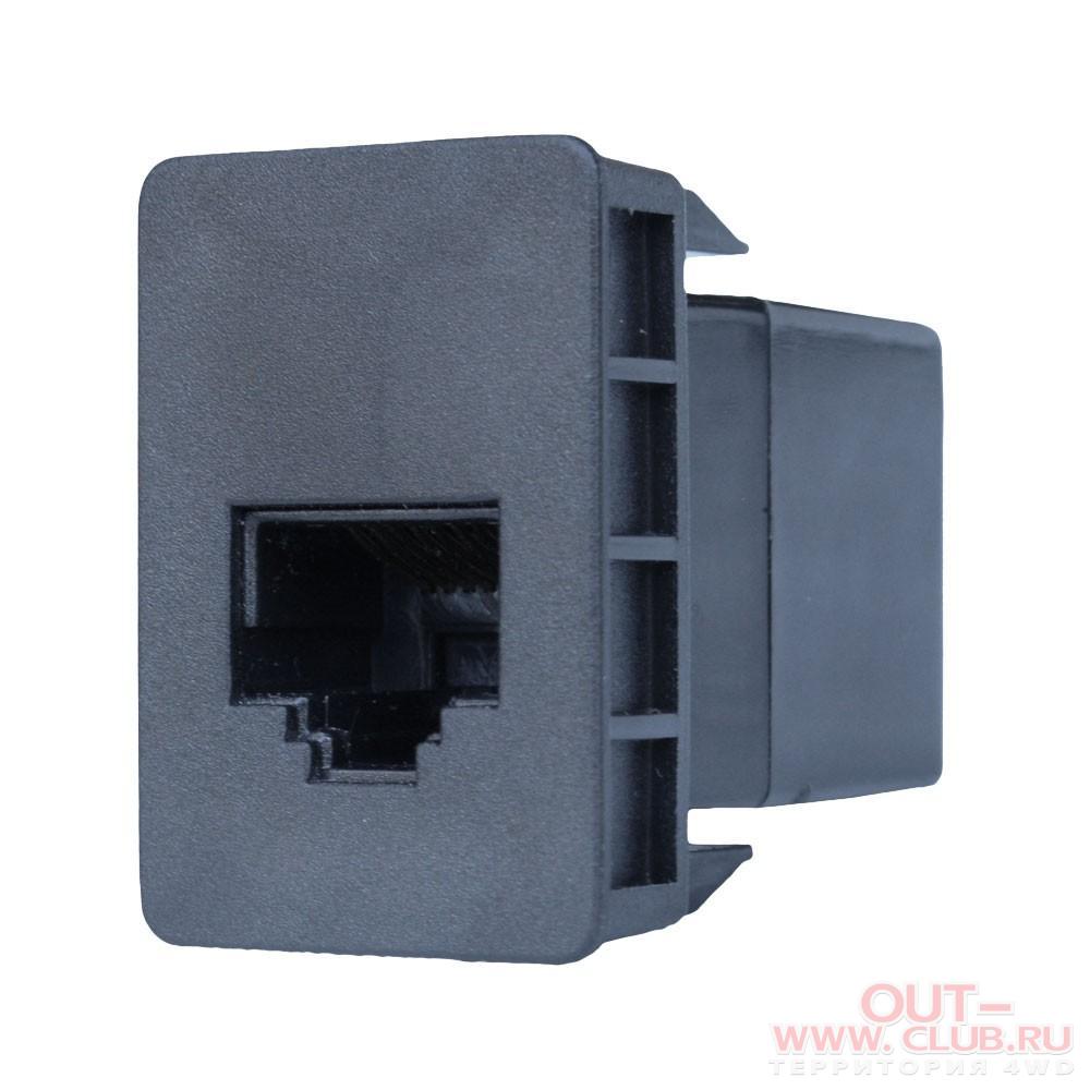

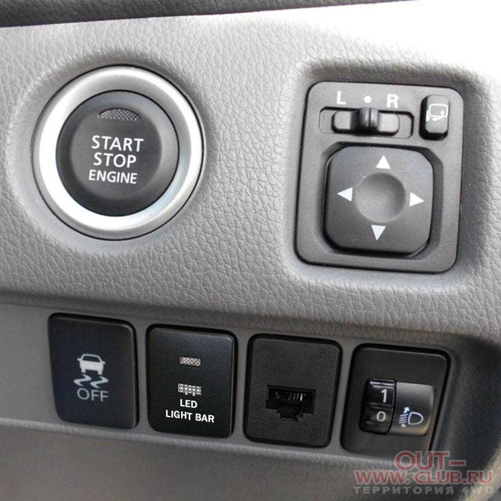

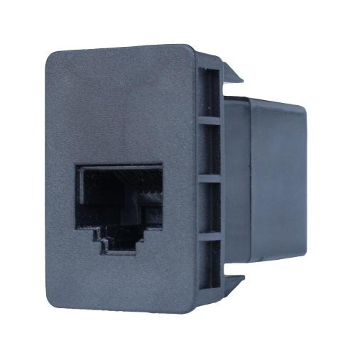

Есть несколько моделей CB раций, у которых тангета цепляется обычным разъемом RJ45.
Думаю над установкой этого разъема в кнопку рядом с включением подогрева сидений.
Кнопки у нас одинаковые с Outlander 2013-, размер 23 мм * 33 мм.

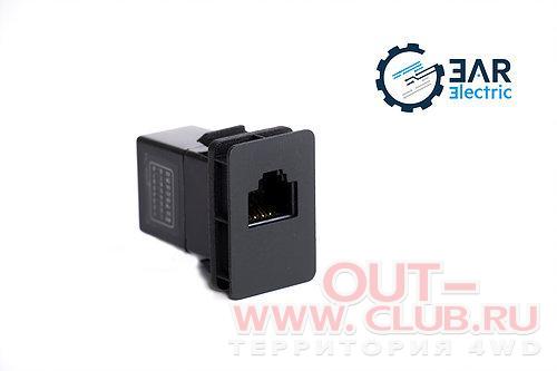

Нашел в Австралии две конторы, которые делают кнопку со встроенным RJ45.
Первая
https://www.gear-electric.com.au/pro...uhf-rj45-blank
Кнопка стоит AU$26.00 + AU$35.00 доставка в Россию (курс примерно 50 руб за AU$, то есть 3 тыс руб с доставкой).
Вторая
http://www.aironboard.com.au/store/p...bishi-200.html
У них нет доставки в РФ.

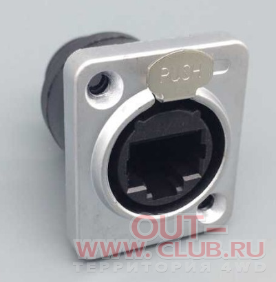

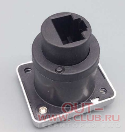

Я же решил купить за 4 доллара на Али круглый коннектор RJ45
https://ru.aliexpress.com/item/RJ45-...OrigTitle=true
(RJ45 waterproof connector sockets,RJ45 female connectors, Ethernet connector,IP65, panel mount RJ45 connector).
Разберу его, сниму лишний металл. Пластиковый цилиндр с RJ45 вклею в высверленное отверстие заглушки.
Заглушка 8050A083 уже установлена у нас; новая стоит 300 руб.

В общем, поставил и очень доволен. Качество связи по сравнению с 145-ыми антеннами не идет ни в какое сравнение - слышно и лучше, и дальше
Вероятно, старая антенна была не отбалансирована по КСВ.
С магнитками одни головняки (для тех, кто в этом разбирается), их любят только таксисты (потому что нет заморочек с "установил/снял-чтоб-не-украли").
"Несколько" - это сколько?
Apollo? Ну не рассматривать же всерьез 555 ?
А в комплекте у apollo вроде как уже имеется панельное гнездо.
Оно конечно же не такое эстетичное, но помещать микрофонный разъем в кнопку - не самое удачное решение. Лучше посмотреть вариант в потолок или же где-то над педалью газа.
avel вне форума   Вверх Ответить с цитированием

Сообщение от avel Посмотреть сообщение
Я не возражаю, если вы в своей машине сделаете и поделитесь фото и опытом использования.
Старый 23.06.2018, 11:49   #60
General-229
Имя: Василий
Авто: Outlander V 4WHD 2029MY
Сообщений: 375
Тут даже выдумывать место не надо. Разъём надо ставить туда, где вы держите тангенту (где-то рядом).
Чтобы витой шнур от тангенты не тянулся через пол-салона.
