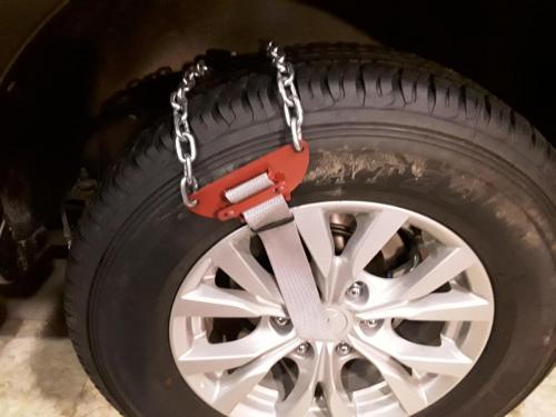

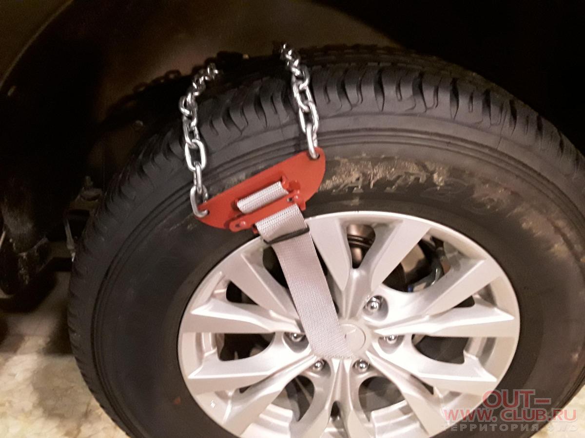

"По совету друзей"(с) приобрел я цепи-браслеты Барс. Сегодня примерил. Впечатления:
- вполне, внушают доверие;
- по монтажу. Незатруднительно. Но! Одевать браслеты придется по одному, прокатывая машину туда-сюда. Почему? Попытка одеть браслет на колесо сбоку (т.е на 3 и 9 часов приводит к тому, что тяжелые цепи сползают вниз и сильно затрудняют затяжку фиксирующего ремня. Когда же одеваешь цепи сверху (12 часов), то очень все просто - цепи лежат сверху на колесе, ничего никуда не сползает, ремень можно максимально и легко затянуть. В инструкции про это нету!;
- фиксирующая продольная защелка выглядит вполне нормально, но я лично подстрахуюсь. В пластине просверлю отверстие, нарежу резьбу М6 и буду вворачивать коротенький болтик, фиксирующий закрытое положение защелки. Тогда 500% страховки, что она не откроется ни при каких обстоятельствах. Береженого Бог бережет, а потратить лишние пару минут - не проблема.

У меня второй тип браслетов именно с таким замком. Замок держит хорошо, не расстегивается.

Сколько шт на каждое колесо и на какие колеса (передние и (или) задние) планируется использовать
По 3шт. Только на задние колеса.

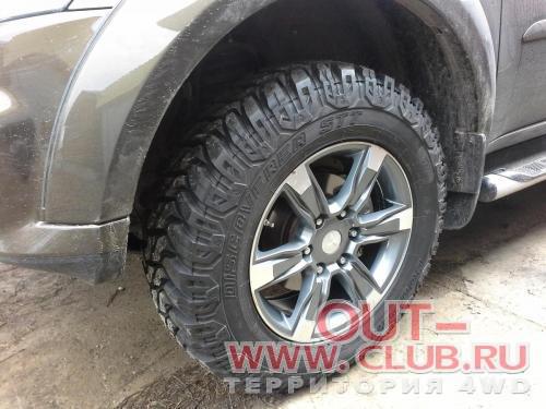

Лучшие браслеты - это внедорожная резина; Но, браслеты, если легко одеваются, иногда могут выручить - в качестве вспомогательного средства.
