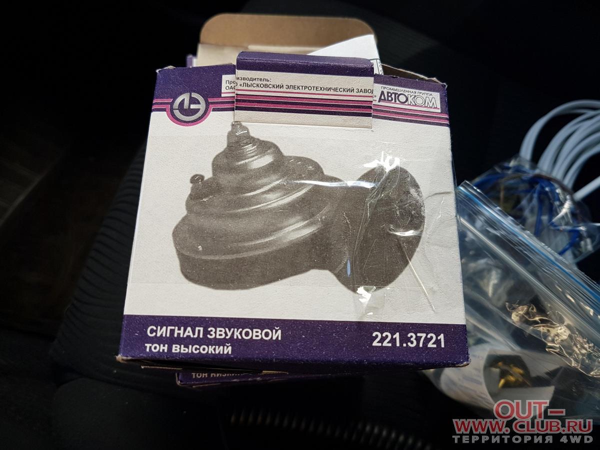

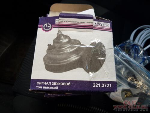

.. это все полумеры)).. воздушка, хотя и лайт верстия, все равно лучше
https://youtu.be/yfUowHarpSA
как тут картинки лепить?
VVVOVA вне форума   Вверх Ответить с цитированием
Старый 06.06.2018, 19:26   #60
VVVOVA
Имя: Вальдемар
Авто: Pajero sport3
По умолчанию Re: Замена штатного звукового сигнала на Паджеро Спорт
срадикала только? и правка через минуту не идет
[IMG][/IMG]
