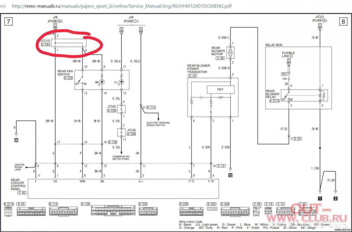

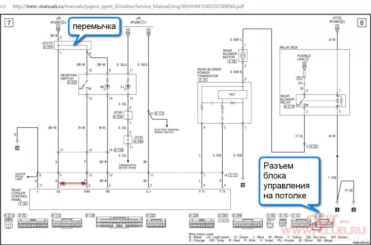

проще попробовать так, как я уже предлагал ранее (красным цветом указана предлагаемая перемычка):
Сообщение от Мачор Посмотреть сообщение
... если кому не лень проверить, замкните (киньте соплю) контакт 1 (на нем должен постоянно присутствовать +) с контактом 8 разъема (разъем 12 контактный двухрядный) центрального плафона задних пассажиров. Все условия работы заднего кондея должны быть соблюдены.
Надо попробовать замыкать при выключенном и при включенном заднем кондее.
Вот тогда и узнаете зачем нужна эта загадочная кнопка
вполне возможно, что полученный эффект от проверки никому не понравится...

да и еще:
в сервисном мануале четко указано, что кнопка ставится либо на обогрев руля и тогда задействован черный 8-контактный разъем, либо на управление задним вентилятором и тогда задействован белый 14-контактный разъем.
где это и как это указано желающие найдут сами

Судя из выложенной схемы нас интересует фишка (из этих двух), на которой 10 контакт коричневый с белым, а 13 контакт красный с белым.
Далее при включенном кондиционере перемыкаем скрепкой контакты 10 и 13. Вероятный результат - включение заднего кондиционера.
Осталось кому то это проверить. Может у кого то как раз разобрана панель

Сообщение от Vlad51S Посмотреть сообщение
замыкал 10-13 контакт, при включенном кондее(переднем), при выключенном, + при включенном заднем кондеем, и при выключенном - никакой реакции
потался замерить напряжение на "indicator" 9-14 контакты, в любом положении ничего не показывало.
такое ощущение что где то что то не подключено.
машина 2017 года, тайская сборка

Значит есть несколько вариантов:
1. Отличается проводка и схема - нужно звонить провода от этого разъема в оба конца. Один к блоку на потолке, а другой соответственно к блоку предохранителей.
2. Нужно прописать что то в ЕТАКСе
Плохо что нет полной схемы и времени, чтоб разобрать машину ((( .
