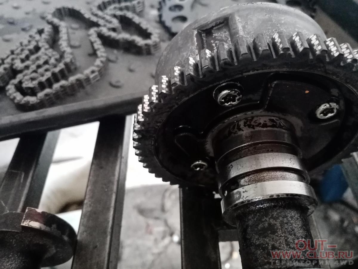

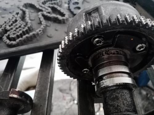

Парни подскажите нужно менять звёзды распредвалов?
