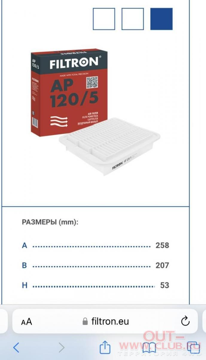

Фильтрон

Сообщение от Jetaks Посмотреть сообщение
В Автодоке есть и такой фильтр MA3247. Планирую его купить.
Купите, сделайте замеры размера фильтра, пожалуйста-а то как показала практика , они отличаются от описаний , в том числе и в автодоке.А так выглядит неплохо, но отзывов почти нет.
