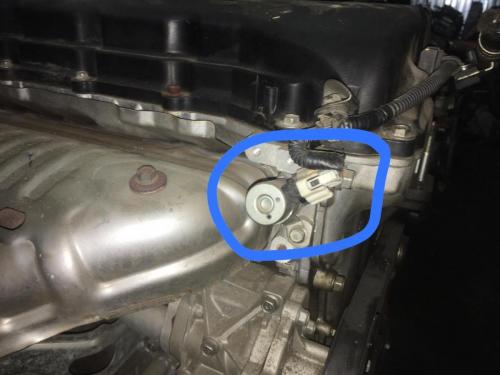

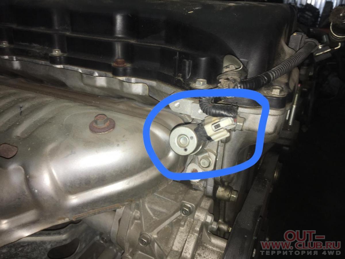

Можно брать двигатели 2013г, если у них две "гидравлики ".
Вчера Япам пришло 5 двигателей 4b12.
Три из них тут же (со слов продавца) выкупил лансер-клуб под своп.
Я себе выбрал один из двух оставшихся.

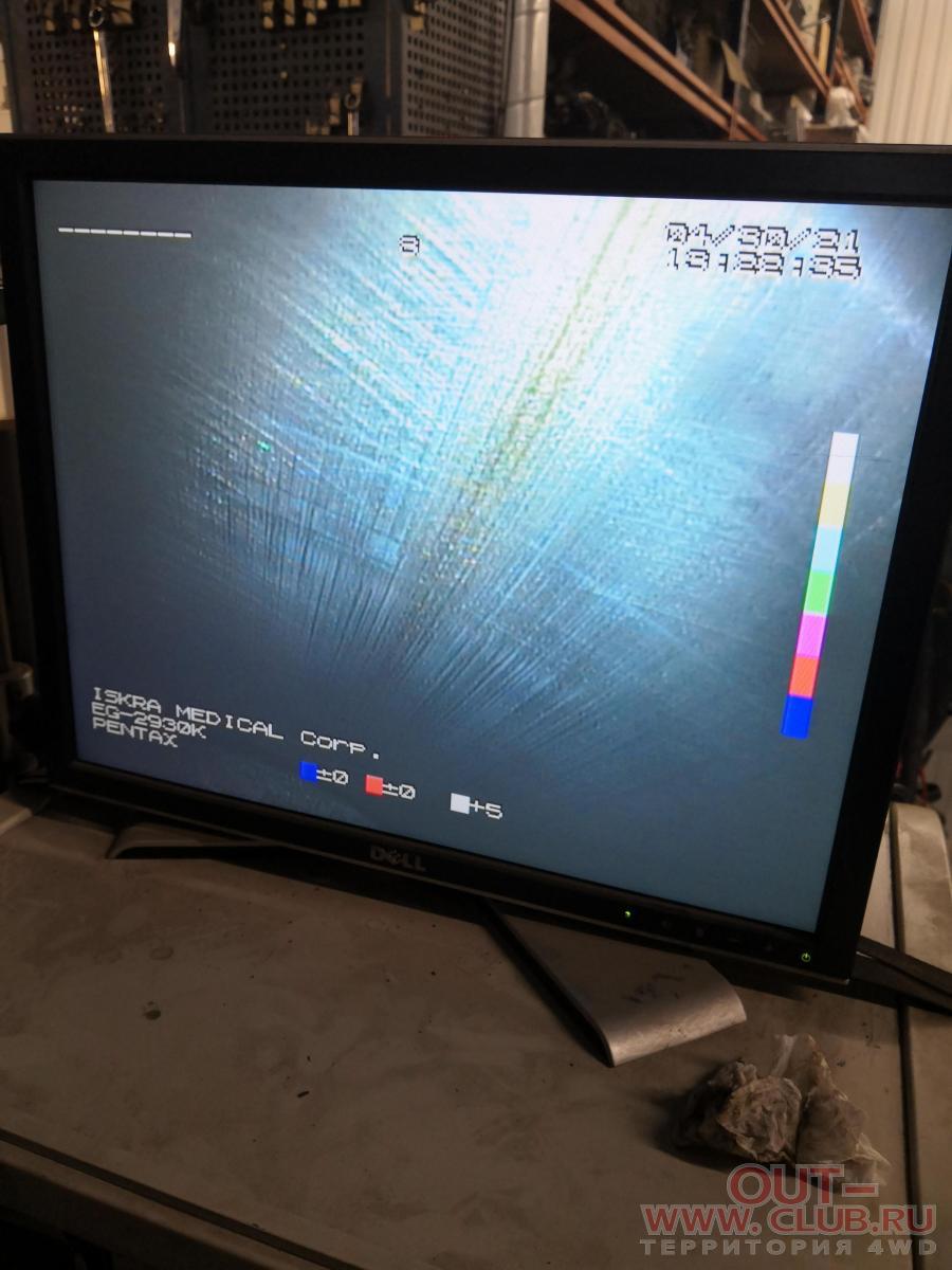

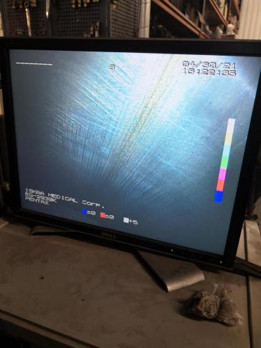

2013 год выпуска, 80 тыс пробега с таможенными документами.
Сегодня днем отвез его в Meks. Посмотрели "глазом".
В 4-м цилиндре задир (((
Вернул Япам двигатель. Деньги отдали без вопросов.

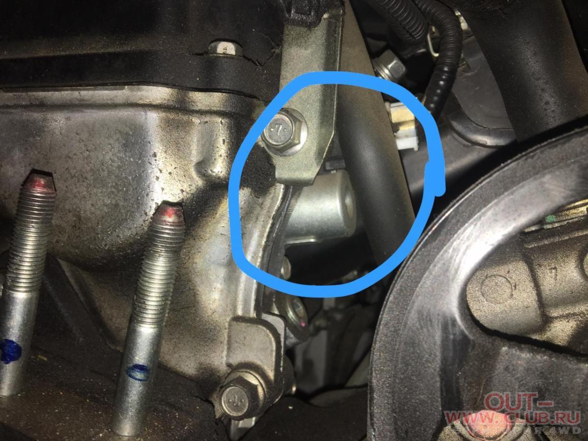

Иллюстрация на тему "две гидравлики":
Добавлено через 44 секунды
