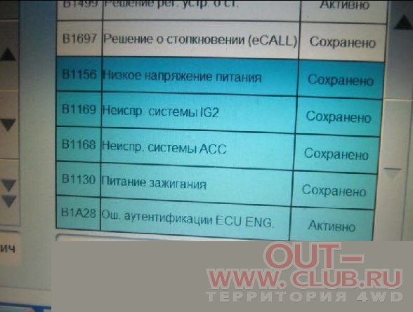

Сейчас ради интереса решил посмотреть какое давление показывают датчики через nmps diag. Кроме того, что они показывают 2.5-2.6, тогда как три манометра показали 2.4, но это хрен с ними, может потому что нагрелись немного, но ещё нашлось две ошибки, как раз в разделе проверки давления в шинах, ошибки b1130 и b1169, ничего понятного по ним в поисковике не нашел, никто не в курсе, что они означают? Заранее спасибо.

сбой по питанию
