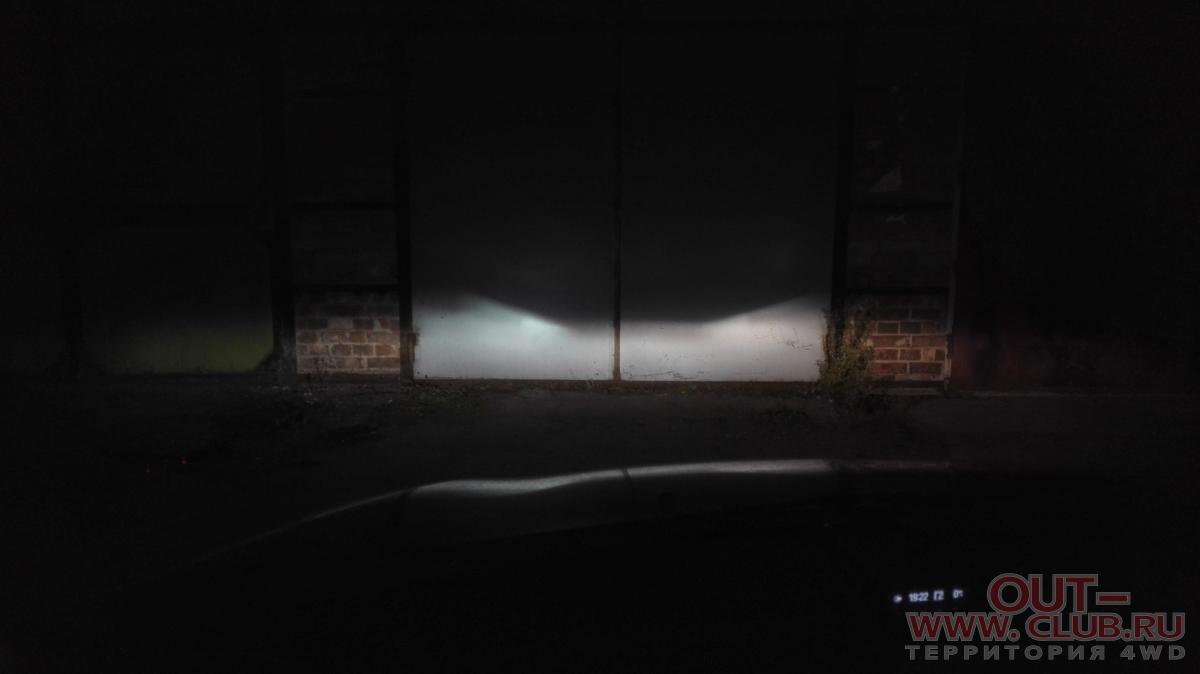

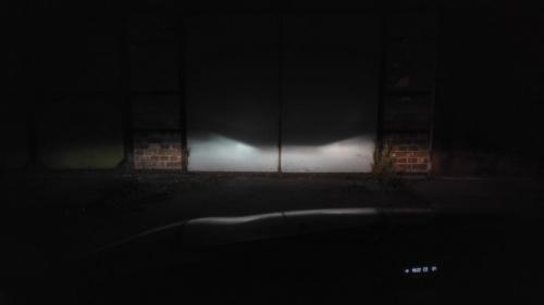

У ксенона светотеневая граница прямая, горизонтальная, у галогена с "галкой" которая и ослепляет встречку при "неправильных" фарах.
У ксенона тоже галка есть
Вот видно перехлест
Так должно быть

По умолчанию Re: Ближний свет (галоген, диоды или ксенон) Outlander 2016-2017
@mac-mac, линзы светят, как на Вашей картинке
