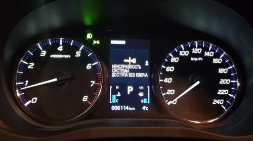

Сегодня ошибка загорелась неисправность системы доступа без ключа.
Что это? Первый раз, машине год.

Автомобиль не увидел ключ. Причина может быть в окружающей помехе, либо ключ оказался экранирован содержимым карманов.

@saloekt, когда наступает такое событие о котором говорите Вы, то ошибка другая: ключ не опознан. А у коллеги @Russkiy4, скорее всего ситуация из вот этой темы.
Возможно, условия при которых ошибка загорелась не описаны .
Это мое предположение. Тут без чтения ошибок и развернутого описания проблемы можно книгу написать.
Старый 03.03.2021, 14:05   #7373
Russkiy4
Сообщений: 501
@saloekt,
Приехал в гараж, не глуша двигатель, вышел из машины с ключом. Машина пикала, как обычно.
Открыл ворота, вернулся к машине и высветилась ошибка. Заехал в гараж, выкл/вкл зажигание, ошибка пропала. Позвонил дилеру, сказали, что если сообщение потухло, то мы не сможем прочитать. Как загорится приезжайте.
В этот день был на мойке до обеда, может вода попала... Само событие вечером произошло, тра окр воздуха не менялась, +4. Два дня назад чувствительность не родных парктронииков убирал, мож провод какой задел, контакт плохой...

Сообщение от Russkiy4 Посмотреть сообщение
Вы можете сфотографировать саму ошибку?
Это полезно показать специалистам ОД. Ну и нам не придется гадать, как она сформулирована на самом деле.

@eGreyWolf,
Фото ниже. Официалы готовы рассматривать, если ошибка не исчезнет.
Типа, если она потухла, запись не сохраняется и причину не понять.
А у меня потухла после выкл. двигателя.
https://cloud.mail.ru/public/aXKU/T3hYn3L3X

@Russkiy4, странно, в мануале именно такой ошибки не видно...
Проверьте концевики на дверях, в частности контакты.

Забейте, я всё же за ключ....который потерял авто, а в процессе поиска словил глюк по компонентам входящих в систему безключевого доступа ( блок+антенны+сенсоры+концевики и тд)
