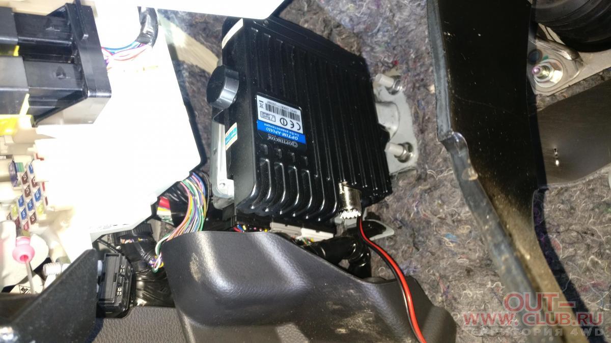

Установил CB рацию в Pajero Sport 3.
Рация Optim Apollo 1 v3, 5800 рублей.

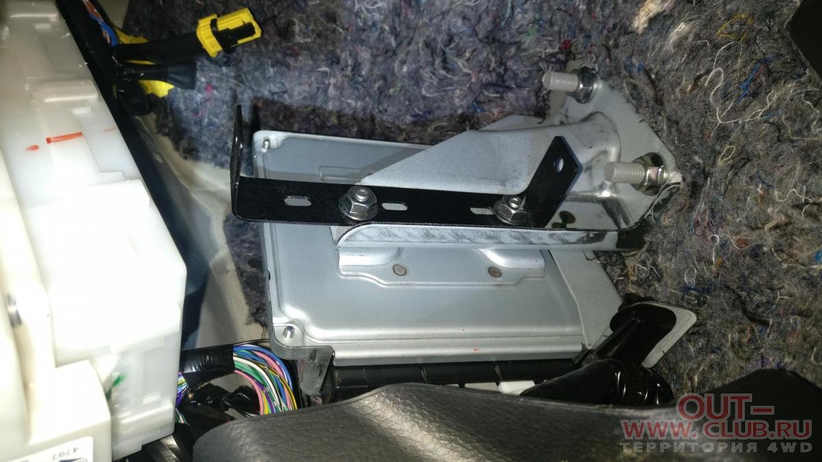

Внутренний блок рации поставил у левой ноги водителя.
Там есть удобное место далеко за блоком предохранителей.

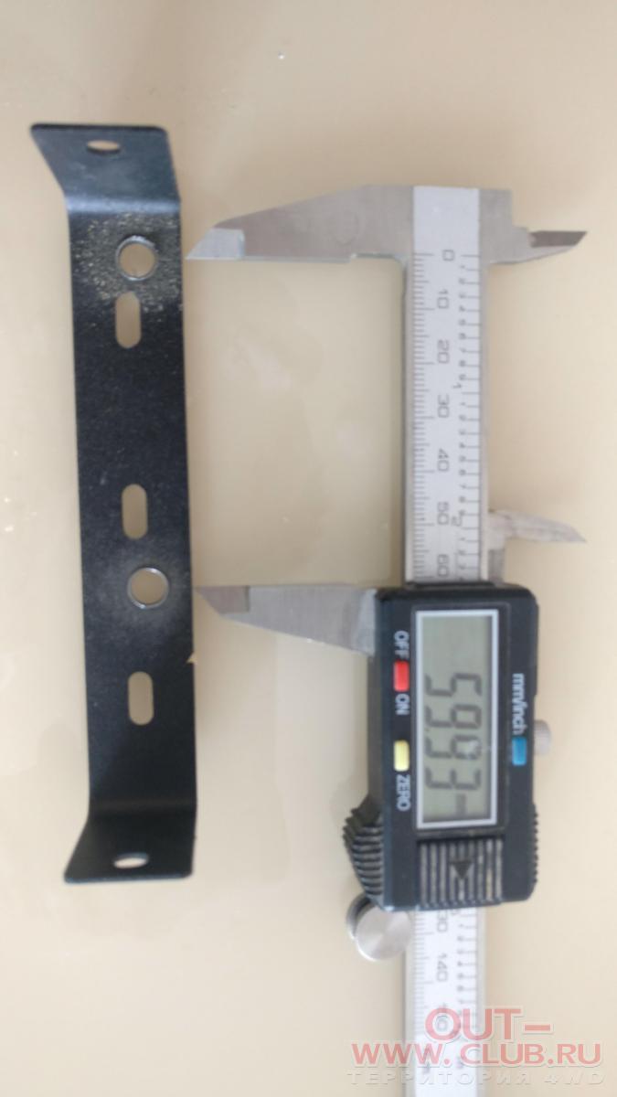

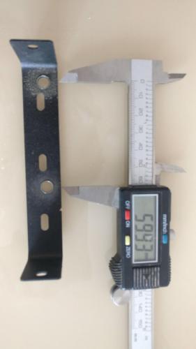

Штатный кронштейн Apollo просверлил диаметром 6 с расстоянием между центрами 60 мм.

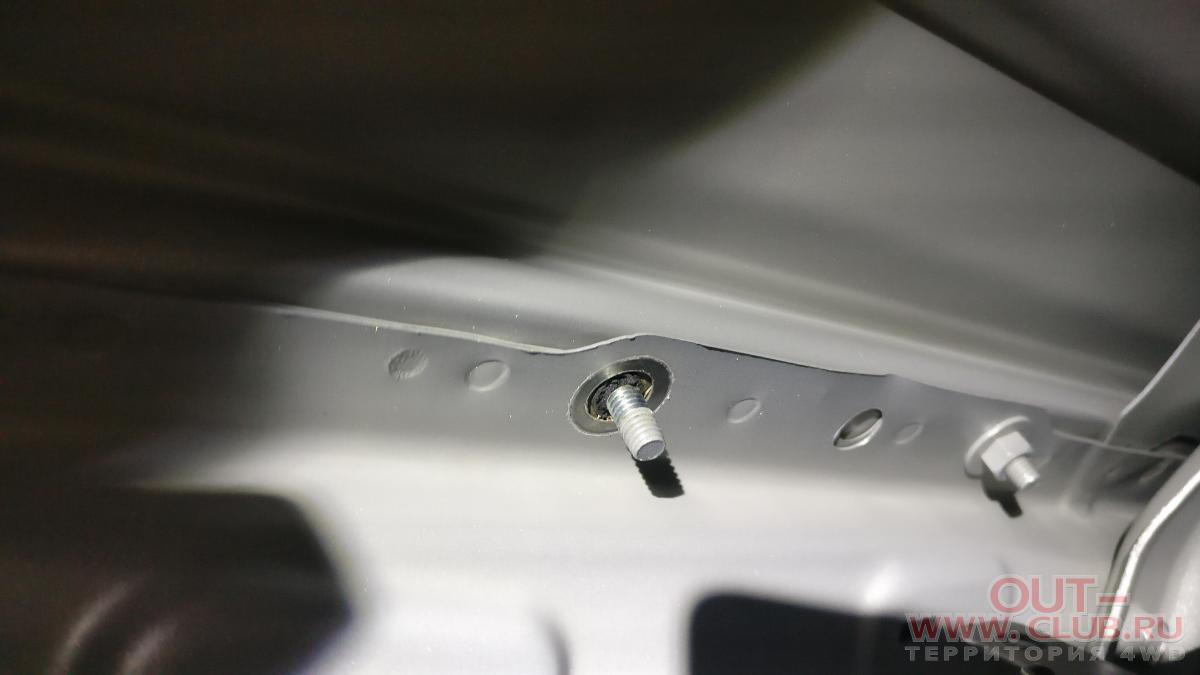

Кронштейн установлен на штатные болты какого-то электронного блока:
Рация установлена на кронштейн:
Рацию развернул антенным гнездом вниз - так водитель гарантированно не сможет пнуть рацию в разъемы.

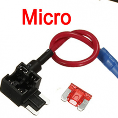

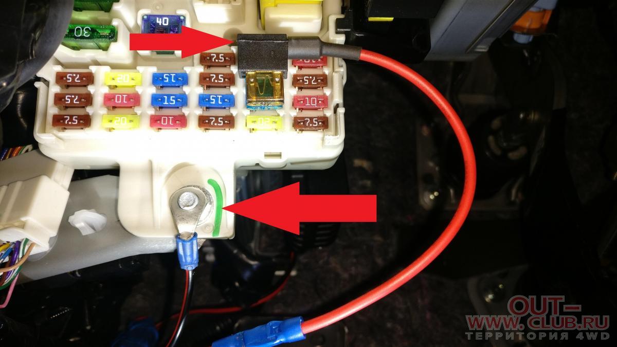

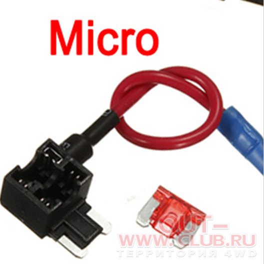

Питание взял с блока предохранителей при помощи ответвителя, который вставляется в штатное гнездо предохранителя.
Я прицепился к предохранителю номер 2 (15А, прикуриватель).
Предохранители у нас стандарта Micro, ответвитель (Add a Circuit Micro Blade) можно купить на Али https://ru.aliexpress.com/item/XNEMO...OrigTitle=true
Ответвитель Микро я поставлю чуть позже, сейчас поставил имеющийся у меня ответвитель Мини.
Землю взял с болта чуть ниже блока предохранителей.

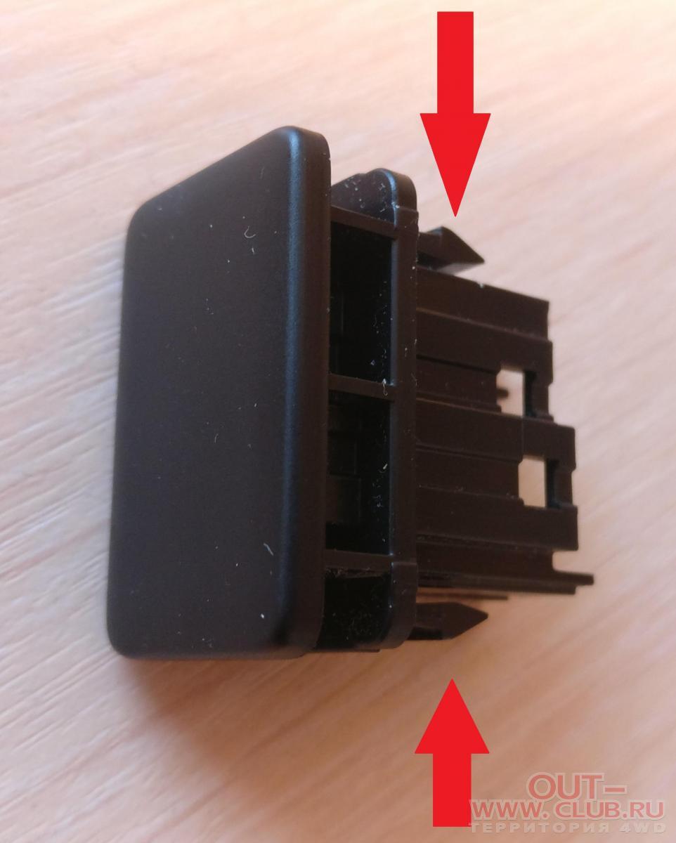

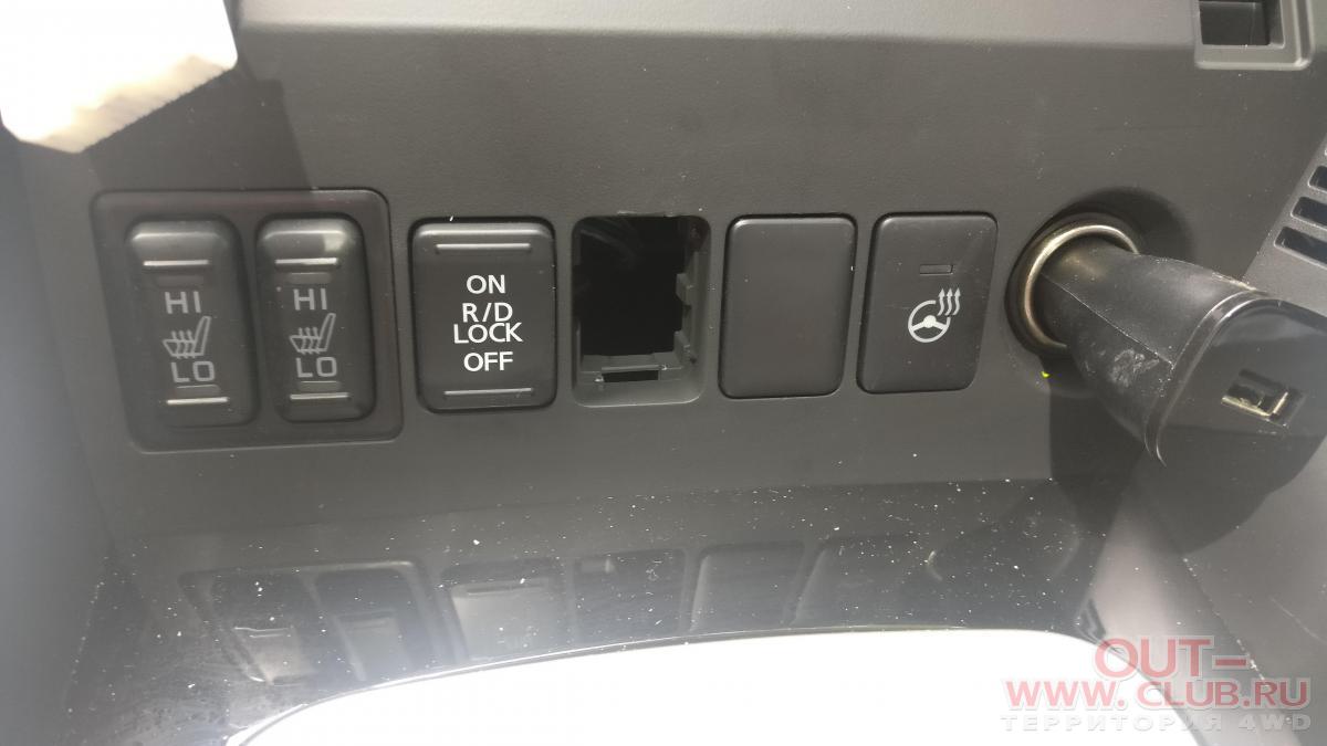

Пока что проложил штатный удлинитель тангеты (прямой кабель RJ45) Apollo к кнопкам ниже климат контроля.
Для снятия заглушки кнопки необходимо сжать ее два фиксатора пальцами.
Про варианты сделать гнездо RJ45 из кнопки писал выше, https://out-club.ru/board/showpost.p...6&postcount=54

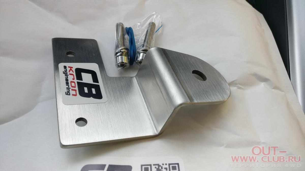

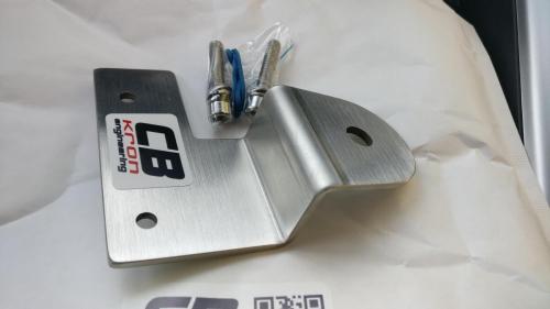

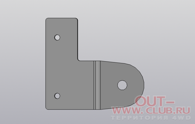

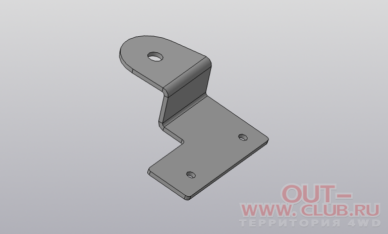

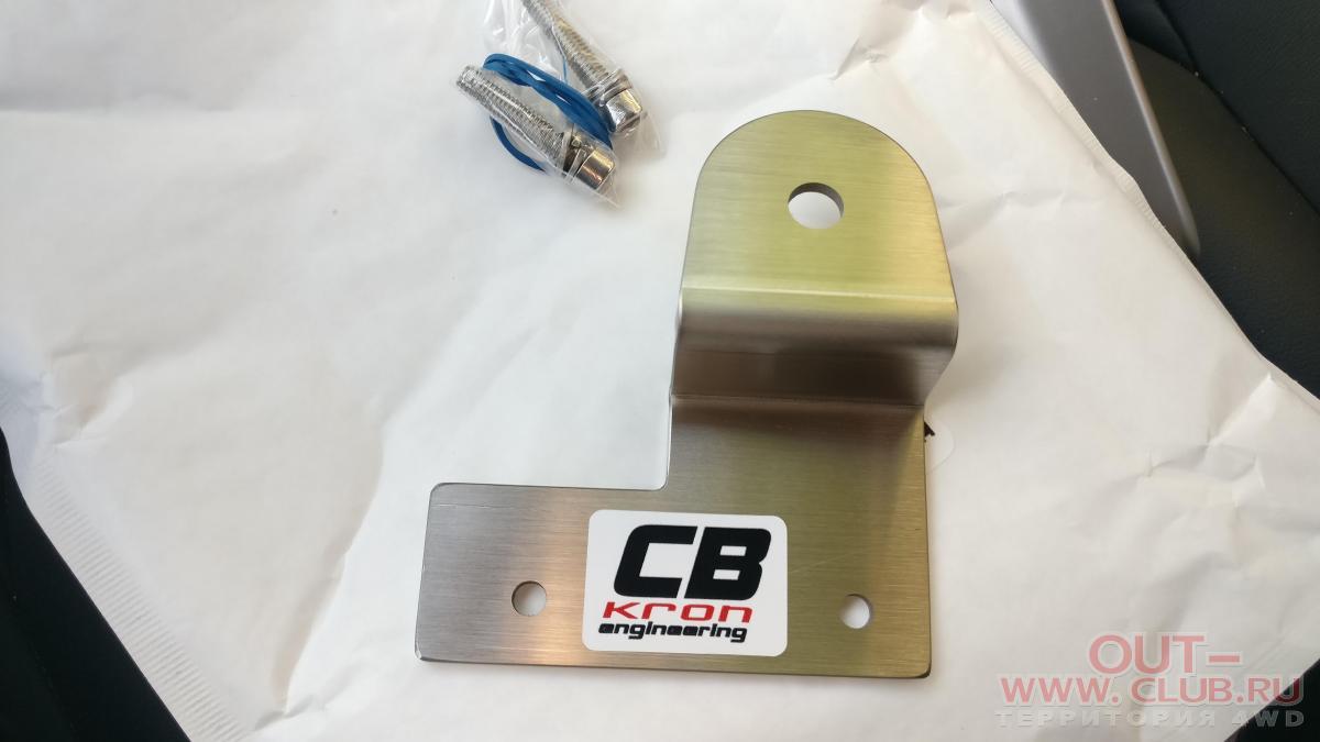

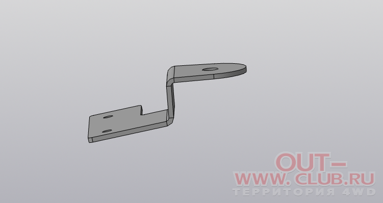

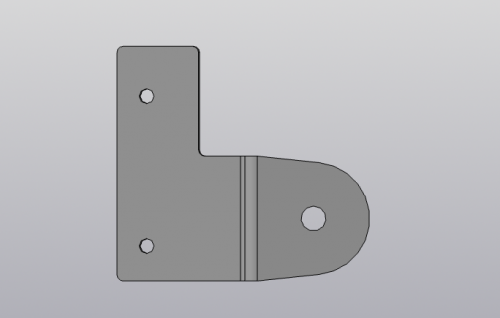

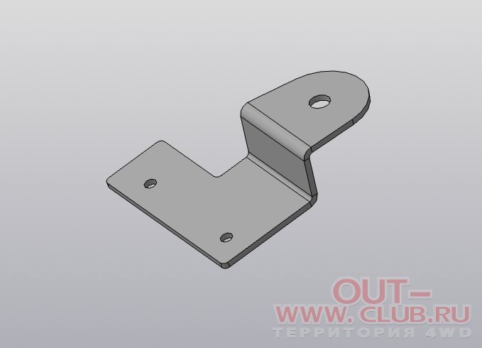

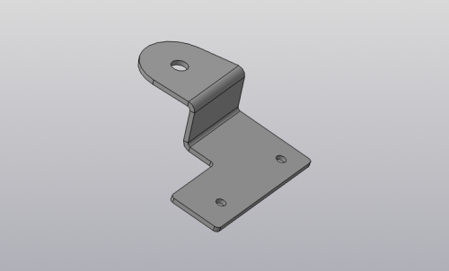

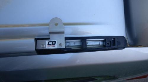

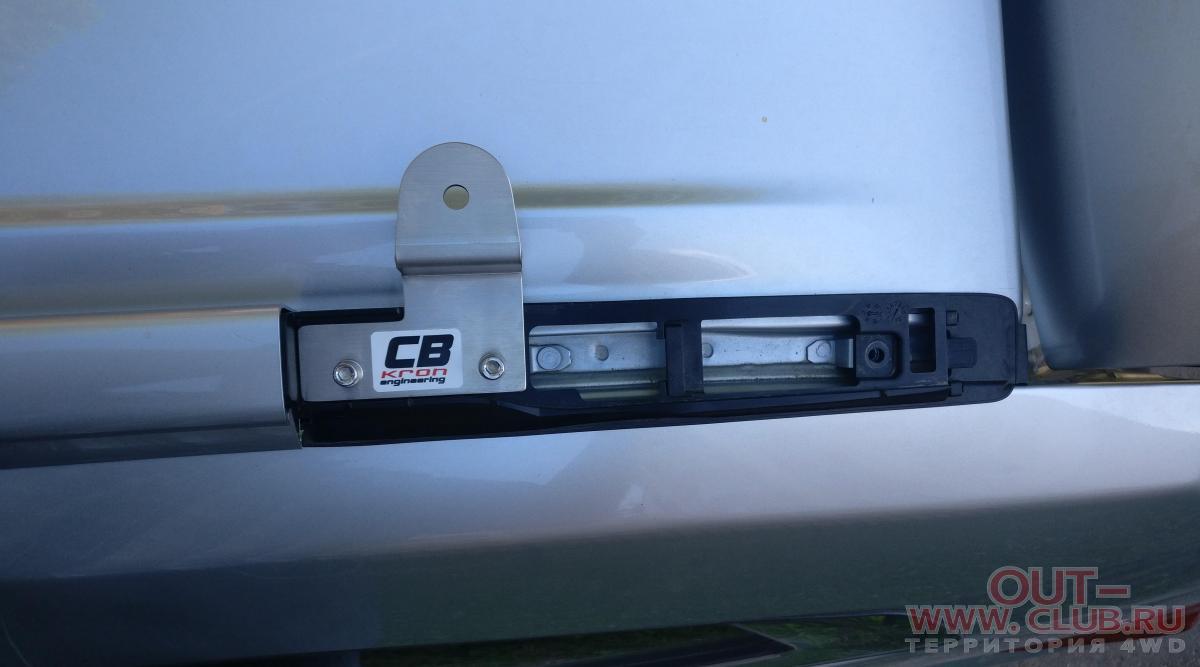

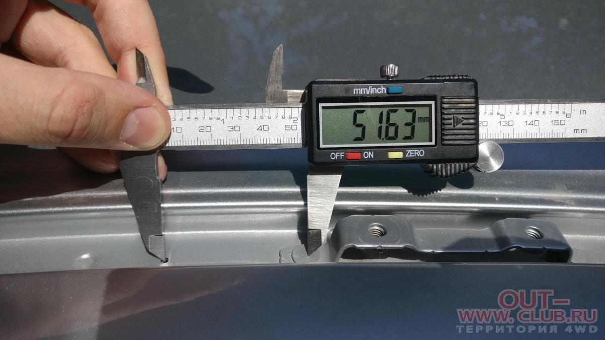

Кронштейн для установки антенны на заднюю заглушку левого рейлинга Pajero Sport 3.
Развертку делал я, кронштейн заказал у Константина http://www.cbkron.ru .
Нержавейка 3 мм, качество изготовления отличное.
А как снимаеться крышка рейлинга?

Сбкрон просит фото с установкой.
Старый 25.06.2018, 10:48   #65
kaskas
Имя: Alexander
Сообщений: 519
По умолчанию Re: Си-би рация (радиостанция) и антенна для нового Паджеро Спорт
Сегодня сфотаю.

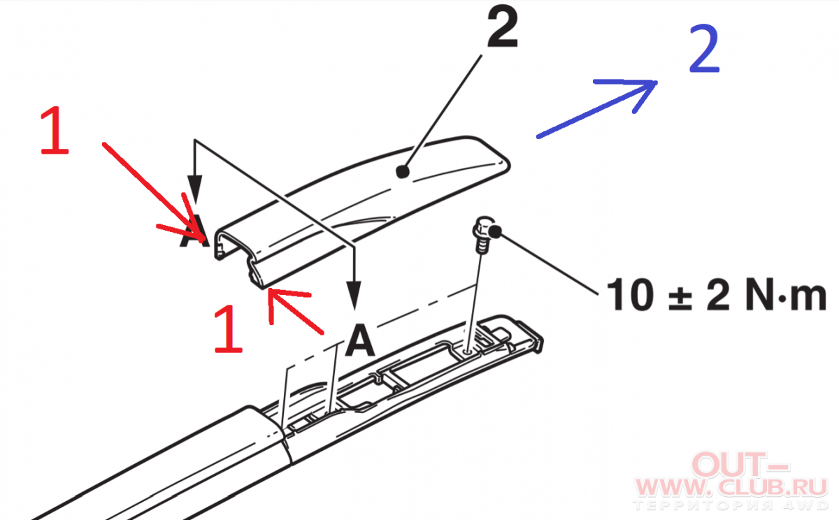

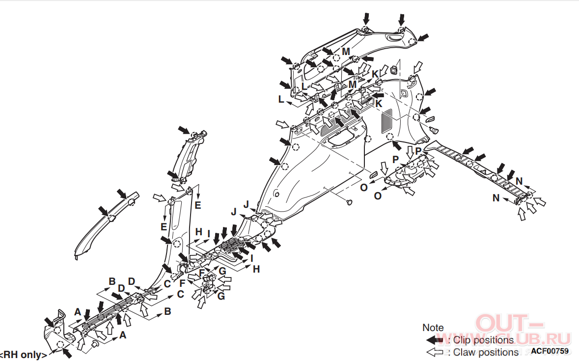

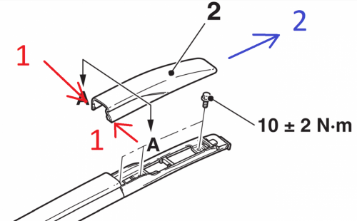

1. В точках 1 пластиковой лопаткой отжать края крышки рейлинга наружу.
2. Сдвинуть рукой крышку в направлении 2, назад.

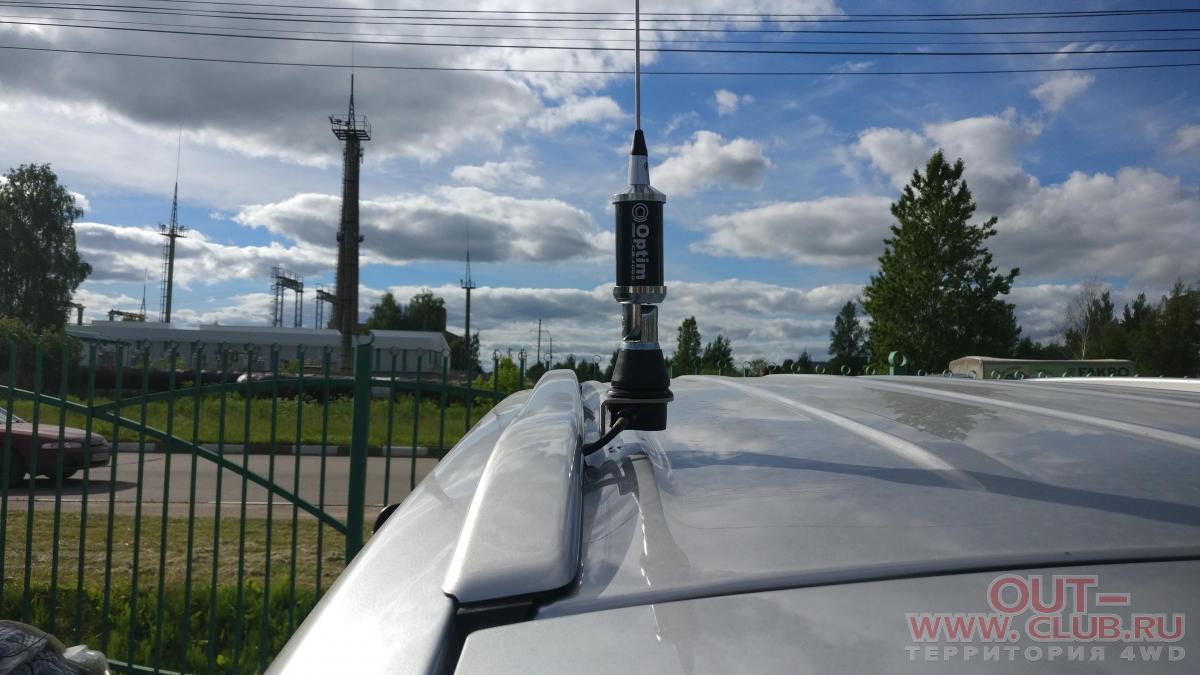

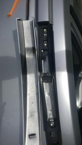

Установка антенны Optim CB-1000 на Pajero Sport 3.
Перед установкой антенну доработал по методу https://forum.ci-bi.ru/viewtopic.php?t=4. На прежней машине доработанная антенна простояла 9 лет без вопросов.

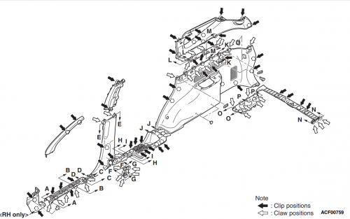

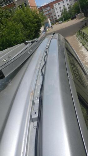

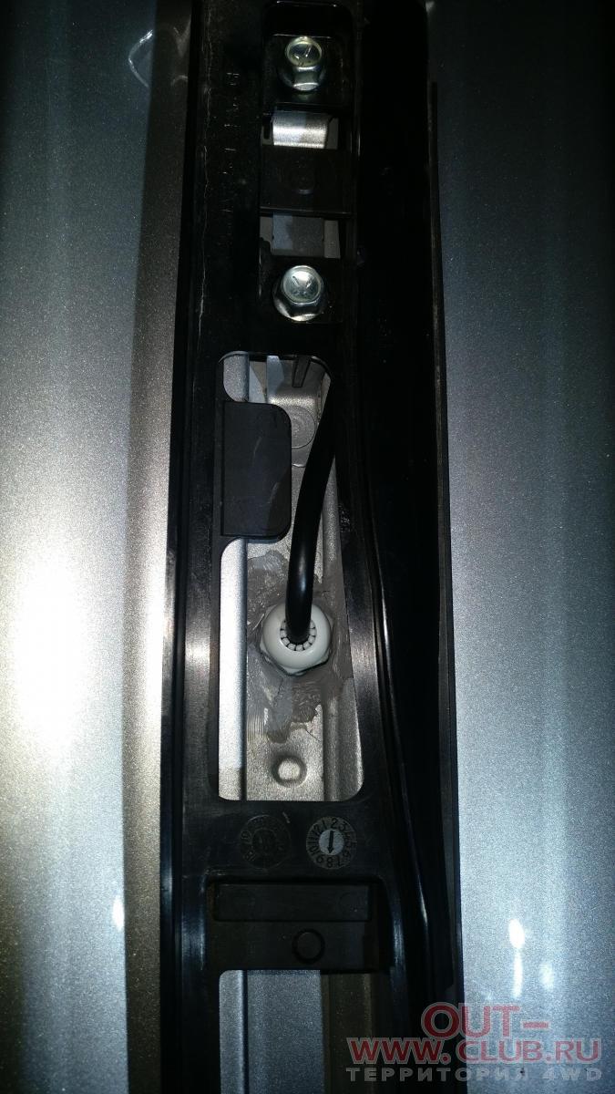

Рейлинг снимается просто - снимите концевые крышки, заглушку болта по центру рейлинга, открутите 7 болтов на 10.
Под рейлингом довольно глубокий желоб, куда можно уложить кабель.
Передняя концевая заглушка и крышка:

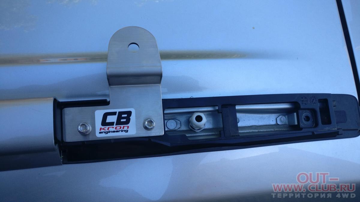

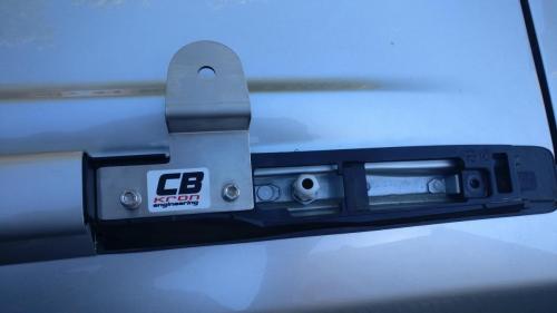

Задняя концевая заглушка с кронштейном от Константина http://www.cbkron.ru :
Желоб под рейлингом, вид спереди (примеряю антенный кабель):

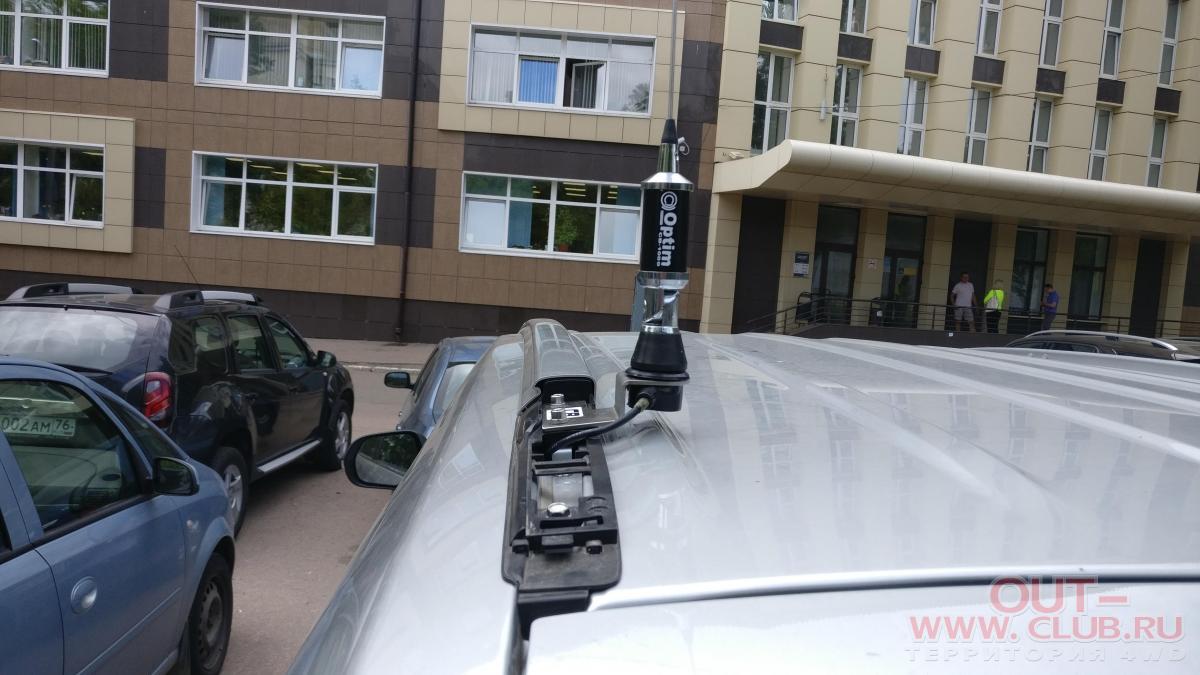

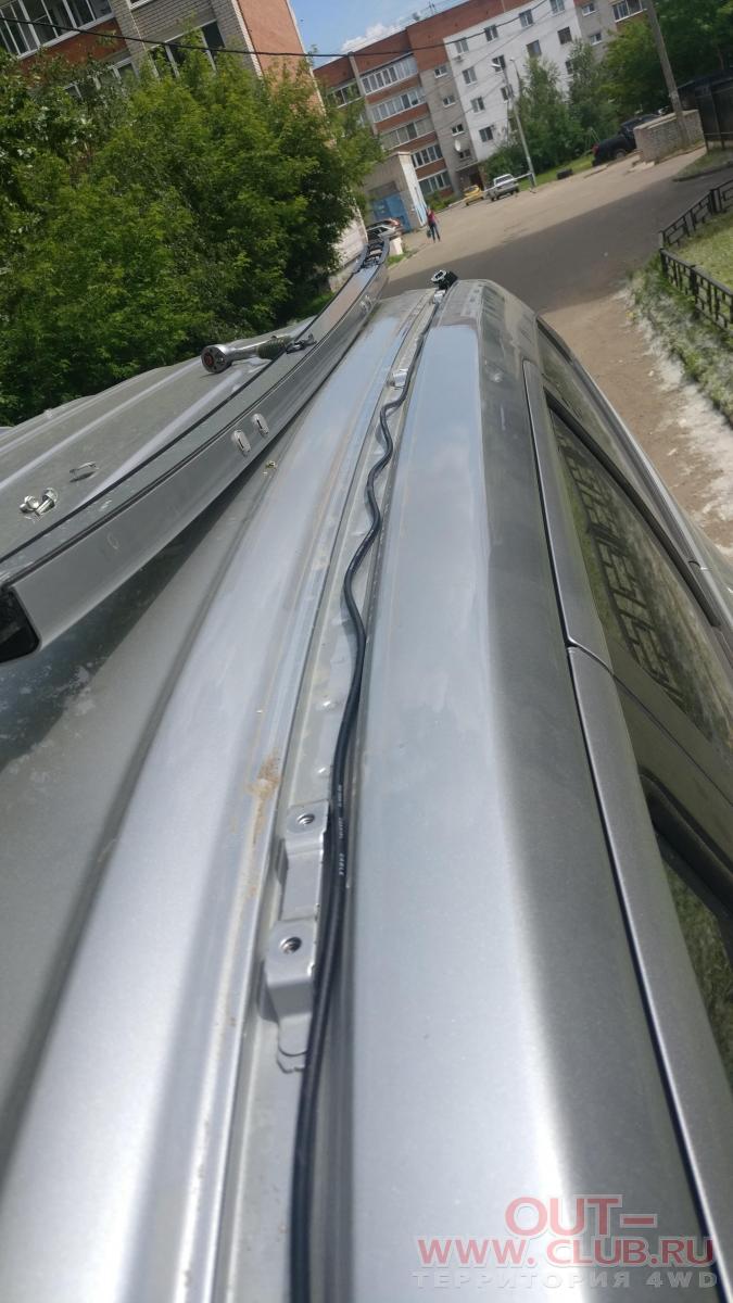

Рацию я разместил у левой ноги водителя. Антенну поставил на заднюю заглушку. Длина штатного кабеля антенны 4 метра.
Есть 3 траектории для кабеля:
1. 3,7 м кабеля. Проложить в желобе под рейлингом, снаружи кузова. Войти в салон через новое отверстие под передней заглушкой рейлинга. Так сделал я.
2. Удобнее было бы кабель сразу пропустить в салон в задней заглушке рейлинга через новое отверстие, опуститься вдоль штатной проводки сзади бокового окна багажника, далее в пороге до рации в ногах водителя. Для этого требуется 4,5 метра кабеля RG-58 (покупайте дорогой, с плотной оплеткой).

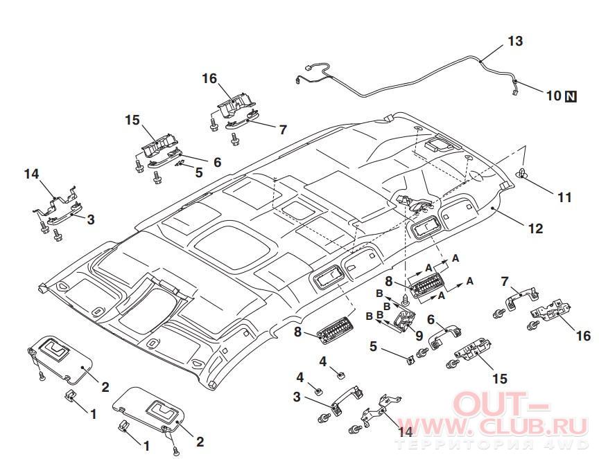

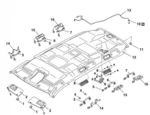

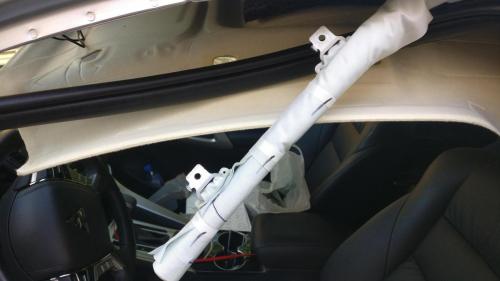

2а. Под потолком в салоне вдоль левого борта проложить провод нельзя - мешают воздуховоды и подушка-штора. С правого борта есть штатная проводка, там можно прицепиться к ней.
3. Более плохой вариант - 5.5 метров кабеля, войти в салон через прокол в резинке, в которой лежат провода в пятую дверь. Кабель будет тереться в дверном проеме пятой двери, если перетрется внешняя оболочка - в оплетку пойдет вода, КСВ антенны уйдет, кабель придется менять.

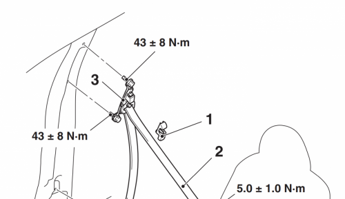

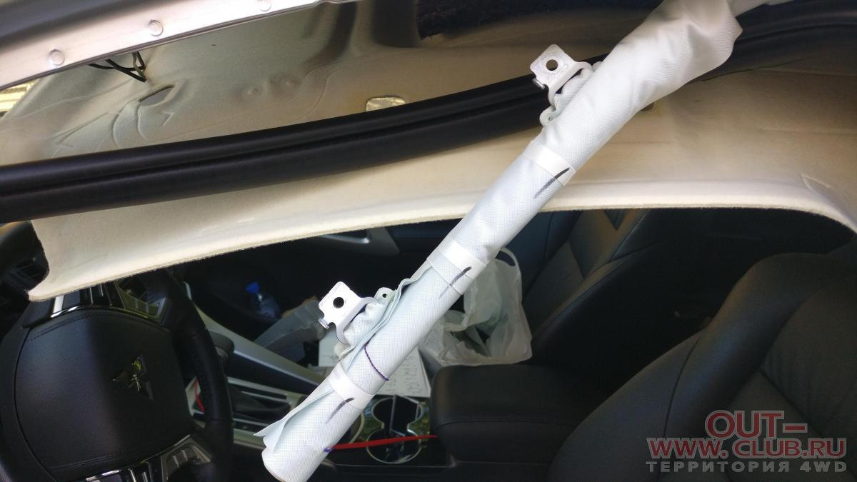

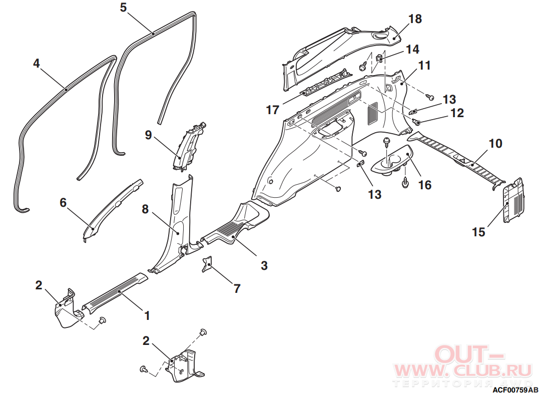

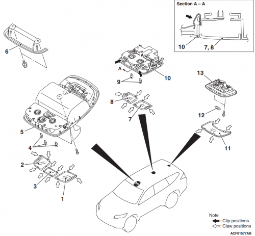

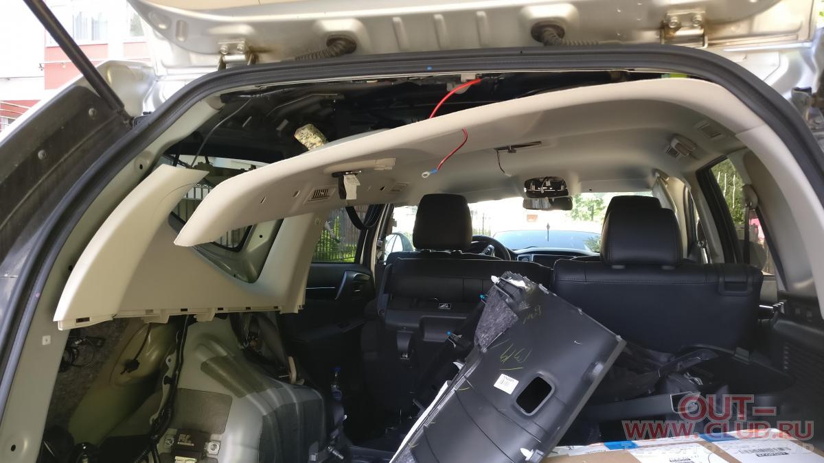

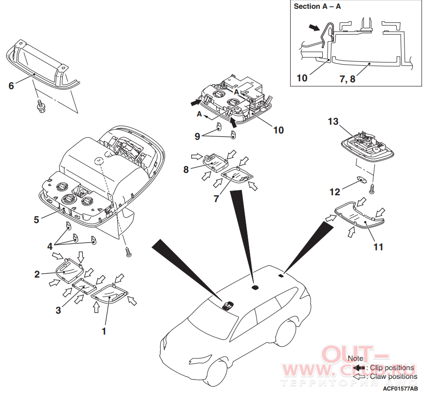

Для прокладки кабеля я снимал обшивку всей левой части салона, все светильники с крыши.

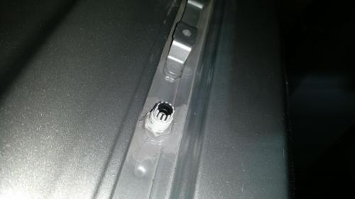

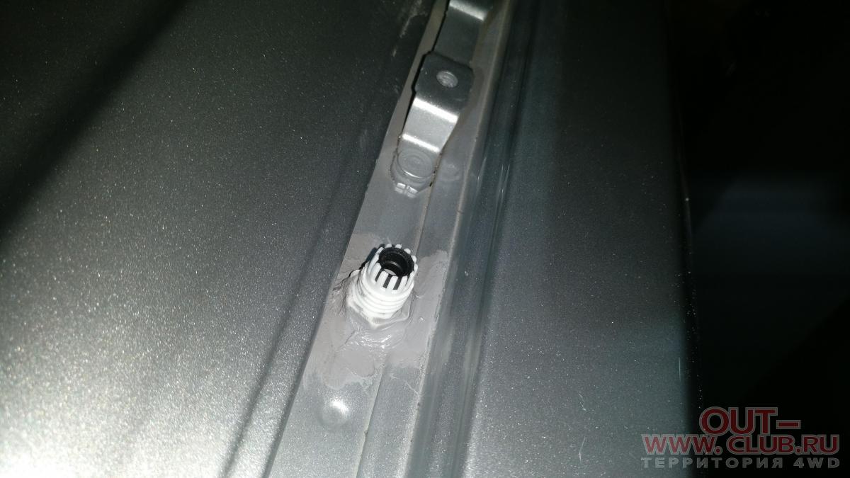

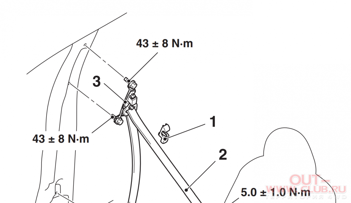

Антенный кабель RG-58A/U, 5 мм диаметром. Думал, как пропускать через металл, чтобы не пришлось через пару лет бороться с протеками воды или перетертым кабелем. Решил поставить кабельный ввод PG7. Для его установки нужно отверстие 12 мм. Сверлил его на 52 мм спереди переднего болта под передней заглушкой рейлинга:
Перед сверлением в этом месте ОБЯЗАТЕЛЬНО снимите две передние точки крепления подушки-шторки:
Не хотите возиться с этим - замените кабель антенны на 5 м и используйте траекторию №2 для кабеля.
После установки PG7 замазал его герметиком (обязательно нейтральный (без кислоты), для металла).
Следите, чтобы кабель антенны не был зажат рейлингом и не попал под подушку-штору (крепите его хомутами к штатной проводке - она там рядом).
После прокладки кабеля необходимо припаять к нему разъем на рацию.
Излишка кабеля будет 25 см, можно отрезать, но я смотал в пару колец, чтобы было удобно подключить КСВ анализатор.

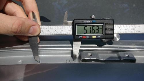

У штатного кронштейна под задней заглушкой отличный контакт с кузовом, так как на заводе его сначала ставят, а потом красят:

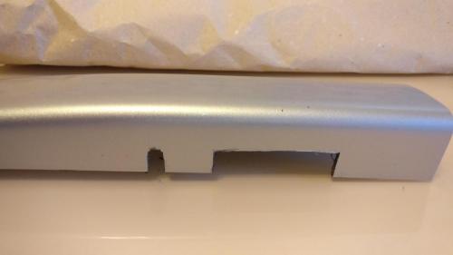

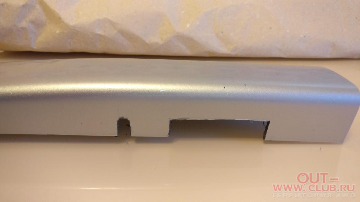

Крышку на заглушку рейлинга подрезал:

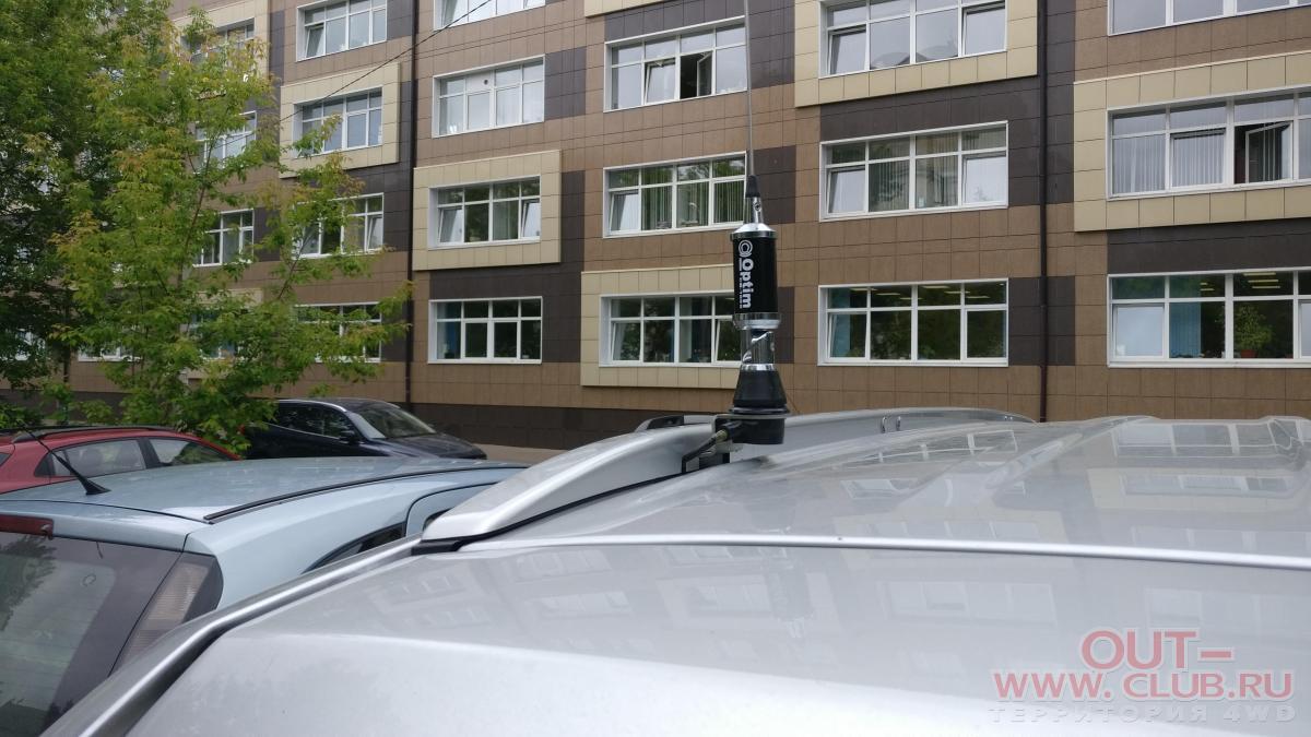

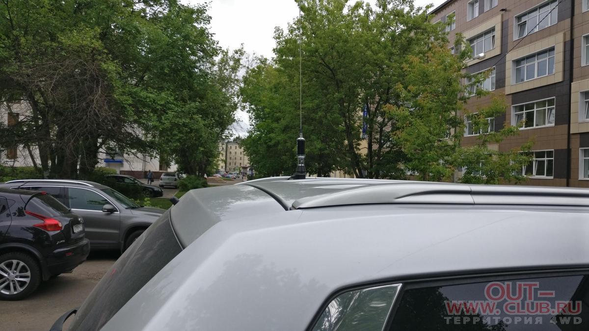

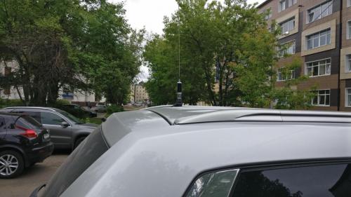

Штырь антенны вставил до упора. Сегодня съездил на замер КСВ проф прибором, сразу вышло так: 25,750 МГц КСВ=2; 27,135 МГц КСВ=1 (!!!); 27,870 МГц КСВ=2. Результат отличный, ничего трогать не стал.
Установленная антенна выглядит так:
На установку антенны ушло 6 часов.

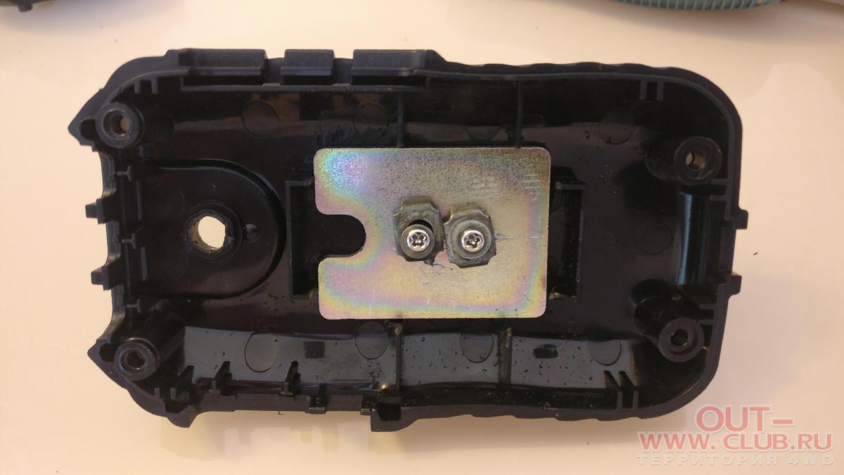

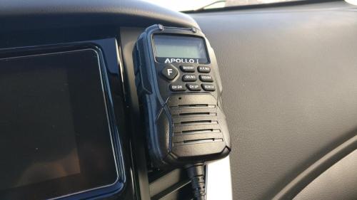

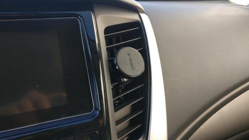

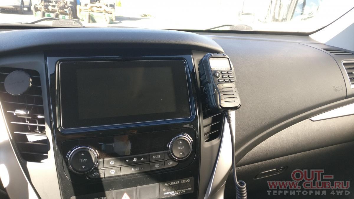

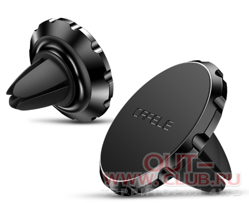

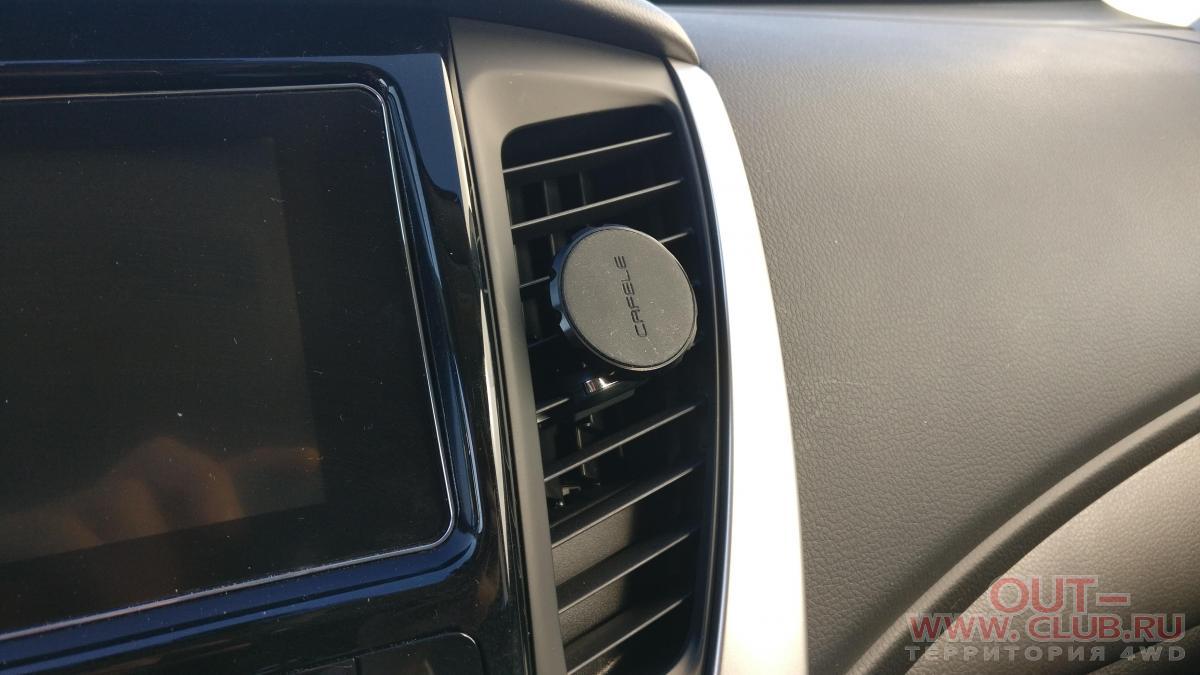

Тангенту от Optim Apollo разместил на вентиляционной решетке.
Для этого купил на Али магнит Cafele Magnetic Air Vent Car Mount Phone Holder
https://ru.aliexpress.com/item/Cafel...OrigTitle=true
Чтобы тангента магнитилась, ее пришлось немного доработать:
  1. выкрутил 4 шурупа сзади, располовинил корпус
  2. изнутри открутил и снял штатный шпенек для подвешивания тангенты
  3. открутил штатную металлическую пластину утяжелителя внутри тангенты
  4. вырезал тонкие пластиковые ребра под утяжелителем
  5. прикрутил утяжелитель на место, подложив под его шурупы П образные шайбы (от старых телефонных клемников)
В итоге большой металлический утяжелитель плотно прижат изнутри к пластику задней стенки тангенты и его хватает, чтобы хорошо примагнититься.
Доработка тангенты заняла 20 минут.
Тангенга не касается ничего, кроме магнита. При долгой езде царапин на пластиковой отделке машины не появится.
ЗЫ На таком же магните на левой вент решетке вожу смартфон. Очень удобно запустить на нем карты Яндекс в то время, как на экране магнитолы показываются карты Гугл.
