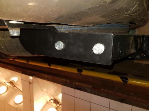

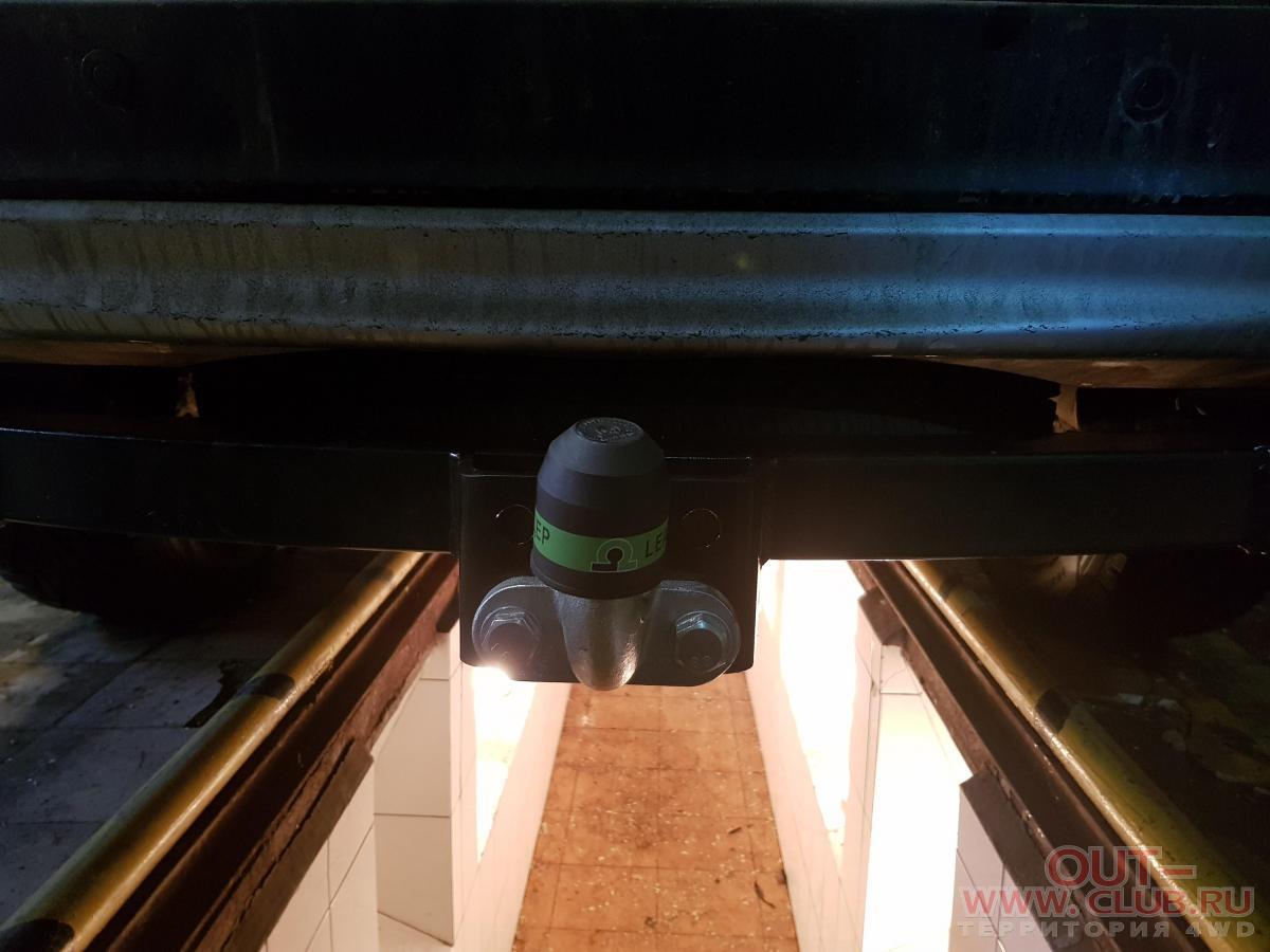

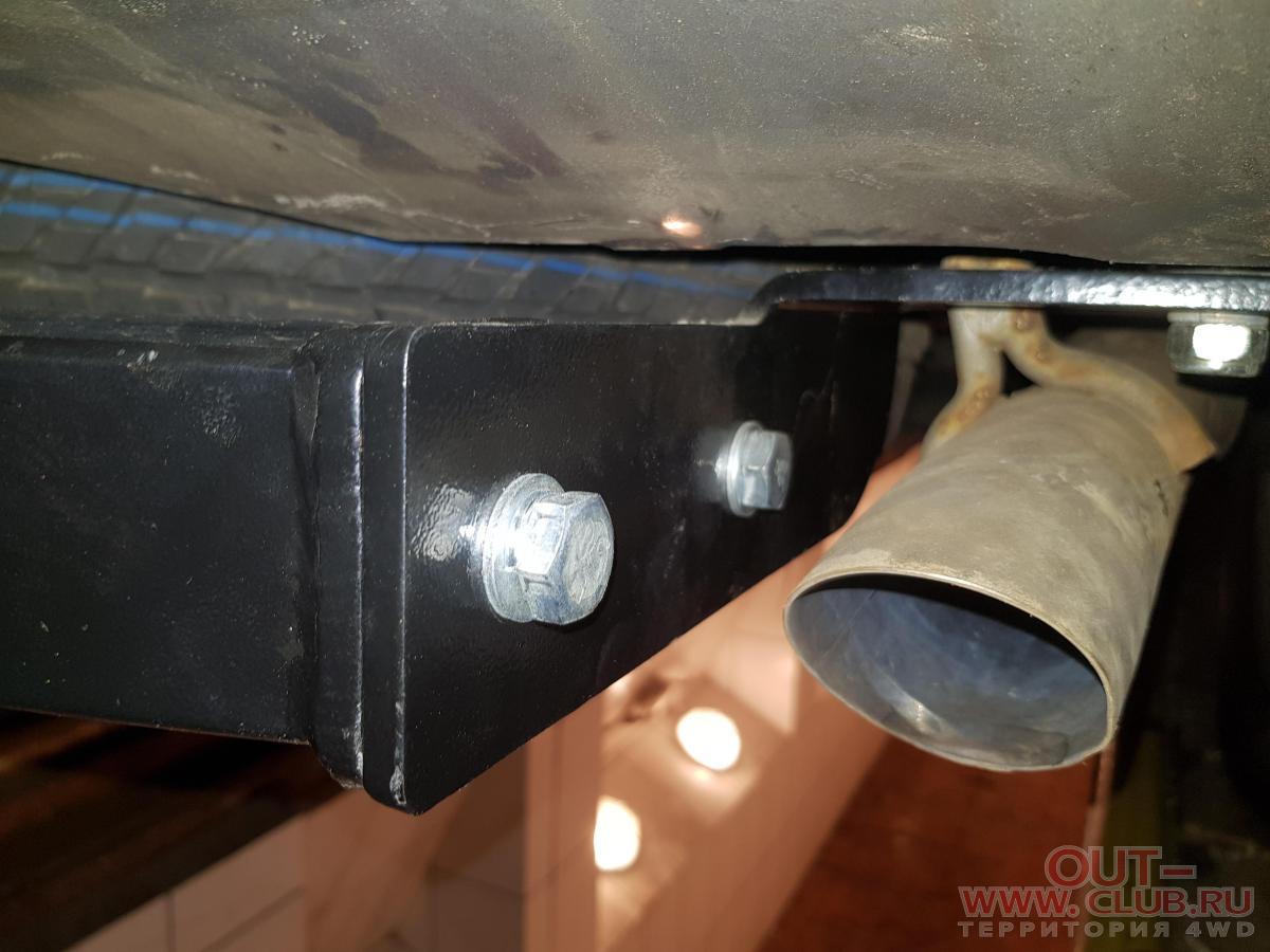

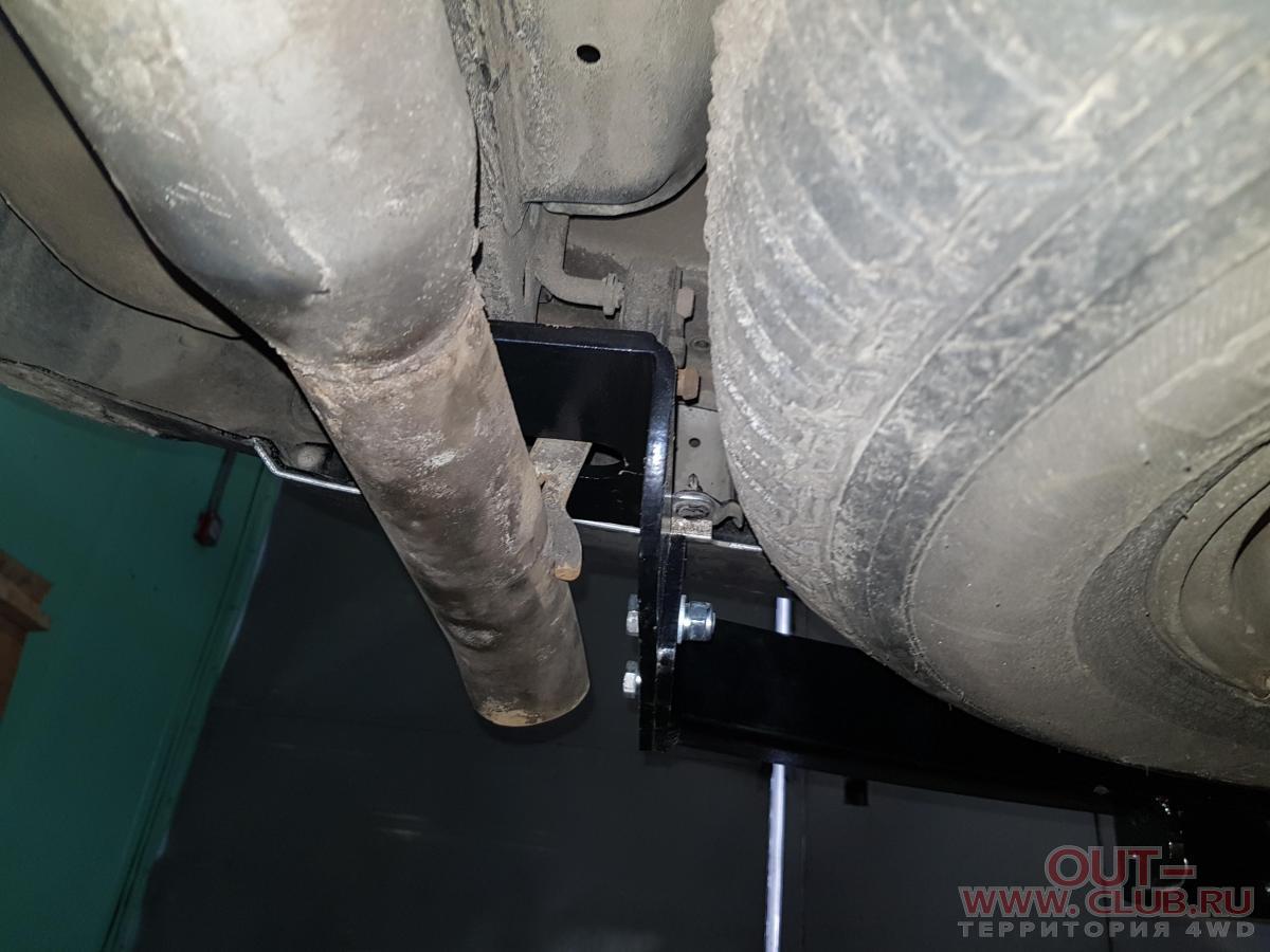

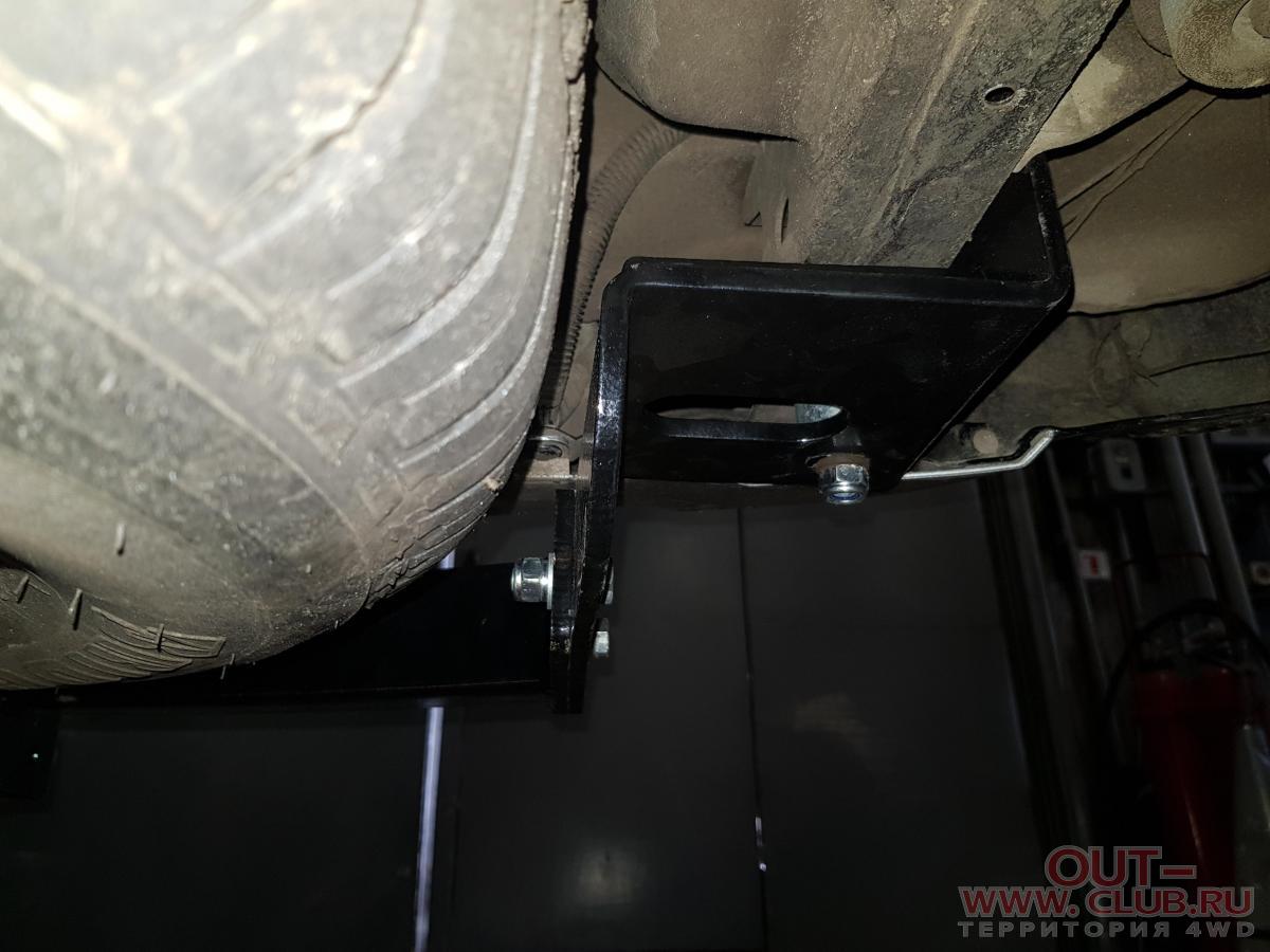

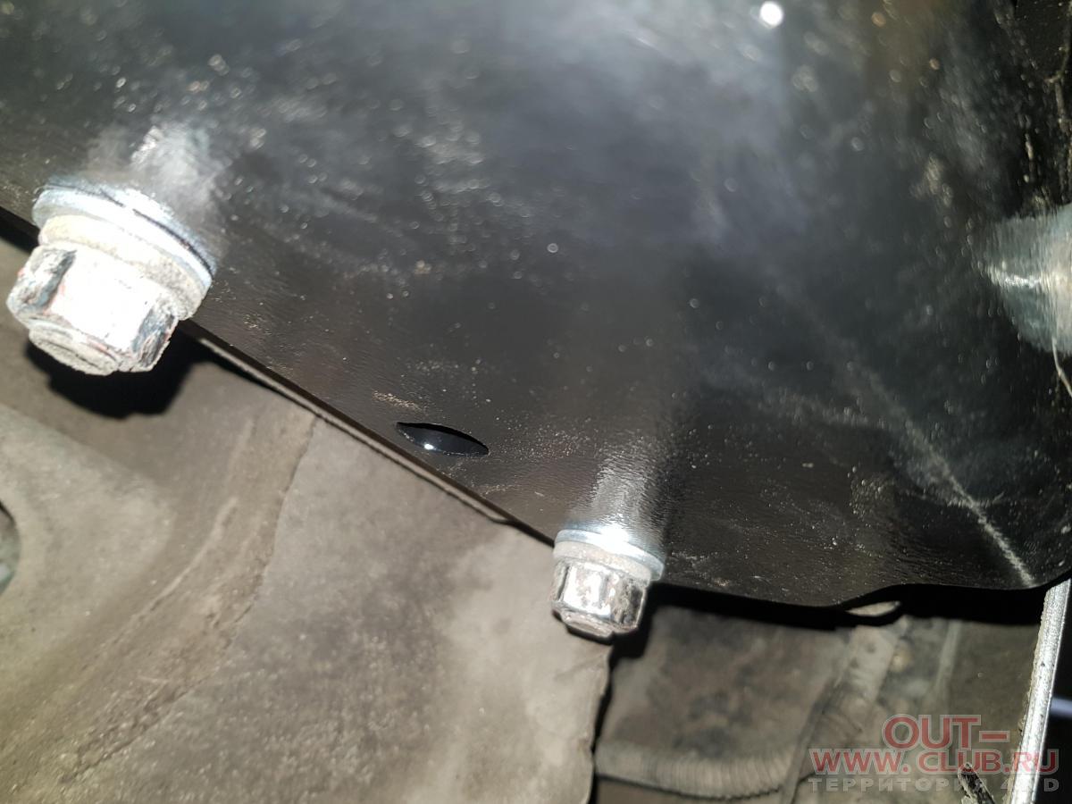

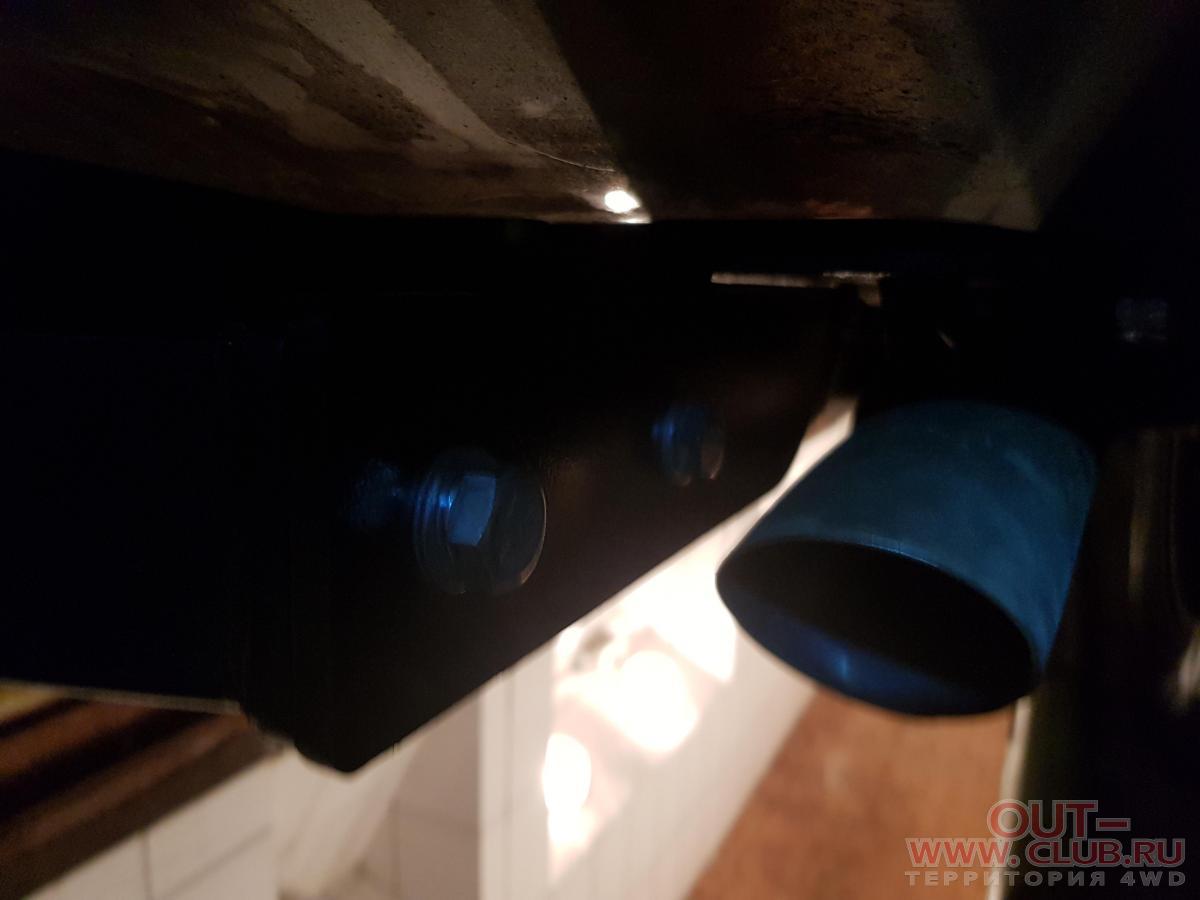

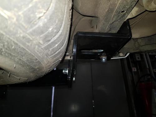

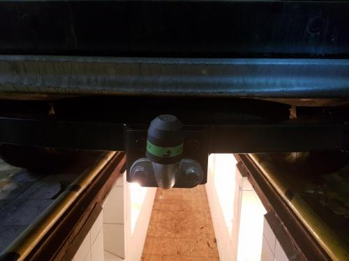

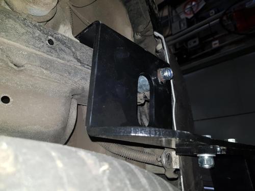

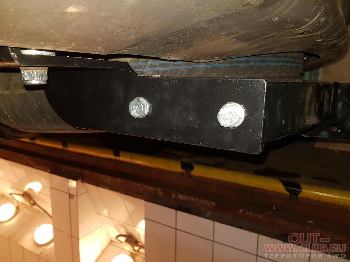

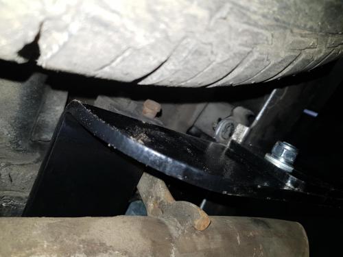

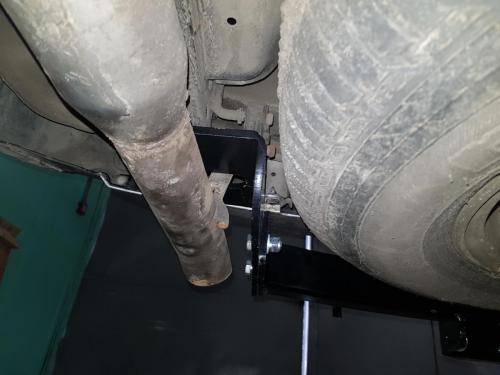

Все установил, ничего сложного, конструктор ЛЕГО, жалко даже дпньги за это платить, самому покрутить в удовольствие.Час работы с перекуром.

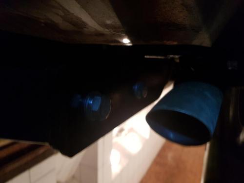

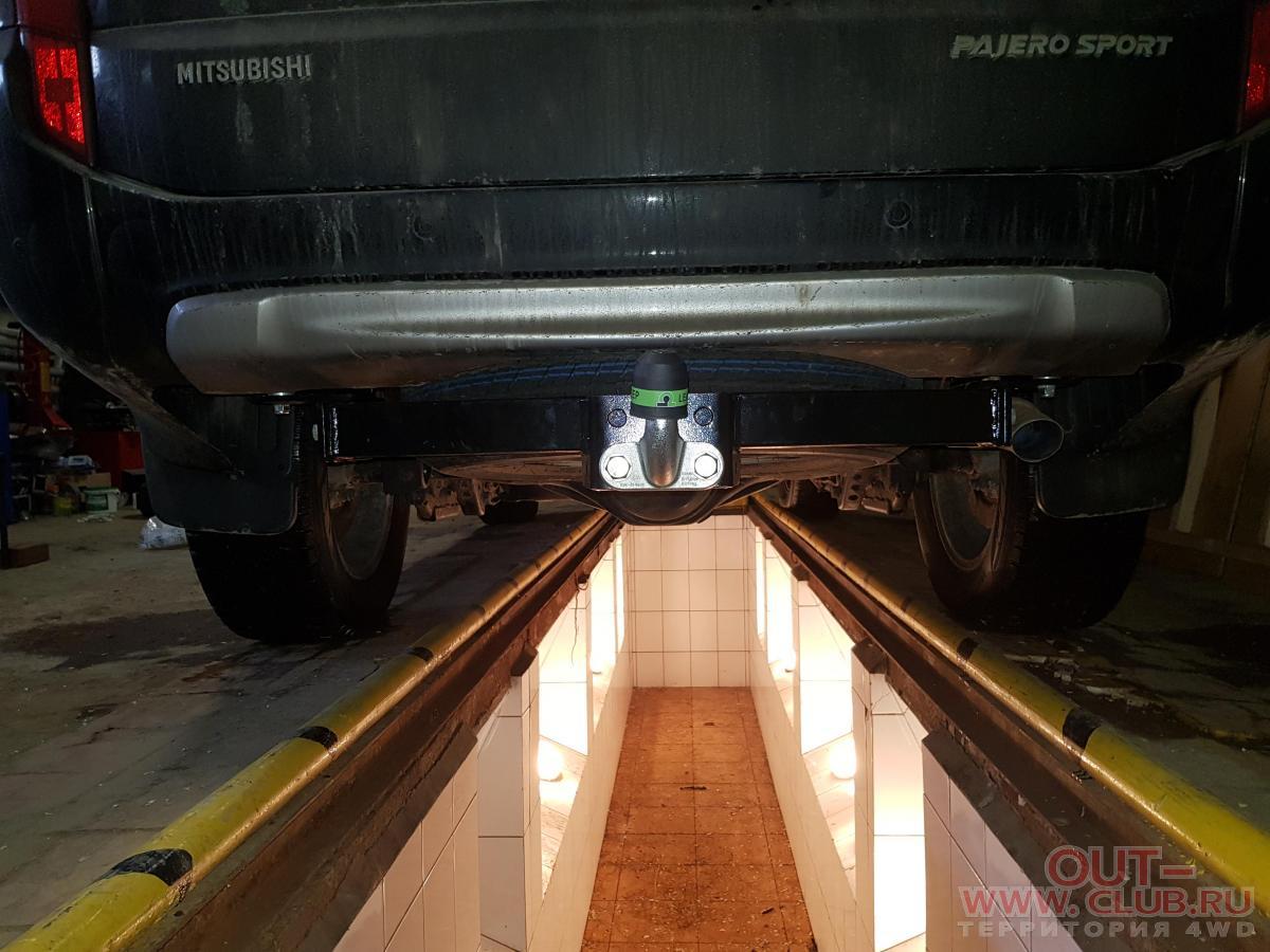

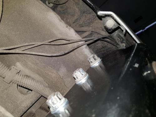

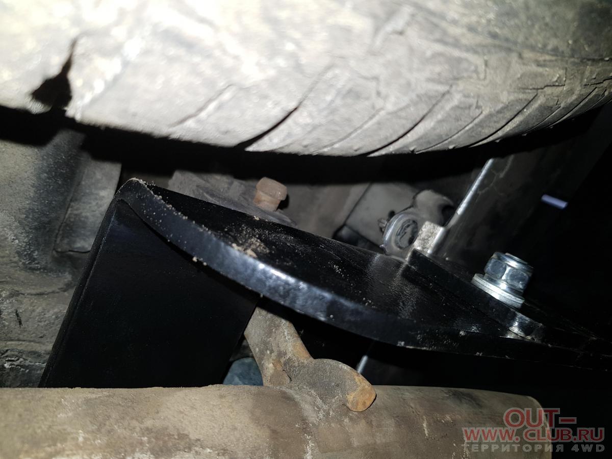

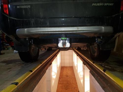

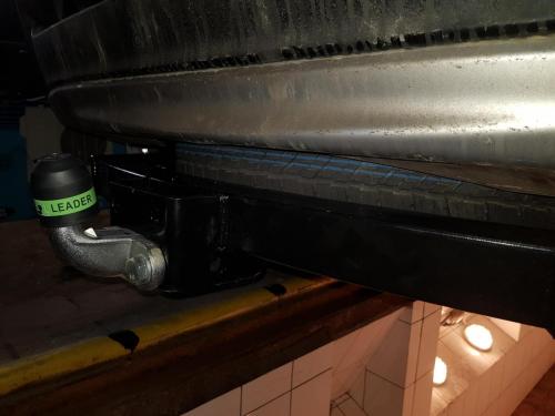

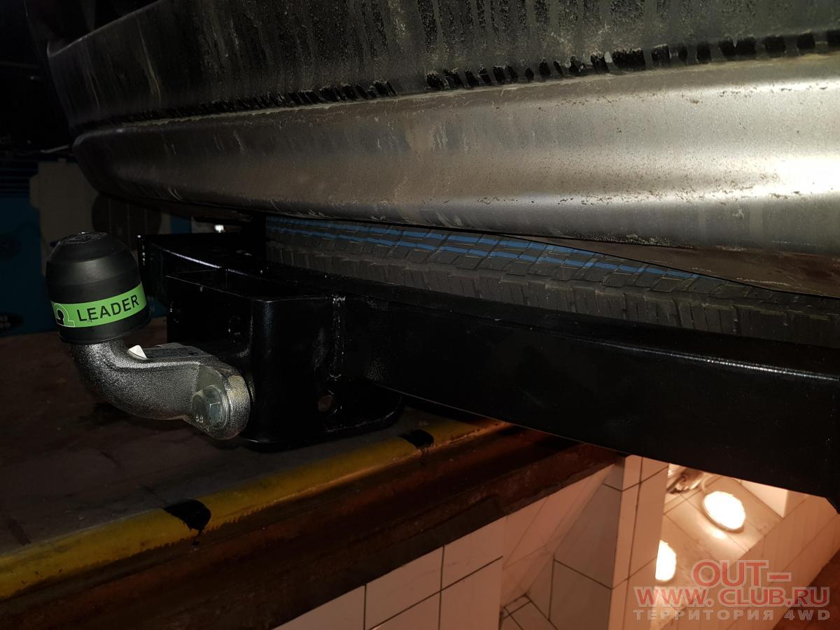

Как то так. Прошу прощения что фото получились не высоко художественные, но думаю общий принцип понятен и виден.

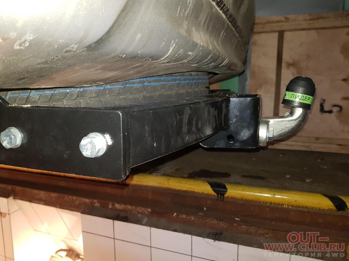

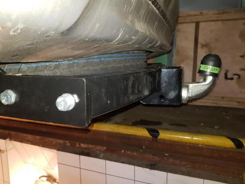

Игорь, не низковато висит сама балка? Какой зазор от кромки бампера по балки? (на взгляд не меньше 2-х см) Сам шар можно в верхние дырки зарепить? (чтобы нижний выступ срезать, на мой взгляд он там совершенно ни к чему.)
Старый 06.03.2018, 16:37   #65
GOCHA 69
Сообщений: 391
По умолчанию Re: О Фаркопах...
Да можно закрепить и в верхние без разницы. Кому как нравится. Срезать тоже можно.
На мой взгляд балка свисает не очень сильно, ну может на 1,5-2 см ниже запасного колеса. Ну точно сказать не могу не замерял.

для некоторых прицепов и нижние отверстия высоко . размеры от земли до центра шара на прицепах мзса 375 мм - 385 - 403 -373 мм. у меня вот такойhttps://youtu.be/-TfNj2SCh9c в нижних отверстия стоит шар , и то чуть высоковато.... прицепное польская Имола.

Это кажется из всех фаркопов самый безобидный плугом не торчит.
Если честно с прицепом ездить не собирался, а ввиду отсутствия усилителя заднего бампера планирую использовать фаркоп как причал для блондинок, дабы уберечь зад от увечий.

Низковато, тоже на мой взгляд, биться будет на ямках....

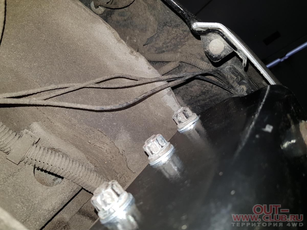

Какие-то болтики не серьезные. У меня на Балтексе в 2 раза толще. Придет тепло поставлю.
А проводку подключил или нет?

Болтики все штатные и вкладки тоже, все крепится штатным крепежом вместо буксировочных петель. Проводку пока не подключал.
Старый 06.03.2018, 22:23   #71
Сообщений: 5,740
Болтики самой рамы фаркопа имел ввиду, той, что крепится к проушинам.

По моему так нормально встал. Есть варианты на много хуже и ниже.

Не знаю, мне все нравится и все устраивает. Кому не нравится ищите свои варианты, на вкус и цвет товарищей нет. Читал тут на форуме много кто ставил именно такой всем подходит, нигде не цепляет. А насчет того ,что на ямках будет цеплять, так задний мост торчит намного ниже, им тоже на ямках будем цеплять? На других вариантах шар вообще как плуг торчит. Все остальное в ценовой категории ненормальной от 19000...

При чем сдесь мост? Задний свес довольно длинный, обычная ямка - и цепляешь. Увидите, как по пересеченной местности проедете. Только розетку не ставьте по инструкции - вывернете и провода можно оторвать на ямке - это очень распространено. Я ставил розетку повыше, чтобы ее край был выше нижнего края балки фаркопа - правда для этого надо доработать чуть кронштейн розетки. И будет порядок.
Можно просто вверх ногами поставить: https://out-club.ru/board/showpost.p...3&postcount=80
