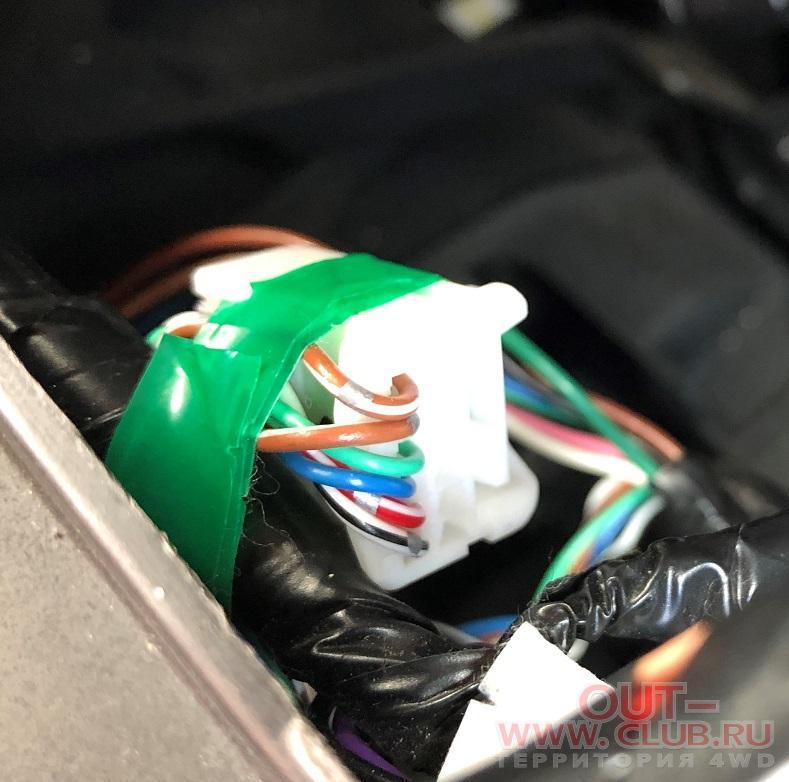

На 9 контакте должно быть 12 вольт относительно кузова при включённом зажигании. Если нет - смотрите предохранитель номер 16 в блоке у ноги водителя.
Разобрал у себя (дизельный 17 года): разъем есть, 12 вольт на 9 и 10 контакте при включенном зажигании есть.
Замыкание 10 и 13 контакта не влияет на работу заднего кондиционера.
А вот и фото этой фишки
Возможно отсутствует часть проводки до заднего блока(((

Так вроде выяснили уже давно, что на тайцах сразу стояла кнопка, 7845A048, рулит всем с переднего сиденья. И проводка под неё есть. Проблема только в том что кнопку сложно купить, емекс сейчас 160 дней для заказа говорит. Хотя есть и альтернативные решения https://www.drive2.ru/l/508378443629462462/

в блоке управления вентилятором запараллельтесь соплями к кнопке, и замыкайте её дистанционно, либо напрямую, либо через реле по свободным концам жгута
вот и все дела
степень сложности этой задачи на уровне электроконструктора для 5 класса
